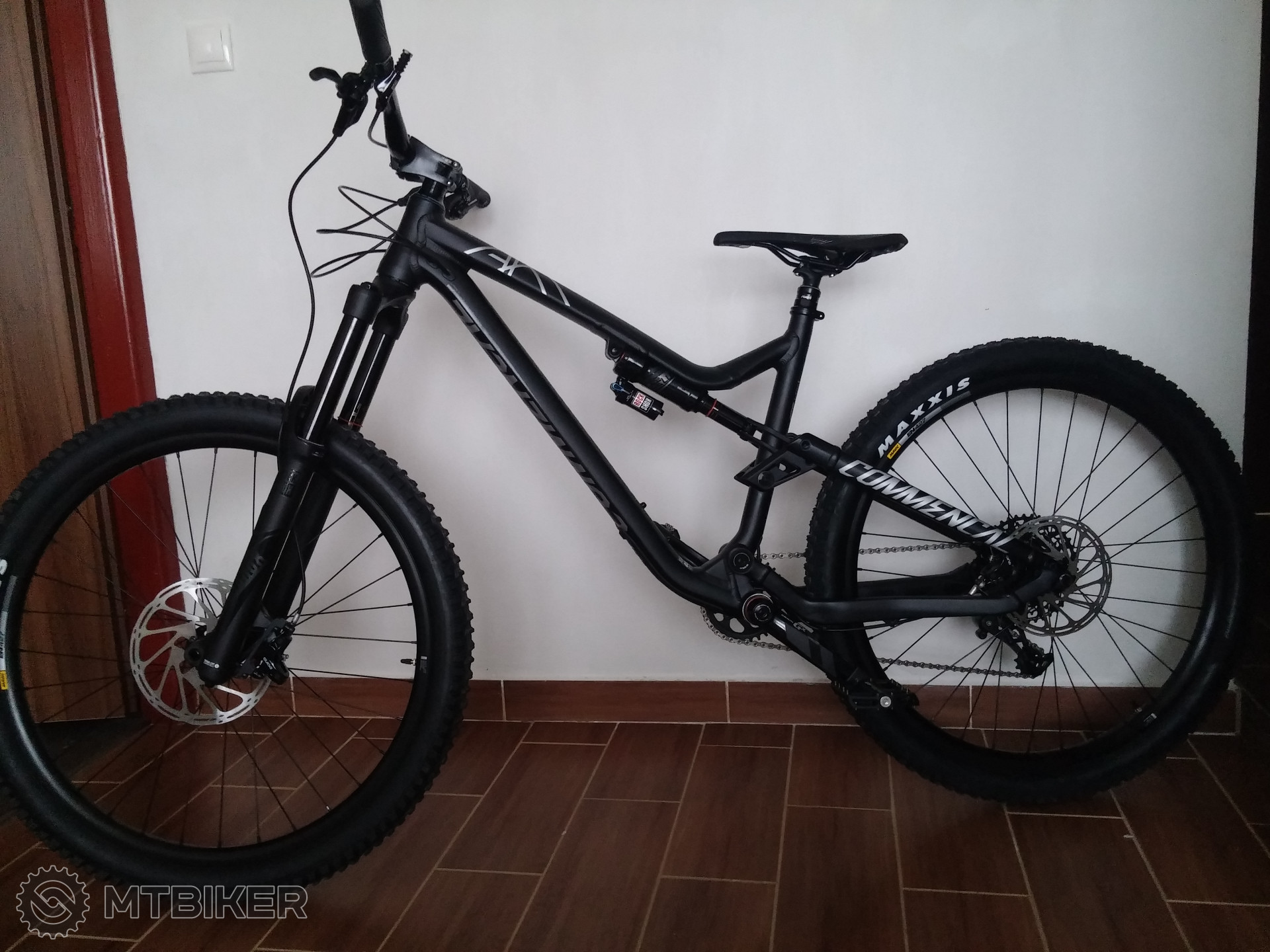

Spĺňa všetko, čo som od neho očakával.
Hore stúpa adekvátne k hmotnosti (14+kg), zadná stavba sa húpe v sede minimálne (na propedal siaham minimálne, napr. na dlhých strmších asfaltových transveroch), v stoji viac (nič neštandardné). Vyšiel som s ním aj krátke stojky s limitnými uhlami (vidím, že si z KE, tak možno poznáš Kopec pravdy pod Kamennym hrbom, alebo zjazdovku z Golgoty pod Kojšovkou), takže šliapať sa s ním dá - samozrejme nie v maratónskom tempe.
V zjazde sa správa neutrálne (neprepadá sa do zdvihu, ani nie je extra progresívny, žehlí ,,normálne" (ja som ale zástanca názoru, že veľa ľudí preceňuje to ktoré riešenie systému odpruženia zadnej stavby). V rýchlych segmentoch je stabilný (dĺžka, nižšie ťažisko), no zvláda v pohode aj ostré switche (a to ja nie som nejaký extra technik, no so switchami pod Vrabčiakmi nemám problém).
Mínusy:
1. širšia zadná stavba - s flatmi budeš pravdepodobne zakopávať o stavbu pri šliapaní (ja jazdím spd a tam je to pri šliapaní v pohode, no pri technických zjazdoch občas škrtnem).
2. miesto nad mufňou stredového zloženia treba zabezpečiť proti nečistotám - vedú tadiaľ ,,káble" k meniču a zadnej brzde...ak to nevyriešiš bordel na bowdenoch vyderie do mufne diery - ja tam mám kus starej duše + nalepenú fóliu na mufni a je to OK.

1. No ano cital som dost toho ohladom tej sirsej zadnej stavby. Jazdim platformy dufam ze to na 4,2 nebude az take zle.
2. Na tu dieru mam tiez pripraveny cover
3. je to jeden z najsexi bajkov co poznam

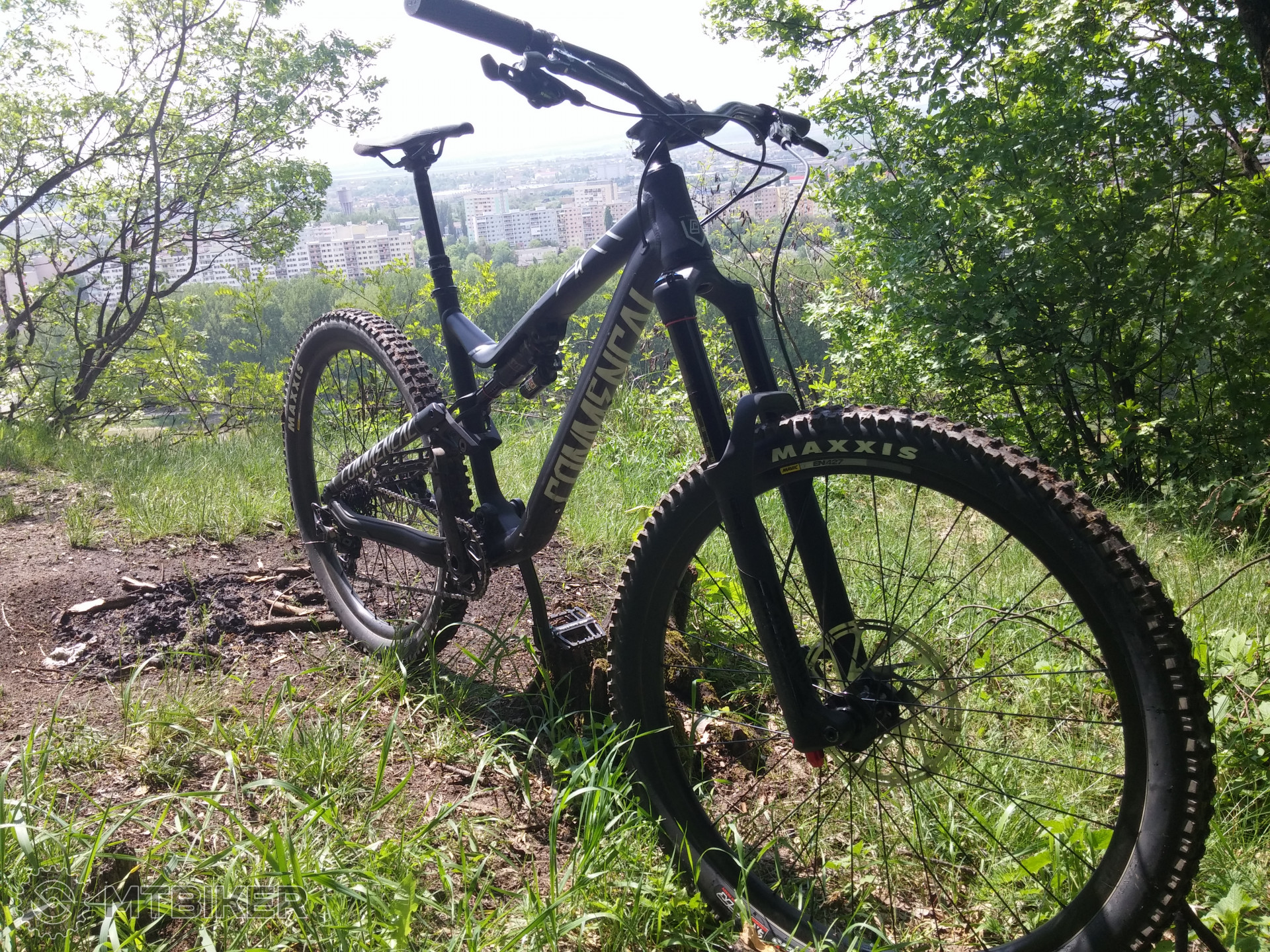

Nakoniec som siel do Race vybavy. Po troch mesiacoch jazdenia ziaden problem. Lyrik + Super Deluxe uzasna kombinacia. ziadne zakopavanie o zadnu stavbu s Flatmi. Na svoju vahu sa splha decentne, takmer ziadny pedal bob.. lock nieje potrebny. Neskor pridam fotky ak bude zaujem.
No fotograf zo mna nebude
Na moje prekvapenie zatial sa mi tam nedostalo nic... okrem prachu... a cable rub na vrchnej strane BB tiez nieje ziaden... mozno to od V4ky trosku vylepsili
pockaj na blatovy vyjazd a uvidis
ja tam mam tu aquaristicku filtracnu penu , cic co to je, dost to pomoze

aj daj aj riesenie tvojho coveru tej diery
inak ja teda lock tlmica vyuzivam dost casto
ja som zvazovala aj tuto 4.2 ale uz ta vaha na tom rame to uz bolo moooooc
jj o tej pene som pocul.. nieco doma este mam...tak to tam nalepim
Tiez mas Metu ?
staci pripadne poistit bindou http://reviews.mtbr.com/pro-bike-gallery-cecile-ravanels-commencal-meta-am-v4/2
ano mam v4 purple-najdes niekde v mojich foto
Naprcham to tam teda
