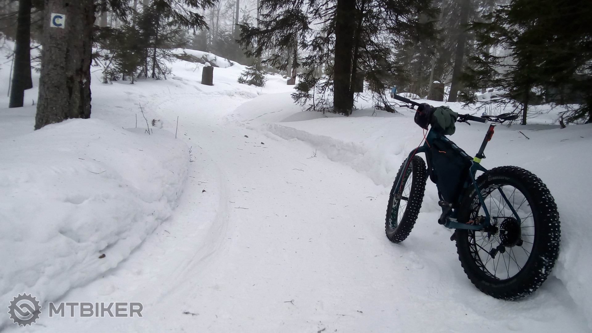

Vyjazd v ramci okresu k Jamskemu plesu, jedna z mala rovnejsich tras v Tatrach, chodnik uzky ale da sa. Test mojich prvych zimnych tretier, Nortwave Himalaya, odporucam, take prijemne teplo som v zime nikdy nemal na prstoch! Aj na chodzu pohodlne.

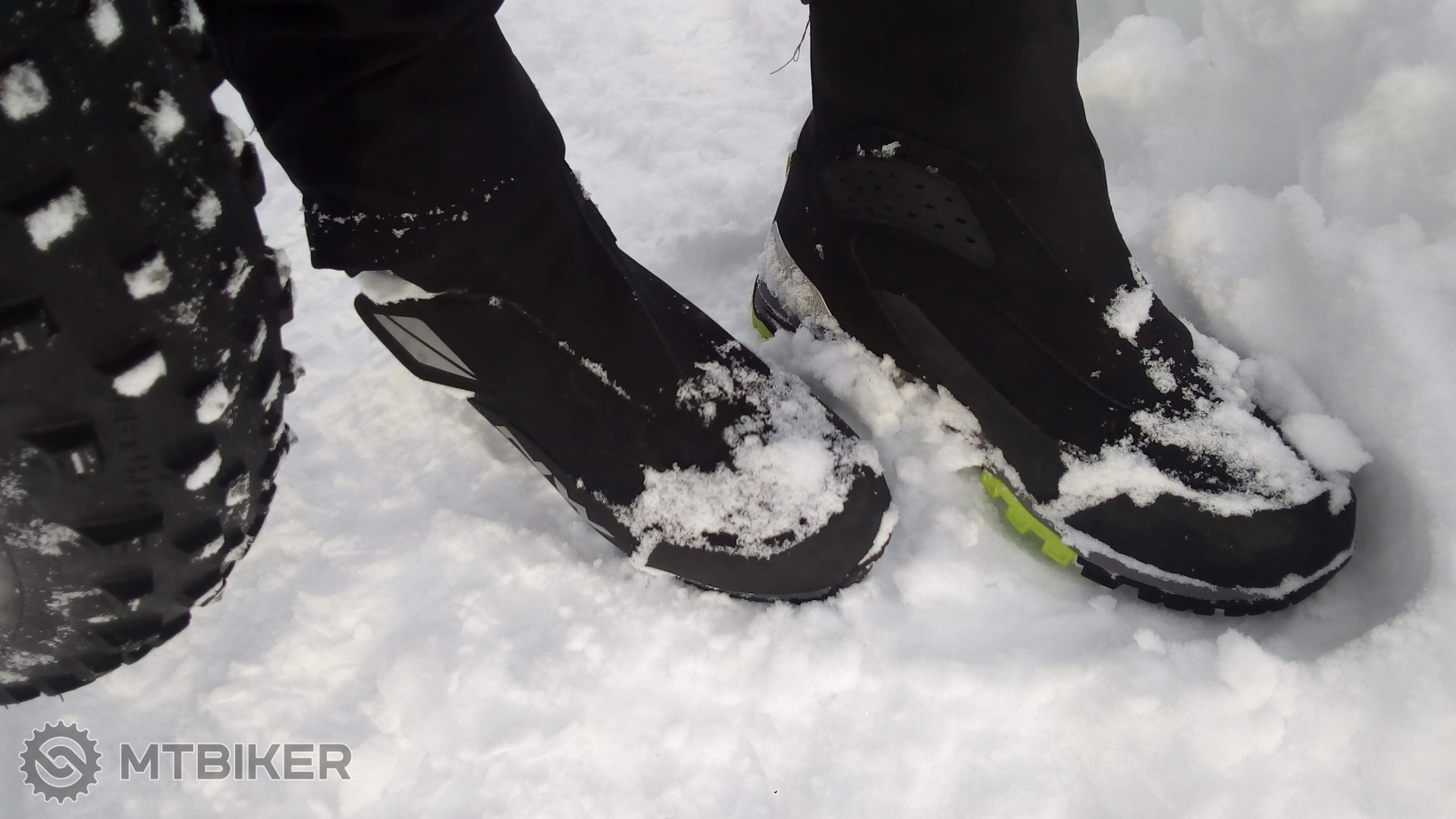

Ako to riesite s pedalmi do snehu na jazdu aj tlacit obcas? Naslapne kufre sa zanasaju snehom, hoci zaber vyborny, na platformovych chyba tah hore, vychadza mi vratit sa len ku starym dobrym kosikom?

- jednak kufre sa snehom zalepia (ano roman vacsinou to oklepes ale zalezi aka je teplota snehu a vlhkost a mozes sa aj pototo a su situacie ked nemas sancu to oklepat a ked to aj niecim vysparas tak sa ti zalepi druhy kufor kym stojis na jednej nohe )
- a ked clovek aj chodi, co vacsinou musis ked nejazdis po perfektne u-groomovanych trasach alebo bezkarom po ich trasach tak su taketo boty super
tiez len ochnapem tretru/kufor a opedal - ak je blby teren tak sa najprv rozbehnem nezapnuty a oklepavam pocas jazdy najprv jednu potom druhu - niekedy je to komedia a niekdy otravne ale ide to. ako ked obuvas lyziarky do lyzi. po zapnuti este raz vypnem znova zapnem ci to ide lahko aby som potom niekde neskoncil na papuli.

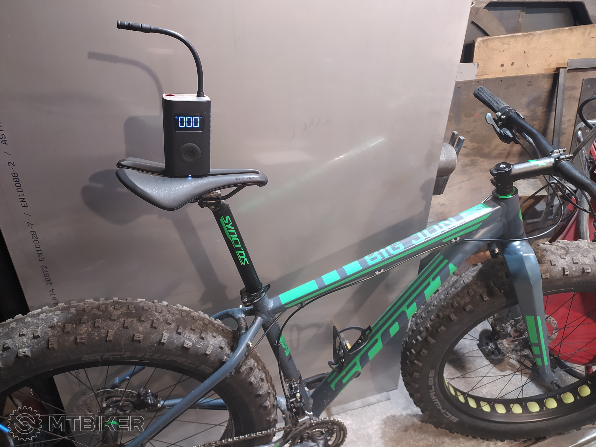

Pred rokom som v CH v Zermatte stretol dvoch talianov,a zasvetili ma do ich "menežovania tlakov"😁...mali malý kompresor od Xiaomi (tiež som si ho kúpil) a menili tlaky aj 5 krát za deň podľa povrchu...robím to podobne,a práve asfalt-mesto jazdím na max=1.5baru...😎

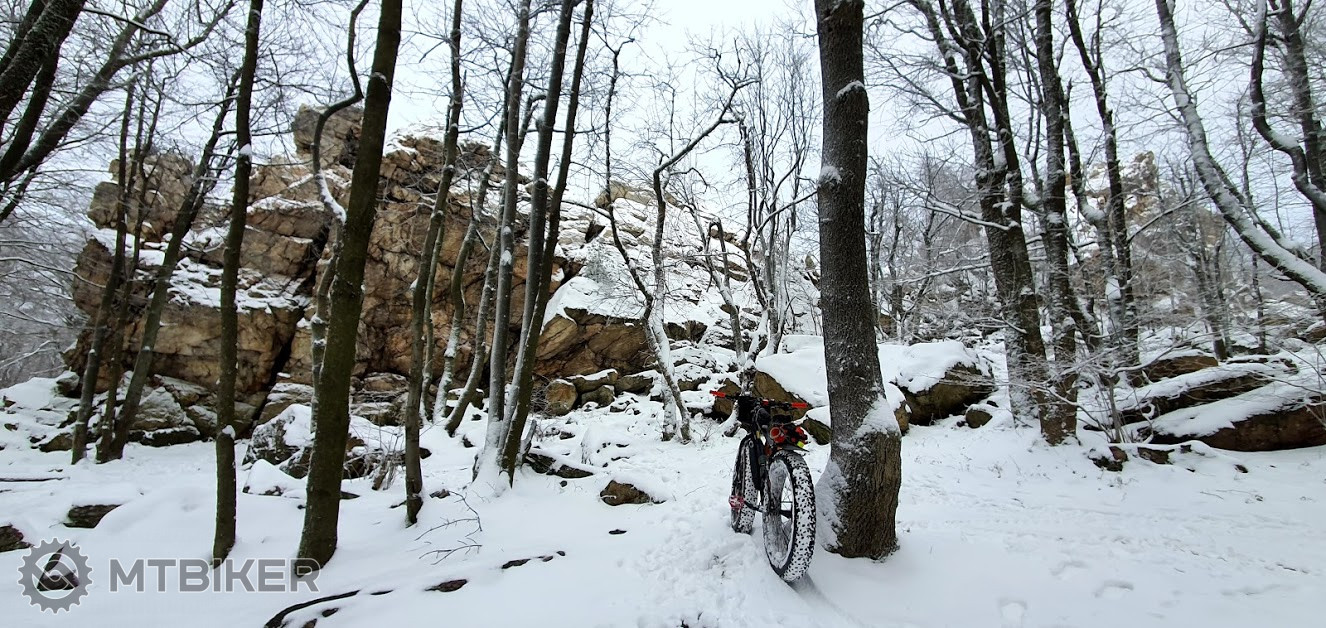

Tak dnes konečne v Malých Karpatoch sneh❄️❄️❄️ a zimné podmienky, dolu síce člapkanica, ale na Kamennej Bráne 601 m.n.m.), Troch Jazdcoch (662 m.n.m.) a Veľkej Homole (709 m.n.m.) fantázia... -2 °C a cca 6-8cm snehu...zjazd z Homoly stál zato...😎👍

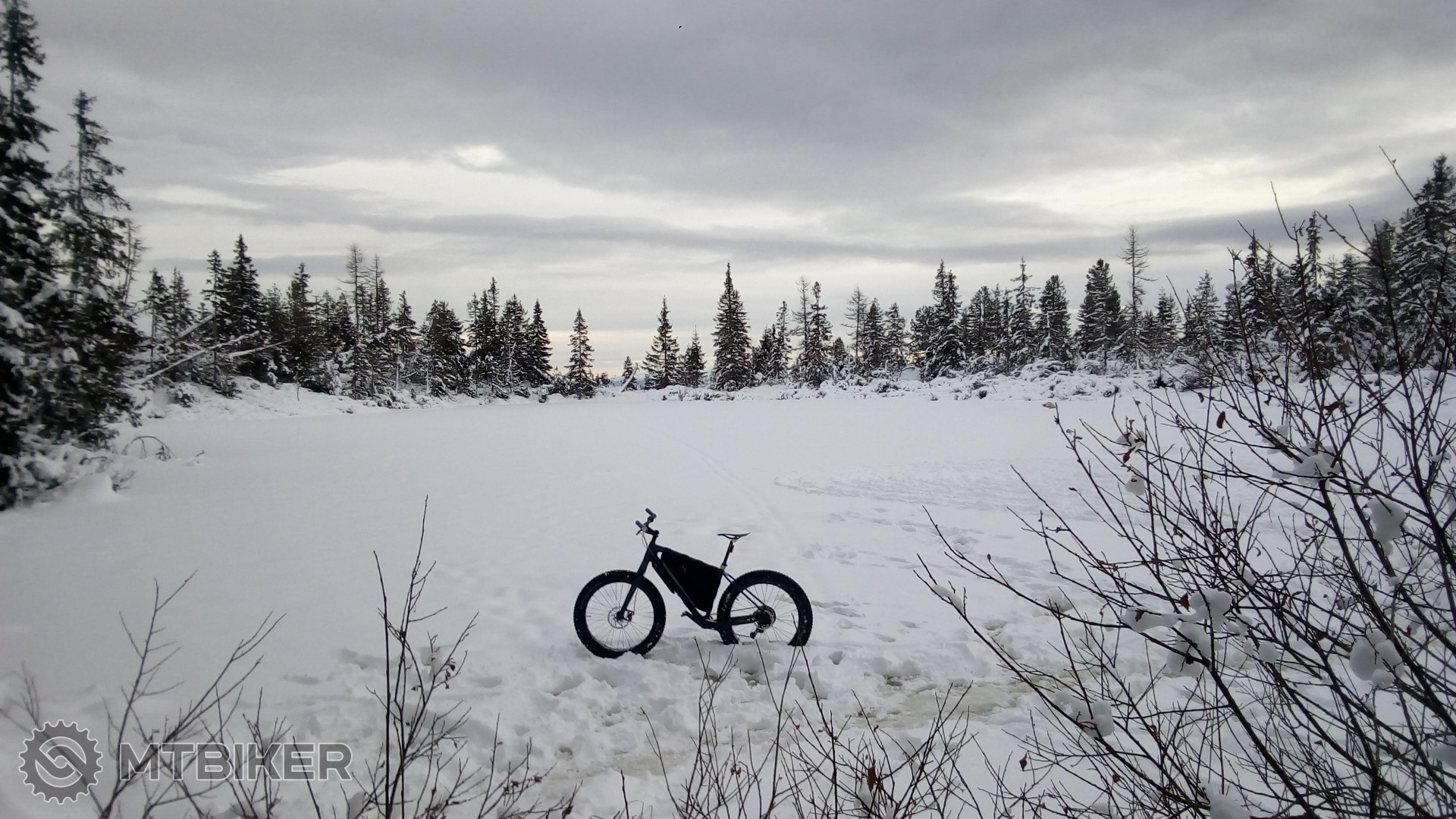

Na Zelené pleso ideálne fat podmienky, široký ujazdený koridor, nižšie miestami ľad ale s hrotmi ok. V lete ťažké kamenné pasáže teraz ako po asfaltke.
