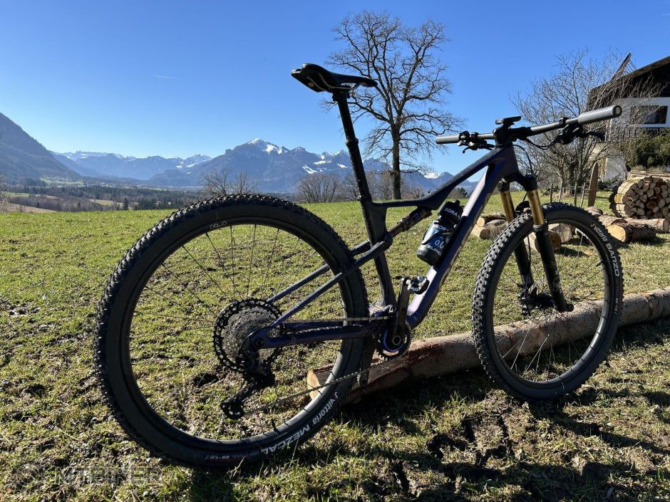

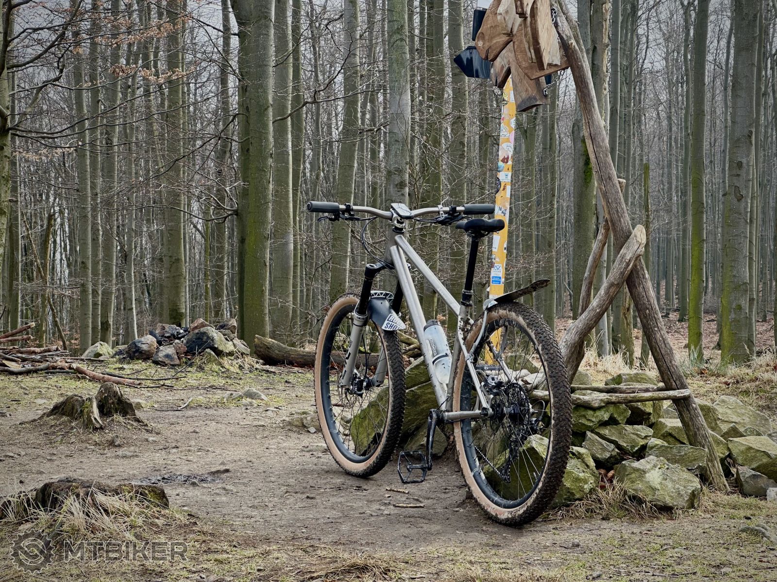

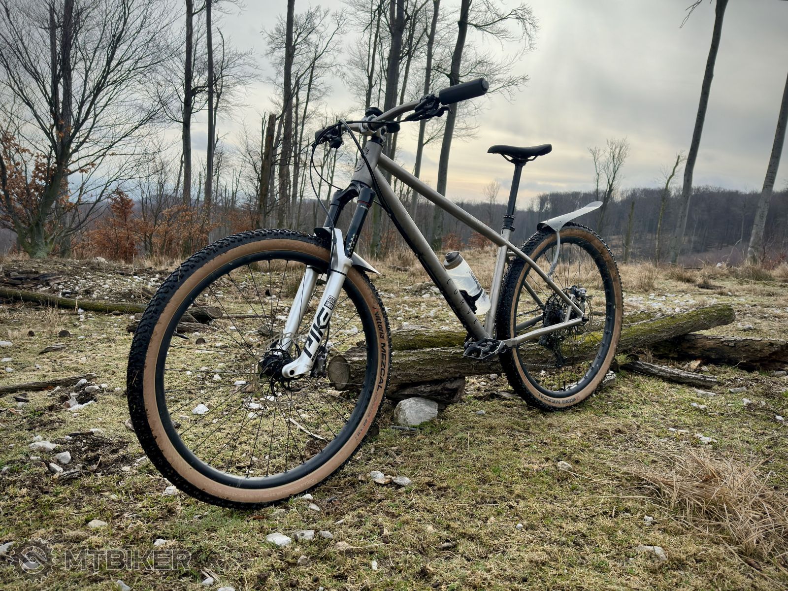

2024 upgrade titanove rajdy z Ali, super tucne gripy Fat Paw, myslim ze konecne ma nebude otravovat karpal su fakt tucne. Vymenil som aj enduro gumy za Vittoria Mezcal tak bajk aj trochu schudol

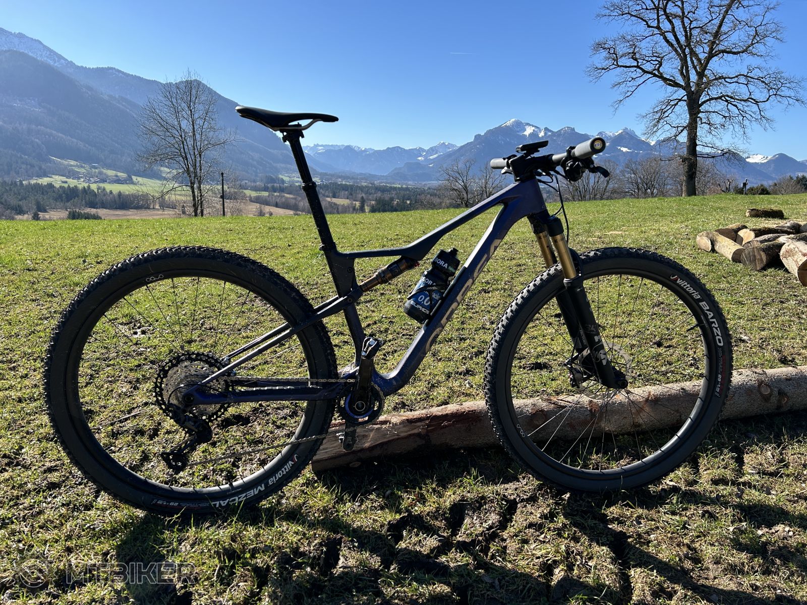

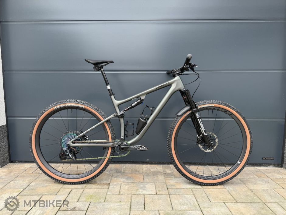

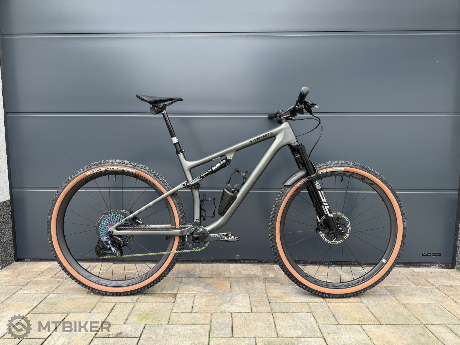

S-Works Epic EVO RS. Z cesty do lesa (teda aspon obcas). Zatial som stihol len 1 jazdu, ale tesim sa na dalsie. Prve dojmy su, ze je to neskutocne pohodlne a na to, ze XX1 Eagle AXS ma byt top sada od Sramu, tak je to bieda - brat s rezervou, kedze skusenosti nemam, 95% jazdim cestu a mozem porovnat akurat tak s GRX a Dura-Ace sadou.
a čo sa ti naň nezdá? mam na všetkých bajkoch gx a nedám naň dopustit. co konkrétne ti vadí?
Radenie je akesi zdlhave. Na dura-ace tuknem a mam preradene. A takisto dva krat sa mi stalo, ze si prehadzovacka sama preradila. Minule leto som si skusil bike so Shimano Deore M6100 a bol som milo prekvapeny ako dobre a rychlo to radi. Tu pri srame som zostal prekvapeny skor nemilo. Neviem, dam sa povozit niekomu kto na srame jazdi.
