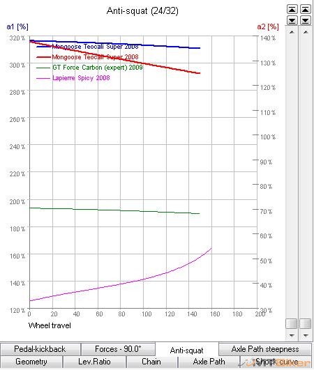

Nesleduj len pedal-kickback. U štandardných rámov, kde sa BB neposúva, pedal-kickback úzko súvisí s "hojdavosťou" zadnej stavby, no v prípade GT/Mongoose tomu tak nie je. Posledné verzie Linkage-u zobrazujú Anti-squat, ktorý vypovedá o tej hojdavosti a schopnosti akcelerácie. Je to tá hodnota a1. Hodnota a2 zobrazuje Anti-rise tj. otváranie stavby (dvíhanie zadku) pri brzdení LEN zadnou brzdou.

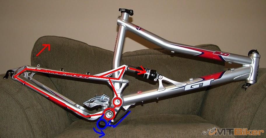

GT má uchytené kľuky síce na samostatnej časti, ktorá nie je súčasťou predného trojuholníka. Táto časť je však s rámom spojená za pomoci tiahla, čo zabezpečuje prakticky nemennú vzdialenosť kľúk voči rámu (samozrejme nejaký pohyb tam je, táto stredová časť sa však má tendenciu skôr otáčať viď malá modrá šípka). Takže týmto je zabezpečené, že vzdialenosť medzi osou kľúk a kolesa sa bude zväčšovať oproti Mongoosu výrazne.

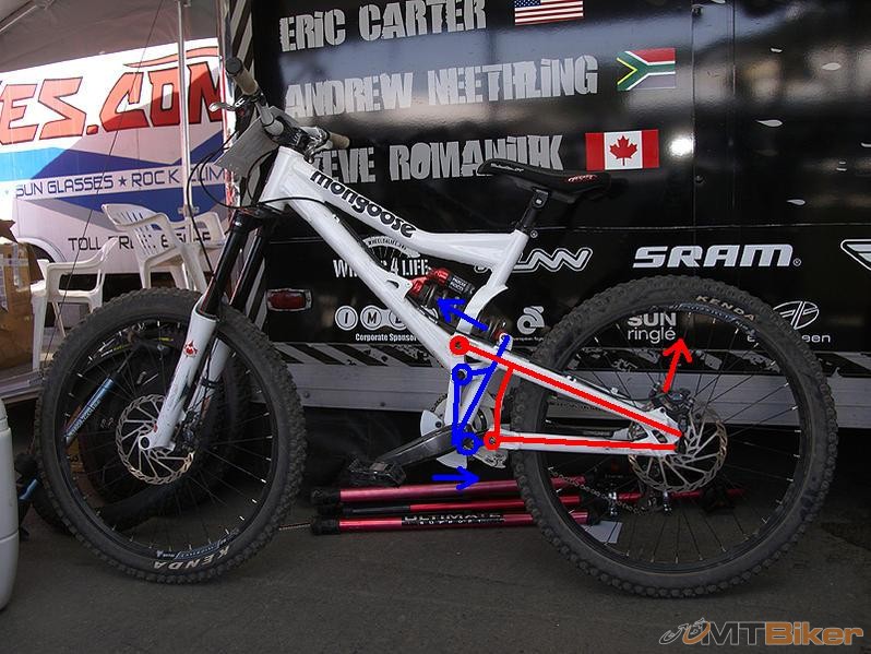

Mongoose funguje dosť odlišne (zároveň však podobne, je to určitá mutácia I-drive). Tu sú však kľuky uchytené na samostatnom vahadle, ktoré je ťahaná dozadu aj s kľukami pri chode zadnej stavby do zdvihu cez krátke tiahlo medzi spodnou stabou a týmto vahadlom. Táto časť rámu s kľukami je prepákovaná cez čap a stláča tlmič. Pevné spojenie s rámom tu úplne chýba, nie je tu ani žiadne tiahlo. Kľuky sú ťahané dozadu zároveň pri pružení, z čoho vyplýva, že vzdialenosť medzi osou kolesa a osou kľúk sa mení len minimálne. Celkovo je teda pedal kickback efekt na veľmi nízkej úrovni (povedal by som najnižšej okrem DH špeiálov s reťazou prevedenou cez integrovaný náboj s radním v ráme > napr. Nexus). Nevýhodou je zas pohyb kľúk vzad, ktorý, ako už bolo spoemnuté, nesedí veľa ľuďom (podaktorí sa ho boja možno len teoreticky a radšej siahnu po iných riešeniach pruženia).
Z celého tohto vyplýva, že Mongoose bude v porovnaní s GT určite húpavejší. Takže GT a Mongoose o tom istom rozhodne nie je.

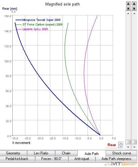

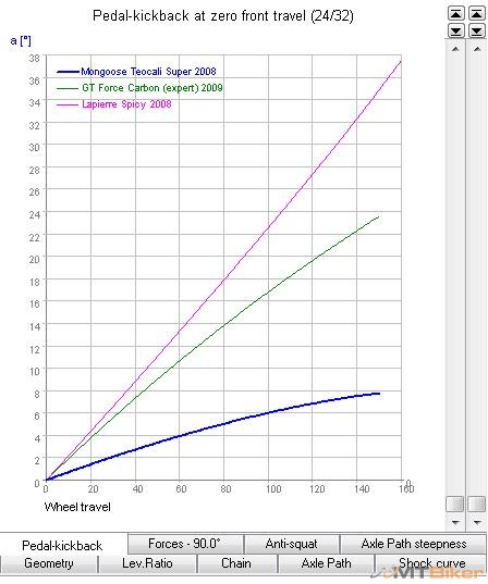

Čaute, prikladám 3 porovnania modelov Mongoose Teocali (150mm), GT Force (150mm) a LP Spicy (pre doplnenie).
Podľa dráhy zadnej osi by niekto mohol povedať, že Mongoose bude mať brutálny pedal-kickback. Na grafe pedal-kickbacku ale vidno, žo tomu tak nie je, pretože BB sa na ňom výrazne posúva za zadnou oskou. A na grafe anti-squatu vidno, že Mongoose je výrazne odolný voči akcelerácii. Tu ale musím povedať, že hodnoty anti-squatu nie sú presné, pretože nie je ľahké zistiť výšku ťažiska. Ale pre porovnanie to stačí.
To, že Lapierre mal pocit, že Mongoose nie je tuhý do záberu bude asi tým, že má minimálny pedal-kickback v porovnaní s inými bikami.
