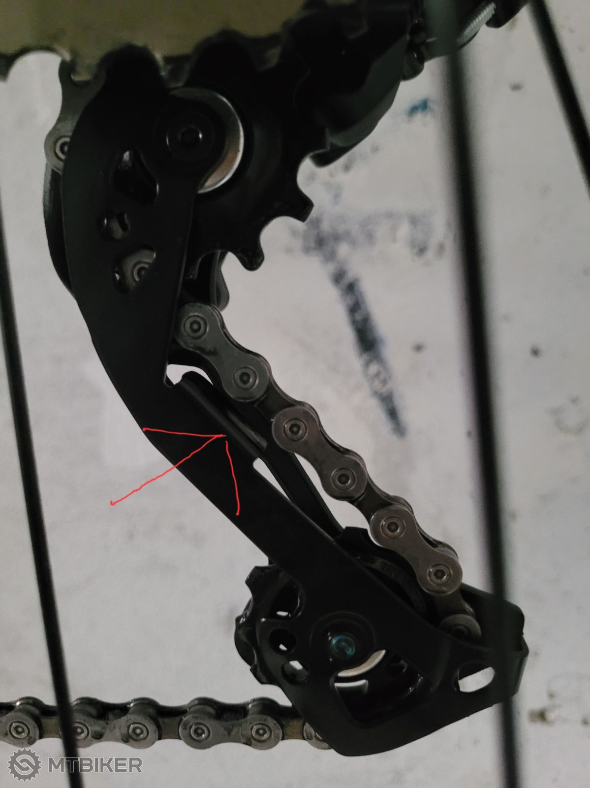

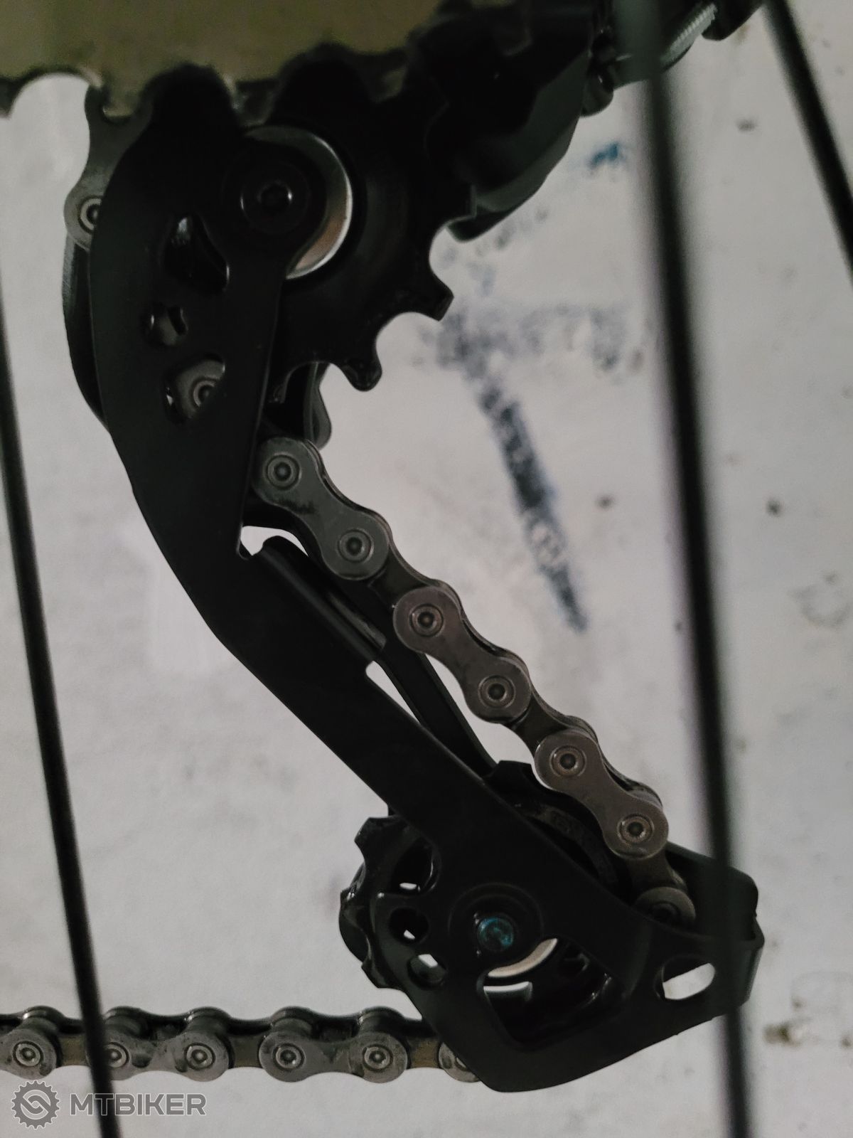

Zdravím mám problém z deore stále drnčí reťaz na prehadzovačke o stabilizačnú platničky medzi kolieskami prehadzovačky je už nová reťaz Hg54 nová prehadzovačka deore5120 aj spojka retaze KMC je to 2x10 rambler 3.0 ďakujem za radu už fakt neviem čo keď dám novú reťaz 200km je ticho a potom to začne mám dať drakšiu reťaz HG95 ďakujem za rady.
Robilo to od nova cca po200km reklamácia prebehla výmena retaze bola tam prehadzovačka deore4120 vždy preglgnem a poviem si dá sa to vydržať tento rok ma to nasralo dal som znovu novú retaz po cca200km to isté tak som dal novú prehadzovačku aj spojku a to isté už neviem čo mám vymeniť skúsimHG95 retaz či to nebude lepšie alebo sa to deje len mne
Ak už ideš skúsiť zmeniť reťaz, tak zober od Sramu a uvidíš ako sa to bude správať s ňou. Ja som na starších shimano sadach používal reťaze len od sramu.
ako bolo povedane ,väčšie kolečko spodne by som na skušku osadil napríklad z 12sp šaltra, keby si bol v RK-DK jedno by som ti daroval ... kolko zubkov ma to tvoje spodné?
