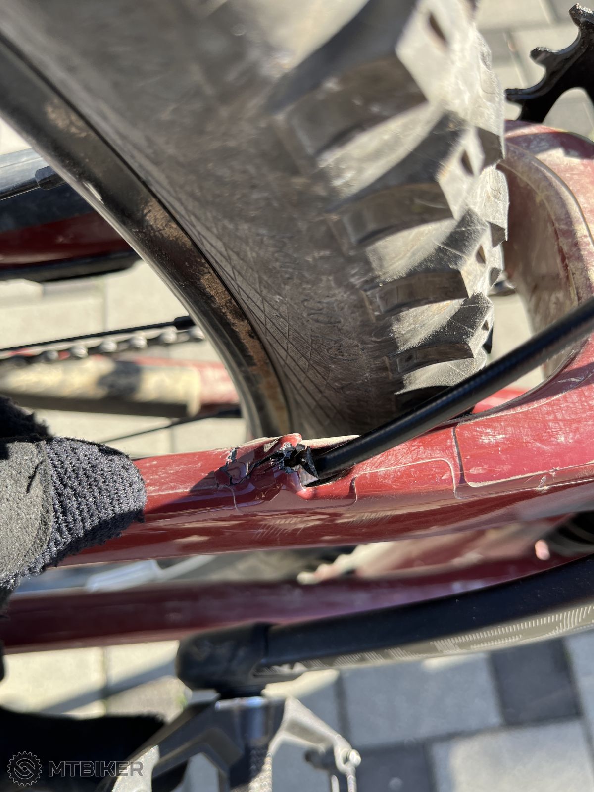

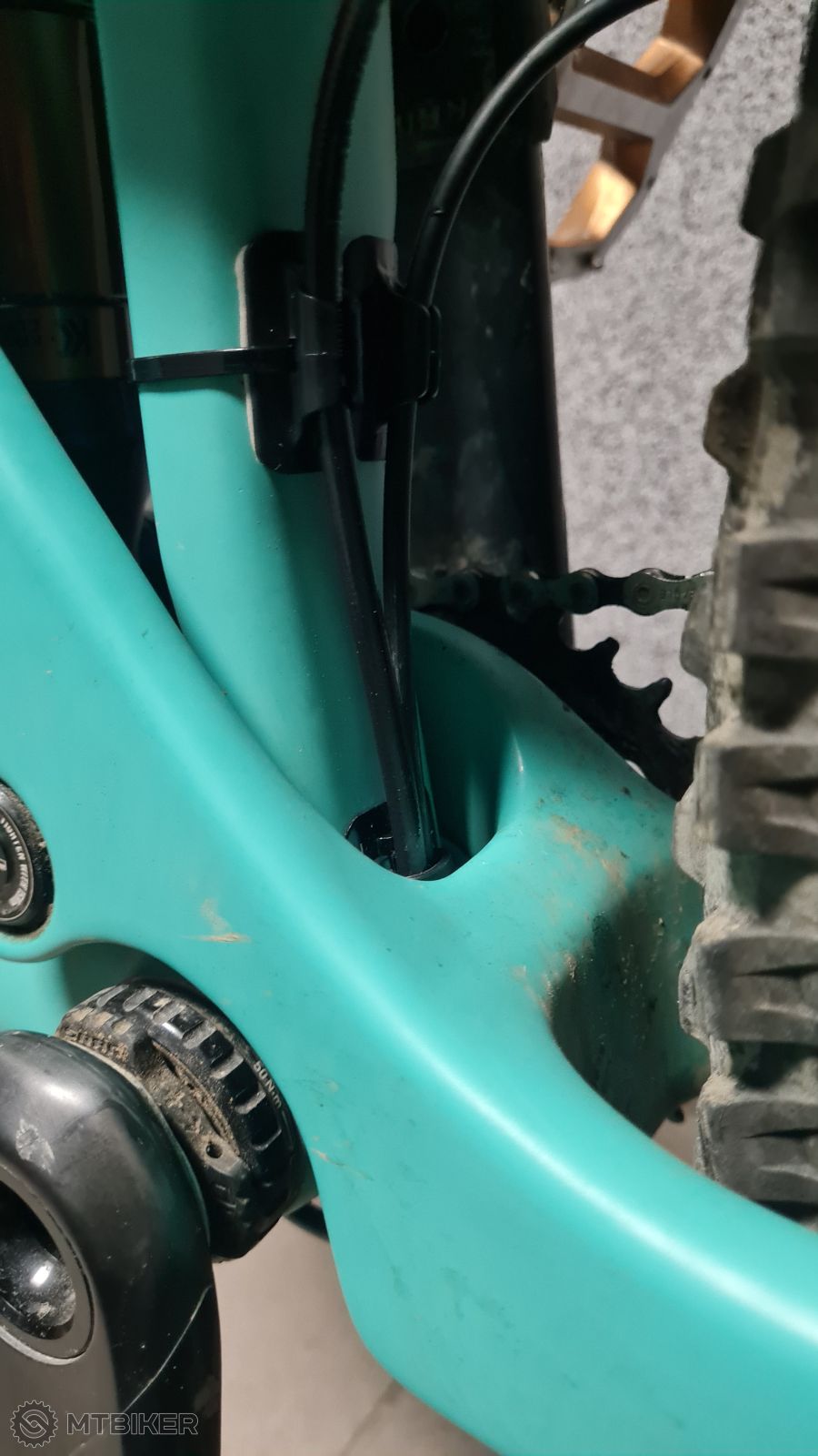

Dnes som chcel skontrolovať bowden na zadnej brzde, lebo sa mi zdal nejak veľmi vytiahnutý. Našiel som tam prekvapenie. Vôbec netuším či sa mi to stalo pri tejto poslednej jazde, alebo už predtým. Som zvedavý, akú odpoveď dostanem z Propanu.
Peto ja som praskol CF pri BB a mal som prasklinku aj pri okach na zadnej stavbe. Propain odo mna chcel poslat cely ram lebo to pri BB este nevideli. Povedali ze to pri okach na zadnej stavbe poznaju. Ja myslim ze by mali poslat rovno zadny trojuholnik. Ked pride kup novy bowden a hadicu a natahni to medzi trojuholniky.

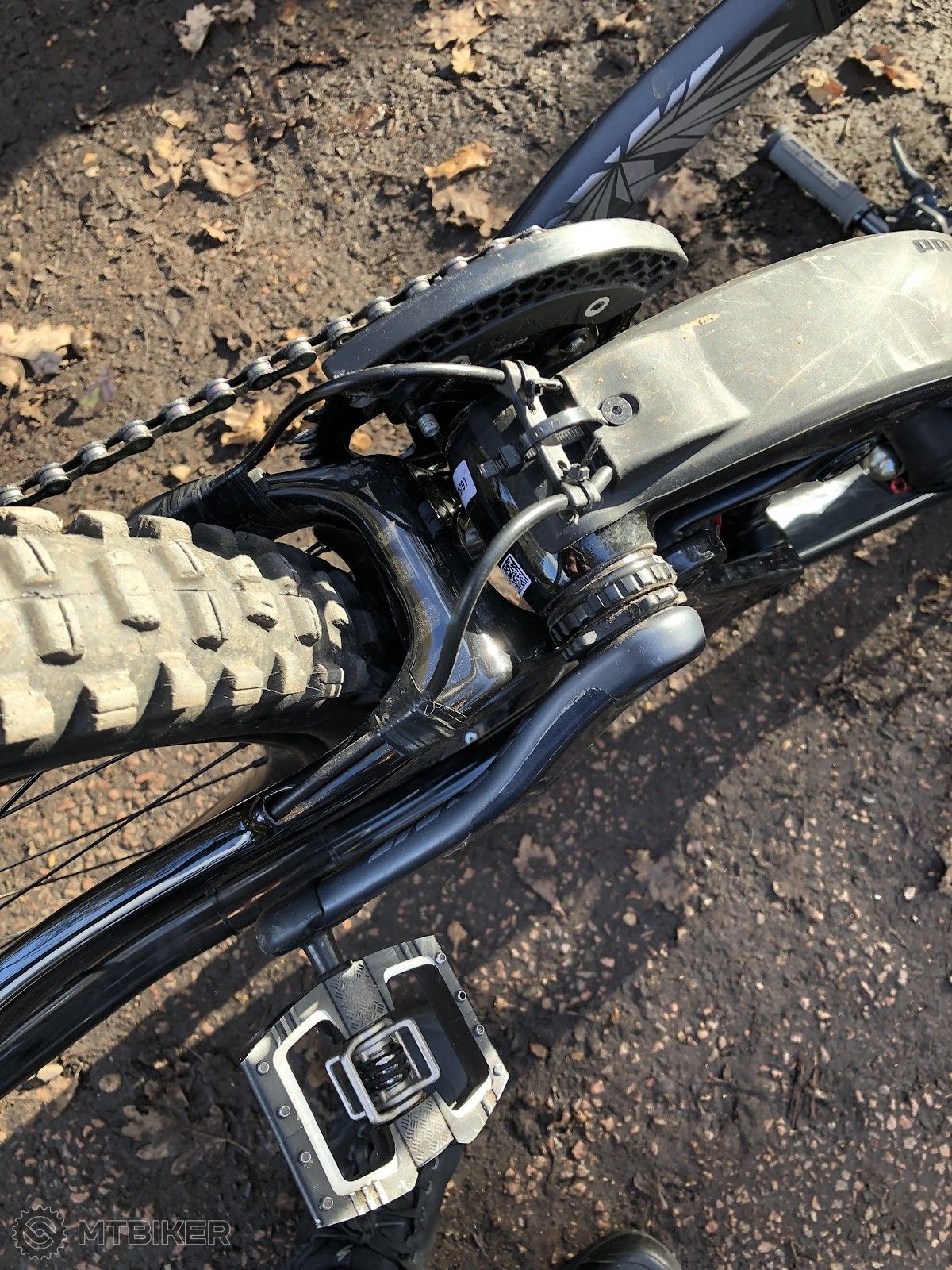

Presne nad tým riešením som rozmýšľal keď som to objavil. Prehadzovacku som poriešil AXS-som, takže mi ostáva už iba problem s brzdou. Neviem presne aký chod ma zadný trojuholník, je tam dostatok miesta na tie bowdeny ?

Kdesi som videl v takom českom videu, kde si nedávno kúpil takýto Propain jeden človek a po krátkom jazdení zistil, že sa mu vstup pri brzdovej hadici začal štiepiť takto ako tebe. On tam spomínal, že to len podcenil a zabudol vymeniť hadicu. Nejako to zalakoval a hadicu vyviedol iným smerom.. Údajne ako chodí zadná stavba, tak sa to tam vyláme pri tom pohybe. Ale nedával to reklamovať.
ten kto navrhoval kabelaz na Tyee musel byt riadny majster
tie praskliny tam vznikaju ked bowden zavadi o plast pocas jazdy

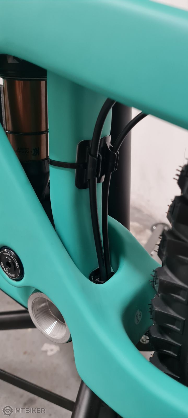

ja mam v plane to urobit zhruba takto a uvidim ako sa to bude chovat,podla info je bike tento tyzden vo vyrobe takze hadam buduci tyzden dorazi a kabelaz je prva vec co budem riesit,to tahanie po rame sa mi vobec nepaci
On to tam v tom videu normálne ten vstup do rámu obrúsil a brzdu natiahol medzi rám a zadnú stavbu do tej medzery, potom akoby kolmo hore a omotal okolo zadnej šikmej vzpery. Neviem či sa mu to tak nebude nejako zavzdušňovať, lebo ten ohyb hadice tam mal riadny, ale vyriešil si to. Čo je výhoda, že tie hadice nemá takto zospodu a nerozsekne ich. Ale škoda, že takéto veci treba riešiť. Nedalo by sa to podvliecť medzi zadnou stavbou a predkom v tej medzere, zodvihnúť na zadnú spodnú vzperu na jej hornú plochu a tam to omotať okolo vzpery nejakou neoprénovou omotávkou?
AXS prehadzovac mám, už len poriešiť tú brzdu. Ale takto vonkajškom sa mi to nepáči. Takže, na moje počudovanie, Propain odpovedá dosť promtne, čo nie je u nich veľmi zvykom mám im poslať celý bike alebo rám na preskúmanie. Keď uznajú reklamáciu tak preplatia všetky náklady na poštovné. Trocha sa obavám. Či mi to nezamietnú.
Ahojte, takže po týždni sa mi vrátil rám naspäť, ani som nevedel že mi ho poslali, volal mi až kuriér že má pre mňa nejaký bike . Vymenili mi zadnú stavbu v rámci záruky, čakám ešte na preplatenie kuriéra. Posielal som len rám, všetko som odmontoval, okrem zadnej brzdy, tú mi prehodili a ako bonus mám na ráme novú pätku. Takže za mňa super. Ako je to teraz so zárukou na rám? neviete?
AXS prehadzovac a brzda vedena zvonku
To je fresh , prve poskladanie na novom rame.
