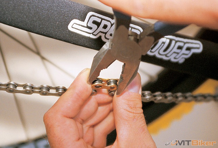

kedze tocim tie dve retaze stale dokola tak som tu tie dve rychlospojky rozopinal uz docela dost krat rukou by som ju nepovolil...robim to presne takto ako na obrazku cize kliestami...ale obalim tu rychlospojku do servitky aby som ju neposkodil.. rukou by ju nerozpojil nikto a tak isto ani nezcvakol...
To ze rychlospojku rozpojit a spojit rukou nedokazes ty neznamena ze to nedokaze nikto iny (ako sa snazis povedat tou poslednou vetou). Skus hladat chybu v sebe, vo svojej technike a sikovnosti.
zle sme sa pochopili... nedokazem rozpojit konkretne tie dve rychlospojky ktore pouzivam....rozpajal som aj dalsie asi tri ine a rukou isli vsetky..ale tieto dve nejdu a niesom sam komu ich neslo rozpojit rukami...
Odjakziva rozpajam rychlospojky rukou. Mozno raz alebo dvakrat sa mi stalo, ze to rukou neslo, tak som pouzil klieste.
