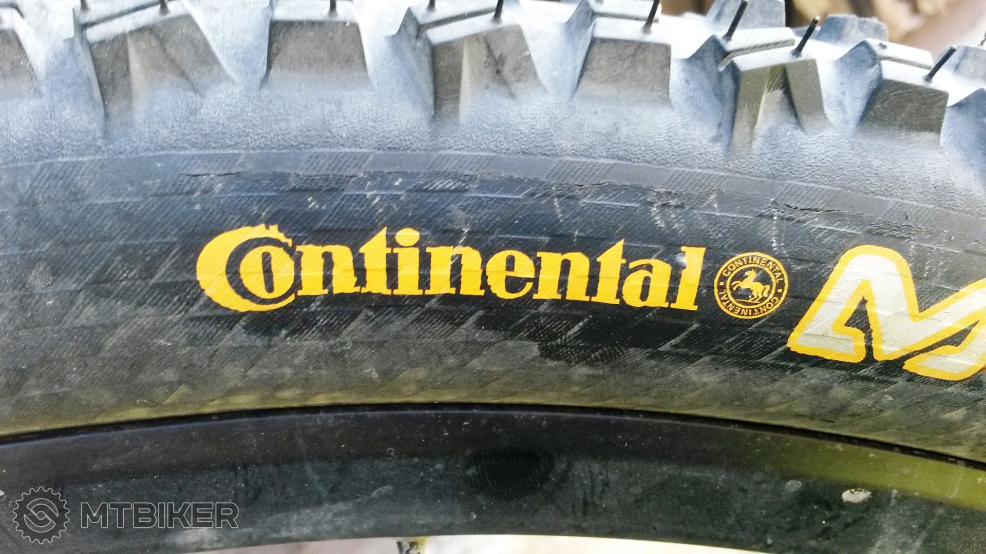

Ja keď som prerábal X-King ProTection na bezdušák, nalial som tam tmel a nafúkal, tak tmel presakoval po celom povrchu bočnice.....škoda, že to video som vymazal...
Ale čo narobíš, akurát som si objednal ďalšie dva X-Kingy...ale Performance a dám tam duše....až takú výhodu tých bezdušov nevidím...váha je zanedbateľná.
no podla mňa je to tým že je to velmi tvrdé zatial je to len povrchové a nevyzerá že by sa to chcelo otvoriť, bola by to škoda lebo som inak spokojný s nimi

Ja mam X-Kingy RS,maju zhruba 1200 km a vypadaju podobne ako tvoje uz dlhu dobu. Tiez si myslim,ze netreba podliehat panike.
No ja neviem, preto sa pytam.
