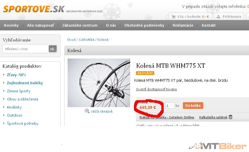

otazne je ci chces len rafiky alebo uz rovno cele kolesa, napriklad uz Fulcrum RedMetal 3 su v UST verzii alebo Shimano XT su uz dnes za velmi vyhodnu cenu
Ako pise Kubad. A inak ani ten Mavic nie je z najlacnejsich.
