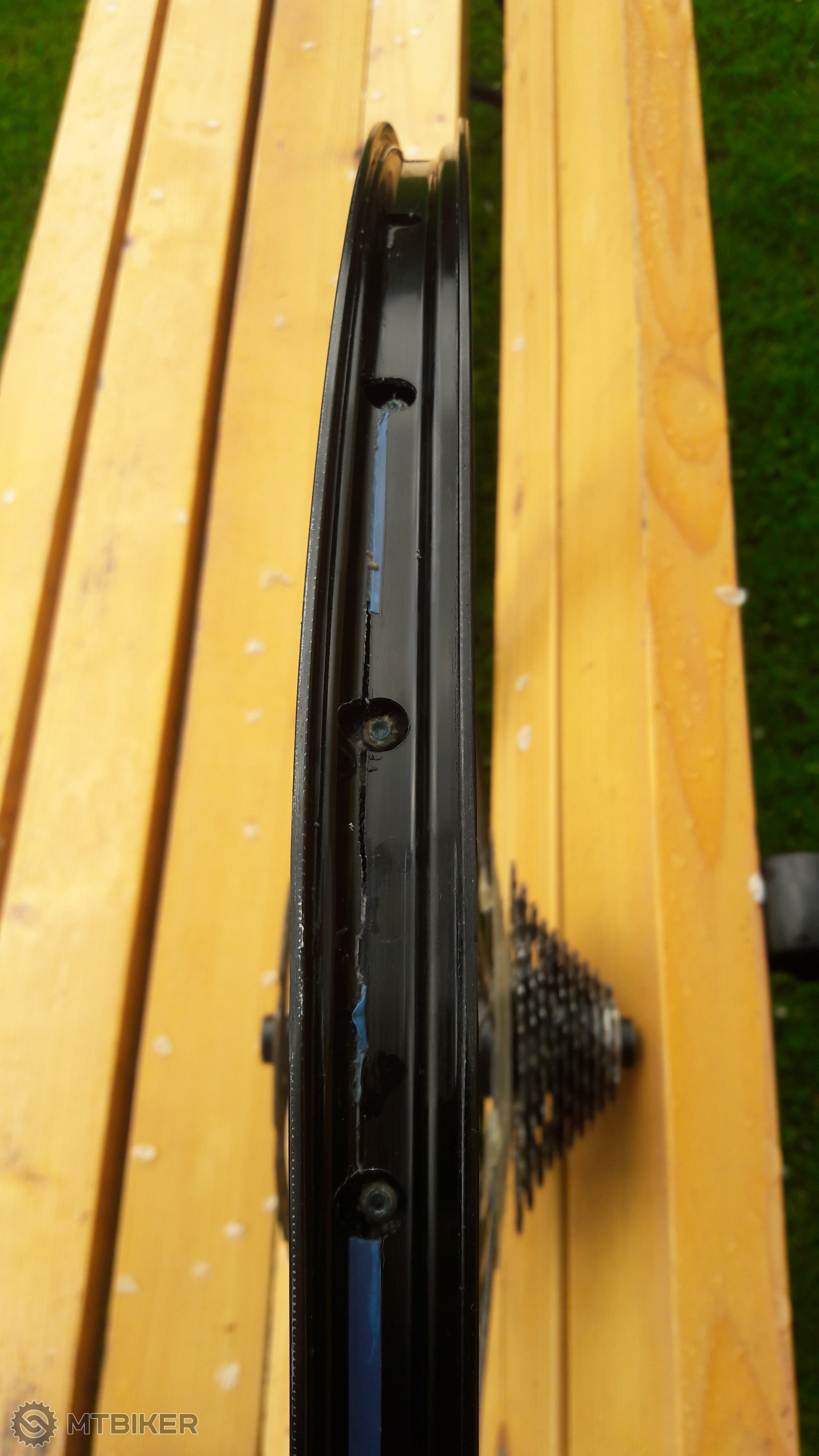

Ale prispejem aj k teme - v sobotu som prerabal 28mm siroke karbonove rafiky na tubeless:
- 1 balenie http://www.mtbiker.sk/shop/kolesa-a-rafiky/rafiky/pasky-do-rafiku/notubes-paska-do-rafikov-zlta-10y-x-25mm-914m-x-25mm-82971.html, nebolo ani treba velmi natahovat, sadla perfektne od kraja ku kraju. Cez ventil som dal 2 vrstvy pasky.
- Dieru pre ventil som robil spickou ostreho noza, do kriza, len par mm.
- Ventilky http://www.mtbiker.sk/shop/plaste-a-duse/duse/ventily/effetto-mariposa-caffe-tubeless-ventily-40-mm.html tam sadli pekne - prestrcil som cez dieru, dotlacil prstami, doklepol gumovym kladivkom aby sadli co najhlbsie a pritiahol prstami z druhej strany maticku.
- Nahodil som plaste (Schwalbe NN / RR TLE) a nechal strvt obvodu z jednej strane nenasadene.
- Okolo 70 ml (od oka) z http://www.mtbiker.sk/shop/servis-a-trening/lepenie-a-tmely/no-tubes-quart-race-tmel-946-ml.html do kazdeho plasta, opatrne potocit, nahodit zvysok plasta na rafik.
- Nafukal som to obycajnou servisnou pumpou na prvykrat, nebolo treba ani patky mazat vodou.
- Nafukane na 30 PSI, po chvilke tlak klesol - bolo treba kolesa troska potocit, nech sa tmel dostane vsade kde ma, kedze tam este nikdy nebol. Ked sa kolesa pretocili, po druhom fukani uz drzia tlak vyborne.
