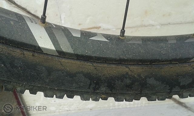

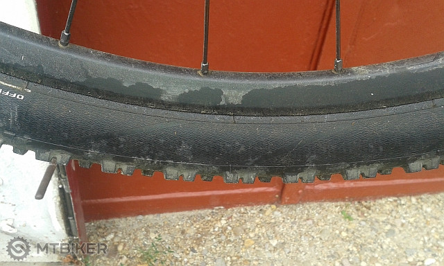

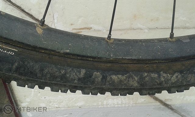

Pomaly 10 rokov jazdím bezduše (Shvable a Contiky s použitím tmelu CaffeLatex) ale s týmto som sa ešte nestretol.
Nové bezdušové ráfiky DT Swiss XR1501 Spline One, pneumatiky Mitas Tubeless Supra Hyperion a tmel No Tubes Quart RACE. Po celom obvode ráfikov mi niečo presakuje a je stále mierne vlhké.
Už som to aj riadne očistil a v priebehu pár dní je to tam znova.
Mám podozrenie, že to robia zrejme tie Mitasky. Tmel No Tubes na iných ráfoch so Schvalbákmi mi to nerobí.
Máte niekto s takým niečím skúsenosti?
Mám skôr dojem, že pätka gumy nesedí dobre v zámku ráfika.
