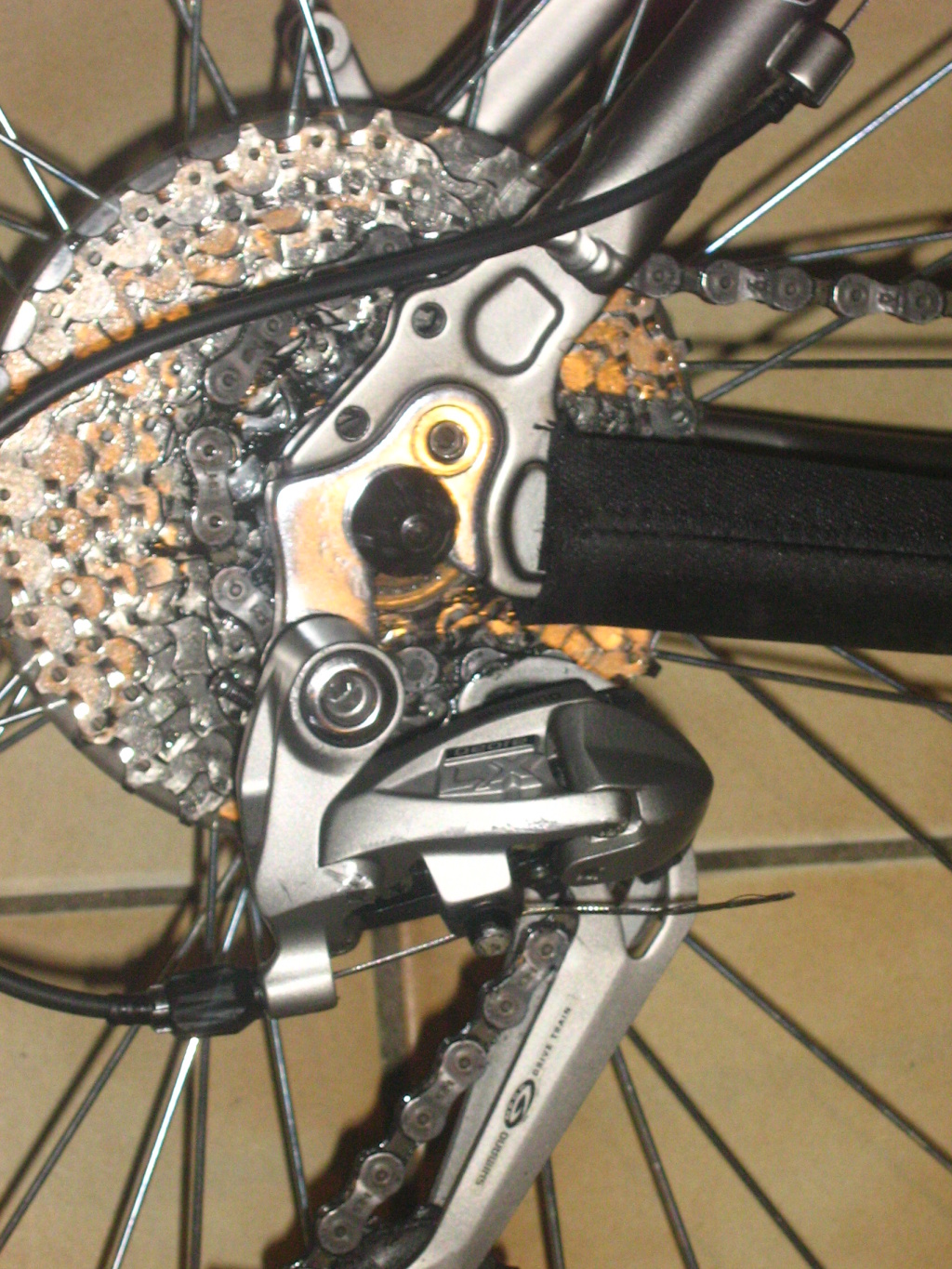

Zdravim,dnes pri skokoch z obrubniku som zistil,ze mi bucha retaz o ram,ale to az tak nevadi...Vacsi problem je,ze ked skoci zadne koleso dole z obrubnika a narazi na zem,tak sa salter odrazi odrazi smerom hore a horne kolecko buchne do pastorku...Jazdit zvyknem tak priemerne 2/7 (vpredu/vzadu) Dalo by sa to nejak upravit?Diki za odpovede
No tu moznost by som radsej nevolil,totiz nemam nitovac a kupovat sa mi ho velmi nechce...Radsej by som nejaku upravu pomocou naradia,ktore mam (klasicke kluce,srobovaky apod.)
Ked ides dole kopcom kludne zarad aj kriz 3-5 ked nepedalujes tak to nevadi ze je kriz a cim viac mas retaz napnutu tym menej to bucha alebo si kup sram
No logicky asi šalter, ale potom budeš musieť kúpiť aj nové radenie
Ale ekonomickejšie riešenie je jazdiť kratšiu reťaž a prevody, pri ktorých sa šalter viac napína. A nitovačka je myslím dobrá investícia, v budúcnosti ju určite využijes
No tak radsej ta nitovacka Asi kupim nitovacku,rychlospojku a napnem retaz tak aby srubky na kladkach boli kolmo na zem (iVelo) a pridam potom jeden clanok,lebo zvyknem jazdit aj lahsie prevody ako 1/9,1/8 apod...Len potom ako mam zistit,kolko clankov potrebujem A hlavne ked tam chcem pridat este jeden clanok...Stale budem uberat kym to nebude kolmo a potom pridam rychlospojku

Takze skracovanie sa nekona,len tam dam rychlospojku,retaz je presne taka dlha aka ma byt,tzn. sruby na kladkach zviraju so zemou 90° uhol...
