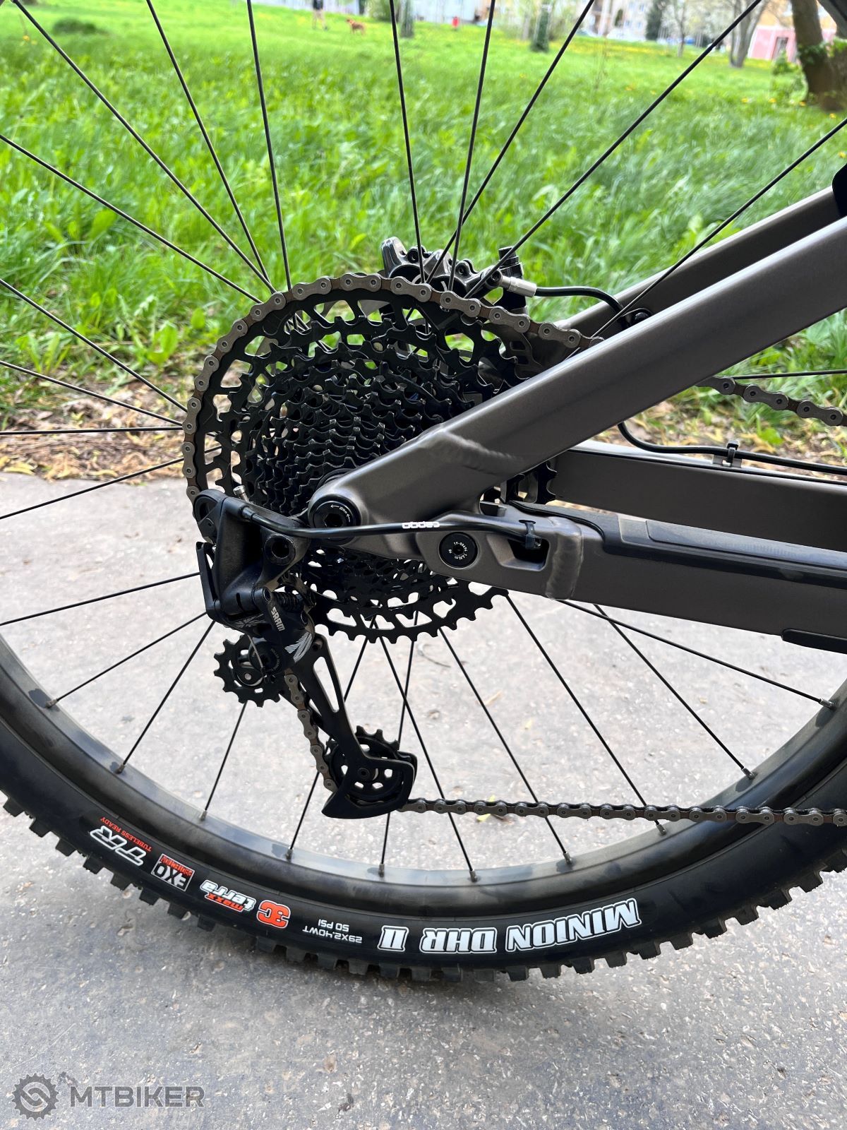

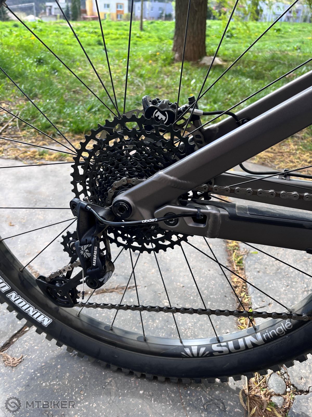

Pri prvej jazde som zistil, ze prehadzovacka SRAM NX vobec nezaradi dva najtazsie prevody.
Skusal som nastavovat napatie v lanku pri radeni, aj High doraz , no maximum co som dosiahol je, ze obcas zaradi druhy najtazsi (no potom radi celkovo horsie ostatne prevody). A na najtazsi prevod sa mi vobec nepodarilo dostat.
Aj celkovo radi velmi hrubo, casto na prvy klik nepreradi, alebo skace retaz, neda sa s tym jazdit v terene.
Doteraz som mal Shimano Deore (tiez kupovany online), za 4 roky som nemusel nic nastavovat a vsetko bezalo hladko.
Podla vyrobcu mal byt bicykel skontrolovany a nastaveny (prisiel totalne zlozeny aj s prednym kolesom, len riadidla otocene o 90°).
Servis ma vie zobrat az o 2 dni , tak mi napadlo, ci niekto nevie poradit.
Pripajam foto.
Vdaka

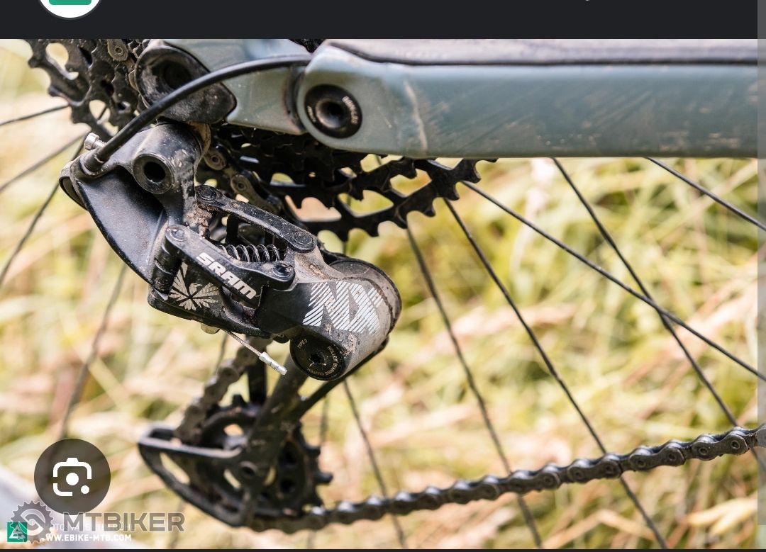

Tebe to bud zle zalozili,alebo ti nevracia hlavny klb z dakeho dovodu
Alebo je extremne zatiahnuta B skrutka
Ci je to vadny diel cela prehadzovacka?
Sorry za elementsrne otazky, nie som v tom doma, tak neviem co to znamena a ako sa to riesi.
Dik
Aj tak mi je to divné ako môže byť mimo to sa snáď ani nedá.
Či uhd päťky fungujú inak ak staré klasické.
Ci to naozaj len vybrat koleso a osadit naspat? Az sa mi to nechce verit.
Tu si prečítaj viac: https://www.sram.com/globalassets/document-hierarchy/user-manuals/sram-mtb/drivetrain/95-7918-014-000-user-manual-udh-rev-b.pdf
Strana 8 bude tvoj problém
