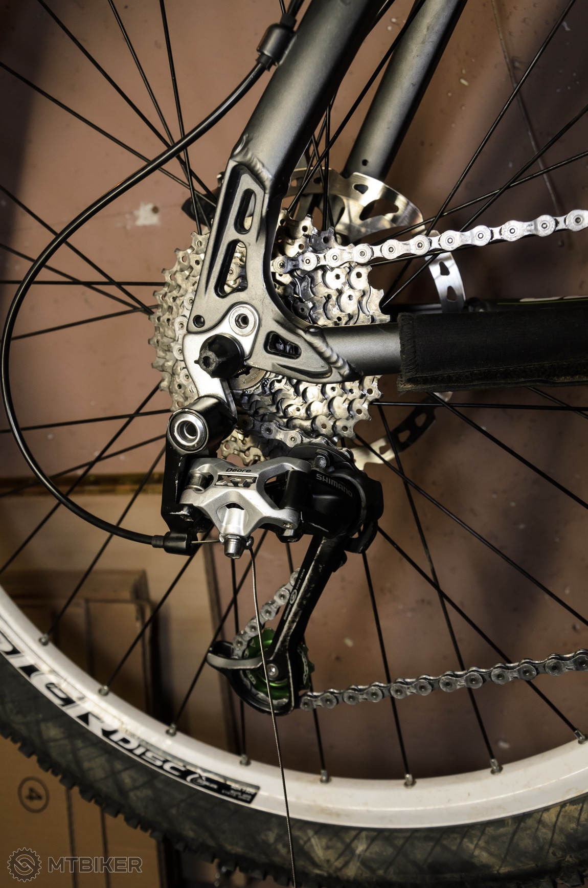

Ahojte, na fore som novacik, ale chodievam sem casto citat. Mam problem s radenim, ktory neviem sam vyriesit. Minuly rok som predcasne ukoncil sezonu roztrhnutim retaze a od vtedy neviem dat dokopy radenie.
Cely bike mam vyplneny podorobne v mojom profile. Na teťazi Shimano XTR CN-HG7701 som spravil asi iba 300km (vydrzi mi vacsinou okolo 1200km). Po roztrhnuti som pouzil jeden novy clanok a retaz som spojil. Lenze radenie nie a nie nastavit.
Vymenil som pätku, lebo toto sa narovnat uz nedalo - bola ohnutá aj skrútená. Drzanie v nastavenej polohe to znacne zlepsilo a stisil sa aj chod reťaze. Ale stale neslo nastavit radenie tak, aby sa dalo zaradit ktorykolvek z 9 prevodov na pastorku. Ked sla rychlejsia polovica spravne, tak na pomalsich pastokoch retaz preskakovala a naopak. To zaviselo iba od doladenia nastavovacej skrutky na riadeni.
Mal som podozrenie na lanka a bowdeny, lebo predsa som ich este nemenil (bike ma asi 5 rokov). Ale nic. Nastavovanie som robil podla clanku milos21. Po vymene laniek a bowdenov som si vsimol, ze pri prechode radenia medzi krajnymi polohami pocujem iba 7 cvaknutí, ale na 9 stupnovom pastorku by malo byt pocut 8 cvaknutí, teda 9 aretovaných polôh.
S velkou nevolou som kupil nove radenie v domnienke ze povodne je poskodene. Dnes som to dal dokopy a problem s 8 aretovanými polohami medzi dorazmi pretvava. Ba co viac vyskusal som si demontovane radenie pocet poloh je v poriadku. Cize radenie som menil uplne zbytocne.
Poslednu ostava vymenit prehadzovacku prip. pastorok, ale bojim sa ze to budu zasa iba vyhodene peniaze. Budem velmi vdacny za akukolvek radu.
Mám pocit, že si nenapísal všetko (Reťaz sa roztrhla "samo sa to"? Lebo potom píšeš, akoby si pri tom roztrhnutí zrušil aj pätku...). Skús postnúť fotku odzadu, kde bude vidieť kazeta a šalter. Dorazy máš nastavené?
Snazil som sa napisat co najviac a nebyt zbytocne zdlhavy. Nepoznam vela sposobov ako roztrhnut retaz, ale toto bolo zlym radenim prešmykovača zo stredného kolesa na najmenšie. Viem, že to bola chyba jazdca, ale stava sa. Ked som zacitil, ze som šlapol s odporom, povolil som a zosadol (musel sa už ohnúť vonkajší článok reťaze). Pri rozbehu reťaz povolila.
Ďalej pätku som už raz narovnával, lebo neviem z akych pričin sa mi posunul doraz a vedela mi šktnuť prehadzovačka o výplet zadného kolesa. Keď som na to prišiel, pätku som narovnal a doraz nastavil. Vtedy ešte radenie fungovalo spravne. Toto bolo niekolko vyjazdov pred roztrhnutím reťaze. Vymena pätky prišla na rad po prečítaní už citovaného článku, lebo prehadzovačka a pastok ani zďaleka neboli v jednej rovine. To som už riešil nefunkčné radenie.
Ešte by som dodal že mám vždy mechanické komponenty čisté vrátane reťaze. Už som doplatil na zlú životnosť komponentov zanedbanou údržbou a čistenie biku sa stalo už akousi rutinou po jazde. Na bordel v komponentoch si dávam už dávno pozor.
Prikladám fotky v celkom vysokom rozliseni.
(btw to visiace lanko je práve nové lanko ktoré prišlo s novým radením a ešte som ho nestrihol)
