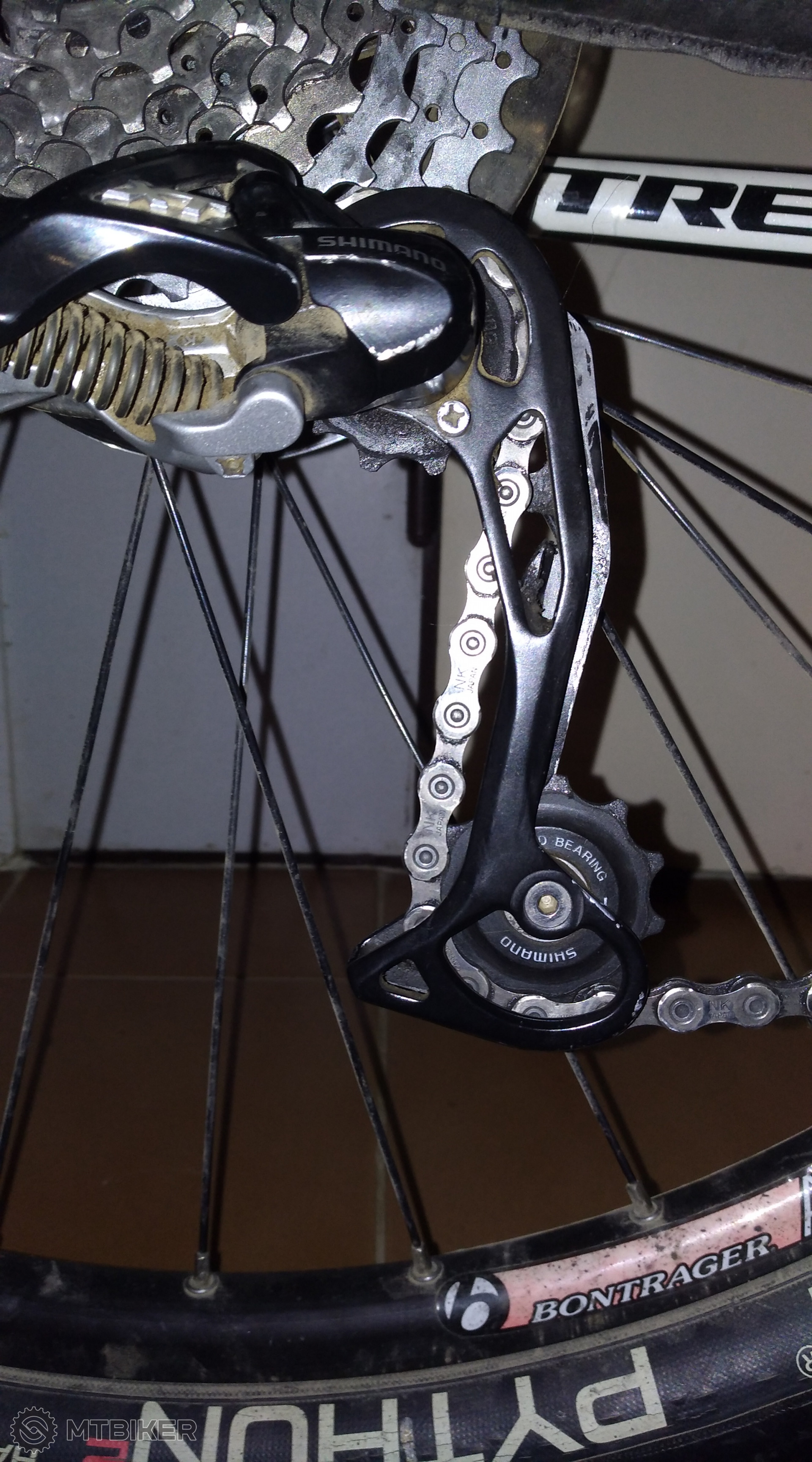

Ahojte,
viete mi poradit podla prilozeneho foto o aku velkost ramienka prehadzovacky ide - SG ,alebo SGS ?

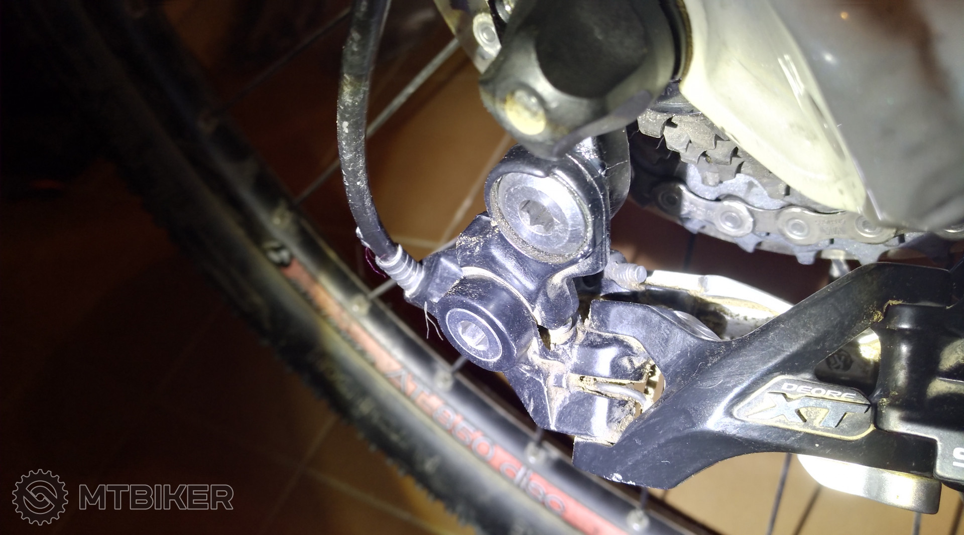

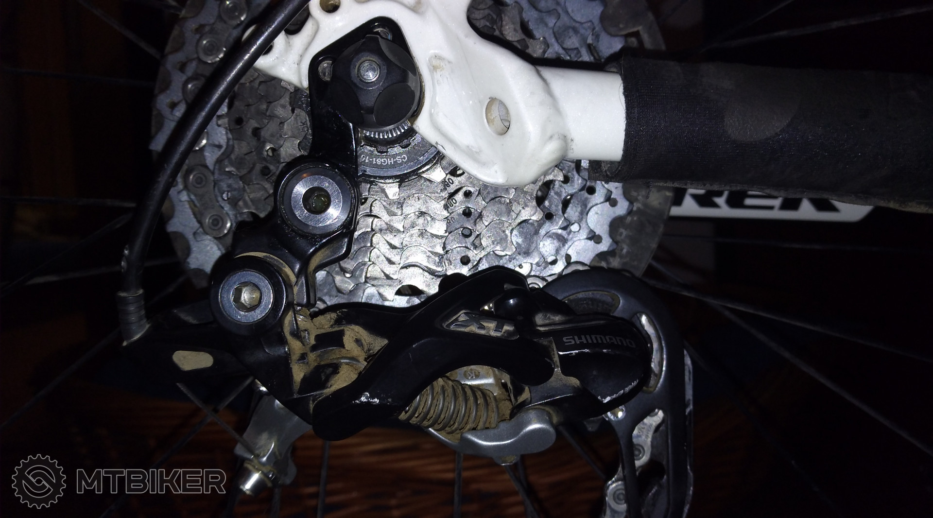

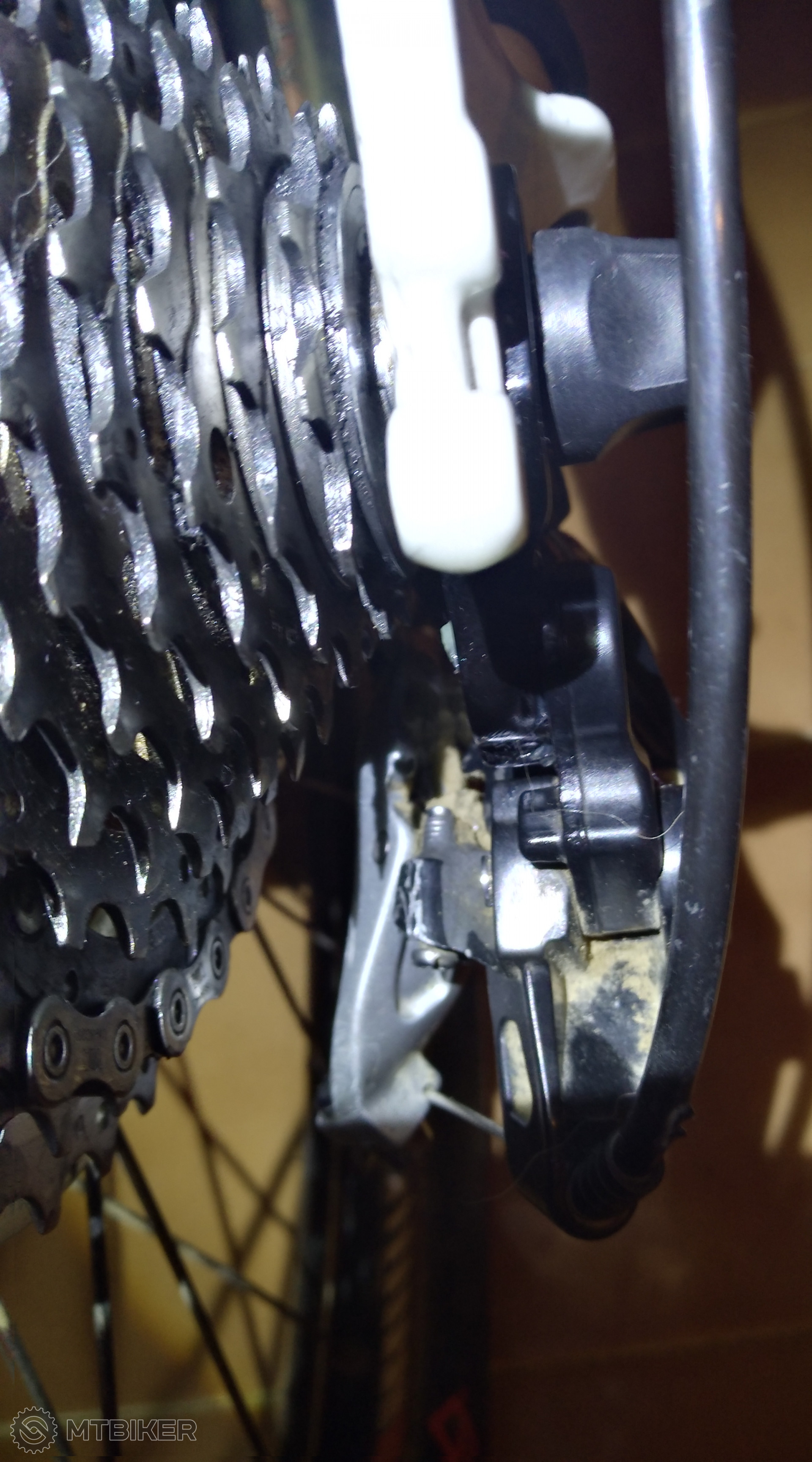

Potrebujem vyriesit problem s prehadzovackou .Po zhodeni a opätovnom nasadeni prehadzovacky zostava retaz volna,neda sa napnut ani posunutim prehadzovacky. Poradite ?
Povodnu prehadzovacku XT M780 chcem nahradit modelom XT M781, ktora sa vyraba s dlhym / GS / a super dlhym ramienkom / SGS /. Neviem,ktoru zvolit, myslel som , ze napomoze foto . Netusil som ,ze sa da prehadzovacka nespravne nasadit. Pred nasadenim som mal odradene na najmensi pastorok a najmensi prevodnik . Urobil som nieco zle ?
Asi ano, ked nieco povodne funkcne, po tvojom zasahu nefunguje.
Daj foto, kde bude vidiet napojenie prehadzovacky na patku ramu. Idealne z lavej strany ramu, aby bolo vidiet b-skrutku.
Prehadzovacka mi prestala spravne radit po prudkom zjazde po nekvalitnej ceste,chcel som skontrolovat pätku ramu,ci nedoslo k jej ohnutiu.
prikladam foto
