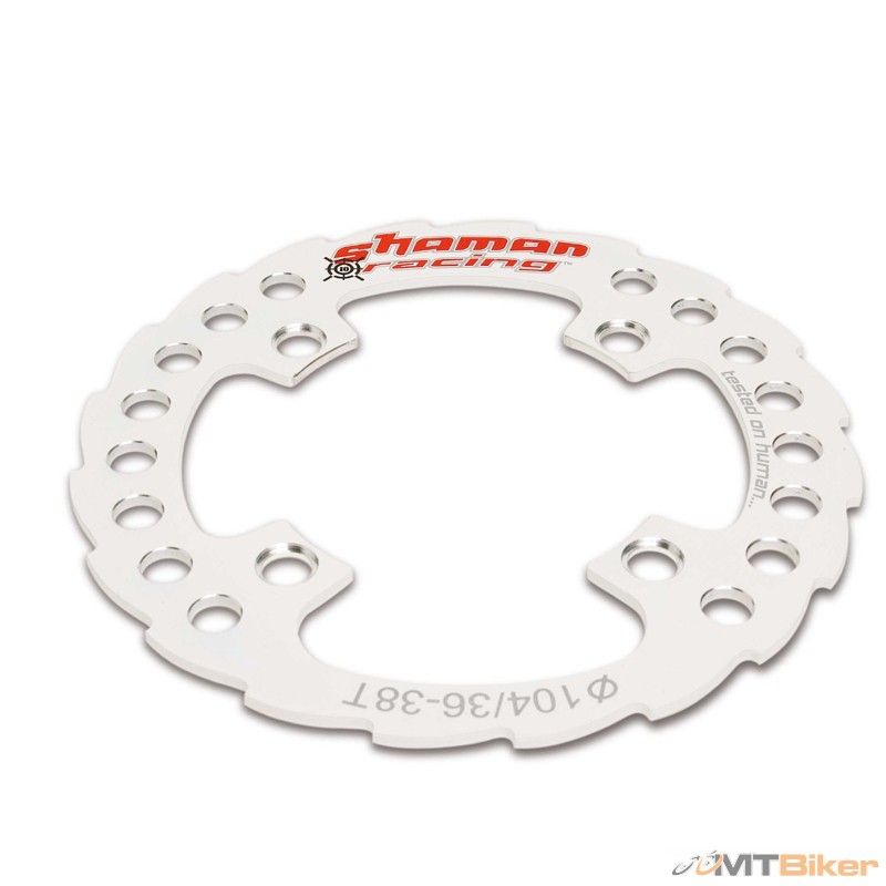

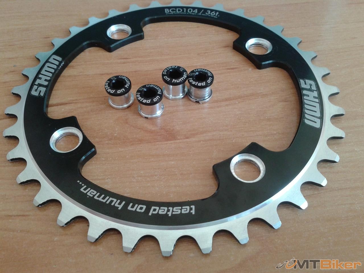

Rockring shamanracing 3mm+ prevodník shamanracing 4mm+ kluky truativ holzfeller - budu stačiť skrutky do prevodnikov značky shamanracing a dlžky 8mm ???? Rockring nezapiera do retaze ? Treba dat medzi prevodník a rockring na tu skrutku nejaké podložky aby nebol na sebe nalepeny rockring a prevodnik ??? Teraz som si kupil tieto veci nove lebo budem menit aj retazovu sadu , ale toto budem nahadzovať až cez zimu tak zistujem čo a ako,. Dík za každu radu , drzé reči a výsmechy tu pisat nemusíte , len sa pytam .
Aha aha , lebo som teraz objednal skrutky SHMN racing 8mm a bol k tomu taky papierik a tu čítam že ,, Pribalene podlozky vlozte medzi rockring a nerjvetci prevodnik,, tak za to sa aj pytam, takže ty máš rockring priamo na píle ?
Edit : Sorry ja som si teraz uv edomil že, podložky tam netreba lebo píla (prevodník) sa uchytavaju z vnutornej strany čiže za kluky, a rock ide pred kluky z vonkajsej strany čiže vlastne ta podložka tam ani netreba stačí hrubka materialu klukov.

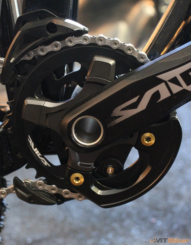

Su to sice Sainty a ich speci bashguard ale vidis rozdiel? Prevodnik je uchyteny z vnutra pavuka a bashguard je uchyteny zvonka. Ide to teda Prevodnik- ramena kluk- rockring a sroby durch. Podlozku maximalne pod hlavy srob teda zvonku na rockring.
Aha tu je to pekne videt díky, a myslíš že by mi tie skrutky 8mm stačili ? Výrobcovia píšu že 5mm je na jednu pilu bez rocku, 8mm na 1pilu + 1 rock, 13mm na 2 pily a 1 rock. Ale sa mi to zda byt i tak prikratke, zatial som to na biku neskušal nahodiť že ake to bude, lebo ešte rockring nemám doma.
