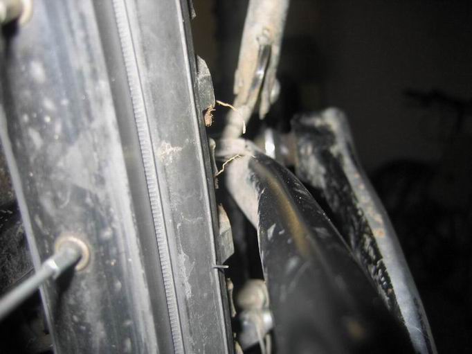

Aloha bikery!!! Potrebujem poradit. Mam starsi bike taky obicajny a mam nanom 2,0 plast a chcel by som vediet ci sa mi tam zmästi 2,5 plasts, ked mam od oboch stran plasta rozmeru 2,0 ku kostre take co javiem 0,7 az 1 cm miesta .. Zmesti alebo nie?
je to to iste ale na plastoch pise 2.10 a jasne ze mam novsiu kostru ako ty hod sem foto ze aky mas bike aby sa to dalo vidiet a fotku sprav taky ze pohlad na koleso a aby bolo vidno aka je medzera medzy kostrov a tym plstom co mas teraz ok?
Zalezi na vyrobcovi plasta , mal som 2.1 ktory bol o par milimetrov sirsi ako co mam teraz2.1 . Potrebujes vobec taky siroky plast? kolko miesta mas ku sedlovej trubke?
boze. chlapce sa uvedom. zaklady matematiky, 2,1 je to iste ako 2,10 aj ako 2,1000000000000000000000000. Podla mna sa ti to tam nezmesti. ale tu ide o to, ze kazdy plast ma ine cislovanie, teda skor kazdy vyrobca. Niekedy je 2,2 sirsie ako 2,3. najlepsie je, ist s bikom do predajne, das dole koleso, a vopchas tam ten plast a roztiahnes ho akokeby v nom bola nafuknuta dusa. Ale neviem naco ti siroke plaste ked mas starsi bike, tak na nom urcite nejazdis DH. Siroke su dobre na DH, alebo extremne XC a proste drsnejsie jazdenie nie po asfalte. Podla toho, co vidim na tvojej fotke, ty skor sa snazis jazdit street na biku ktory na to nieje urceny.
ale pozor neni 2.1 ako 2.1... napriklad, mal som MAXXIS Kraken 1.95, a v pohode sa vyrovnal aj 2.1, ale uz niecomu od inej znacky...
teraz mam maxxis mobster 2.35, a od toho krakenu 1.95 je sirsi len o trosku, cize ono to zavisi "kus od kusu"...

ak je tento plast 2.0 ako si vravel, tak 2.5 ti tam nevojde ani keby si chcel... myslim ze uz toto je blizko, maximalne mozno tak 2,1 -2,2 podla toho aky je to plast, ale vravim ti, chod do obchodu s bikom a tam vyskusaj ci ti tam plast vojde.

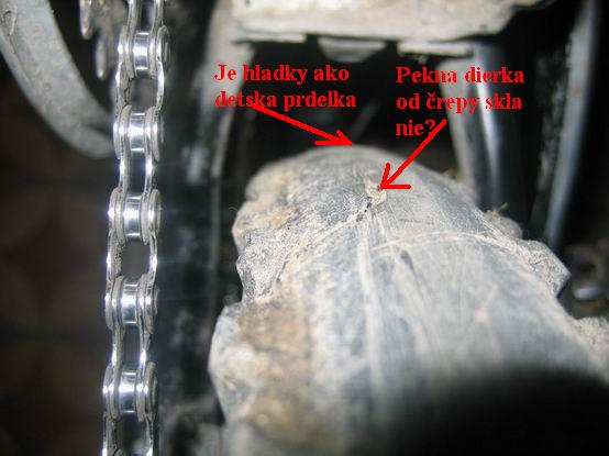

mne sa veci na biku neoplati menit lebo tam nieje co menit okrem plastov, predny ma 9 rokov a jazdi .....heheh a zadny ma 6 ale nebol jazdeny asi 2 roky ale dam vam tu foto aj zo zadneho plasta.... zasmejte sa..........

vies, to bude asi tym, ze robis smyky. smyky uz davno vysli z mody a zbytocne sa s tym deru plaste. ja aj ked potrebujem prudko zabrzdit, tak urcite to nestlacim an maximum aby som isiel do smyku. potom mi tie plaste vydrzia malo....
