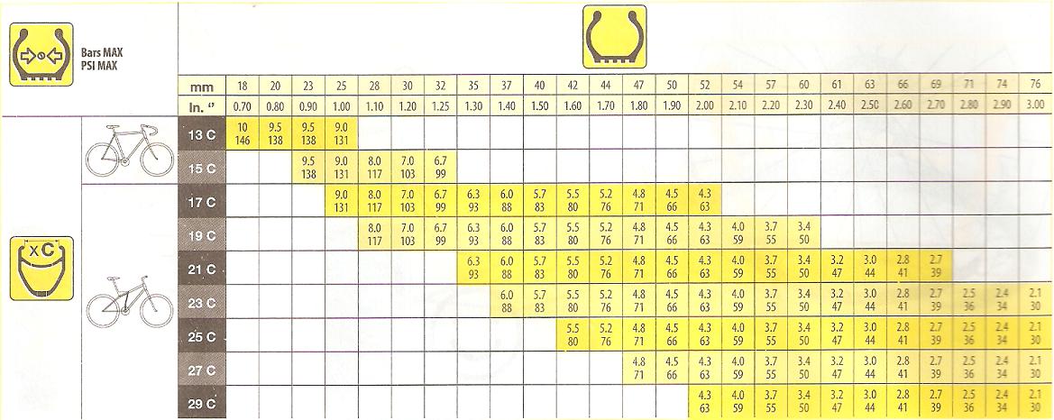

No ja by som radšej bral tiež 2,2 ale doteraz som stále jazdil na šírke 2,0 a neviem či by som 2,2 vopchal do ráfika. Možno je blbé sa to pýtať ale zatiaľ som menil vždy len 2,0 za 2,0 tak s inou šírkou nemám skúsenosti. Takže by nebola problém ani 2,2? Prípadne aký je maximálny rozsah šírok plášťov ktoré by som dal do ráfika (napr. 1,8-2,2) ?
záleží od šírky ráfu a od toho aký sa ti vojde do rámu biku .. ale 2,2" od Conti sa vojde určite
2lapaloma: súhlasím, myslím že Michellin 2,2" je tiež o niečo širší ako Conti MK 2,4"
Našiel som medzi papiermi od Crossmaxov takú rozumnú pomôcku, síce je to doporučené pre Mavic myslím si že je rozumné brať do úvahy tabuľku u všetkých výrobcov.
