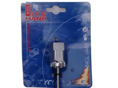

Na zadnom kolese som zistil vôlu pri otáčaní, a na webe som sa dočítal že treba správne dotiahnuť kónusy. Vzadu mám náboj Shimano LX M585, a potrebujem dať z neho dole kotúč. Na to som si kúpil sťahovák na CenterLock, ale tento sťahovák nemôžem nasadiť na osku a potočiť maticu, lebo je akýsi krátky. Na prednom kolese mi to išlo bez problémov.
A preto sa chcem spýtať, či mám najskôr niečo iné povoliť, aby mi tam išiel ten sťahovák nasadiť, alebo robím všetko správne?? Prikladám aj foto.

Ale z drahsieho spravit hento, tak na to treba riadnu davku hluposti.
Mohol radsej odvrtat ten cicik a mal by si to aj s pakou.
Klúč je použitelný a teraz už aj funkčný
Mam presne ten istý kľuč od BBB a úplne v pohode my vojde aj do kazety aj do náboja Shimano aj náboja na kolesách Fulcrum keď dávam dole kotúč tak len kukám o čo tu ide
...môžeš to dať späť prizvárať
