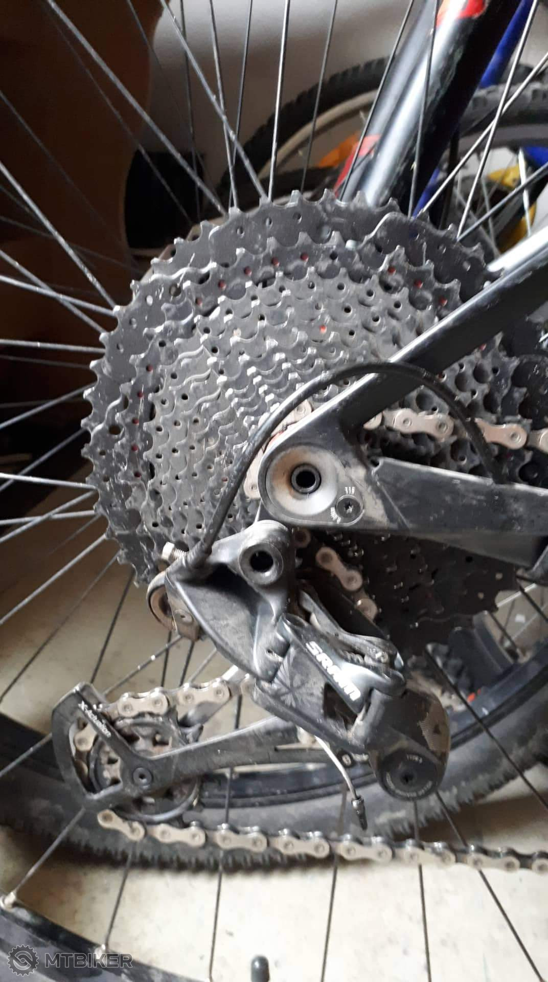

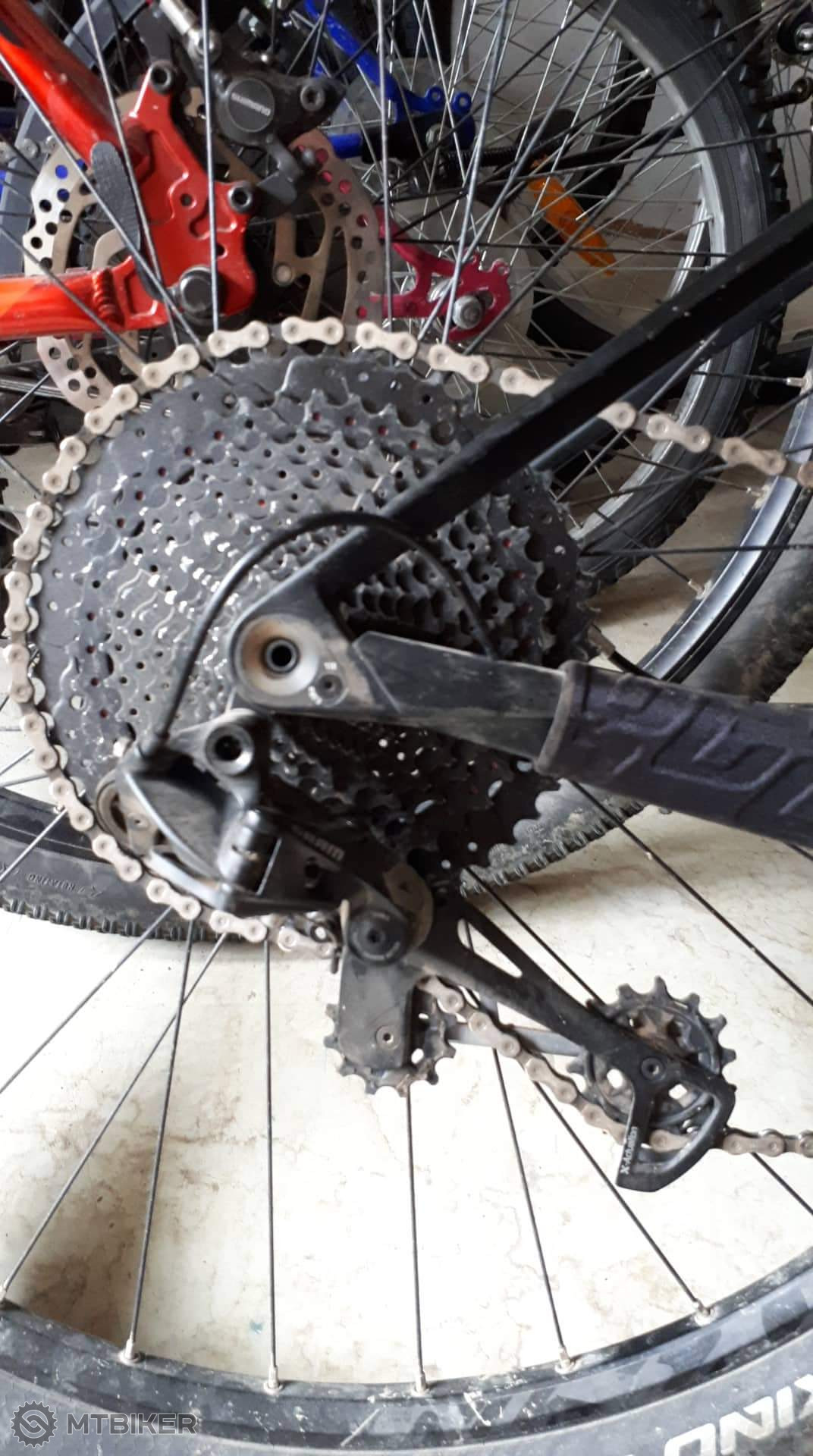

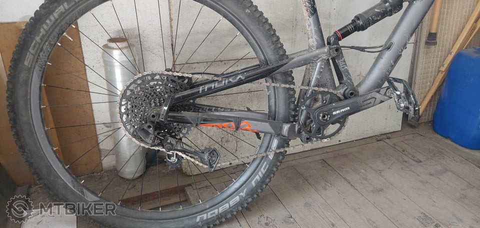

Tak toto nieje určite v pohode...na najťažšom prevode, by si mal mať kladky horizontálne v priamke.

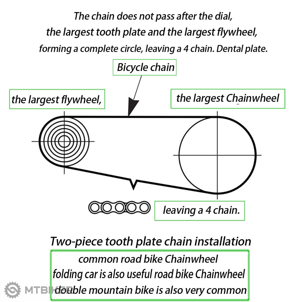

Musia byť v priamke ? Mne zas tak radili, ze plus styri clanky velky pastorok, velky prevodnik a vtedy to nie je uplne horizontalne na najtazsom a malo by to byt v poriadku...
Nemusia...ale takto by to malo byť...ak máš o jeden-dva články menej, tak to nieje nič strašné a nejde tak, ani o radenie (aspoň ja som nezbadal žiaden rozdiel v tom, či má reťaz o dva články nemej, alebo viac), skôr ide o to, ako veľmi chceš trápiť prehadzovačku.
Ja uz tieto starodavne, pevne dane pravidla o pocte clankov nepouzivam, lebo vzdy je to ine, kazda nova 1x10 1x11 1x12 prehadzovacka ma inu dlzku ramienka, ine vyosenie hornej kladky, inu velkost kladiek atd. Treba proste na kazdom biku zacat s neskratenou retazou, sachovat s B sroubom, a skracovat tak aby bola vodiaca kladka co najblizsie k najmensiemu ale sucasne aj k najvacsiemu pastorku. Aby oba pastorky co najviac "opasala".

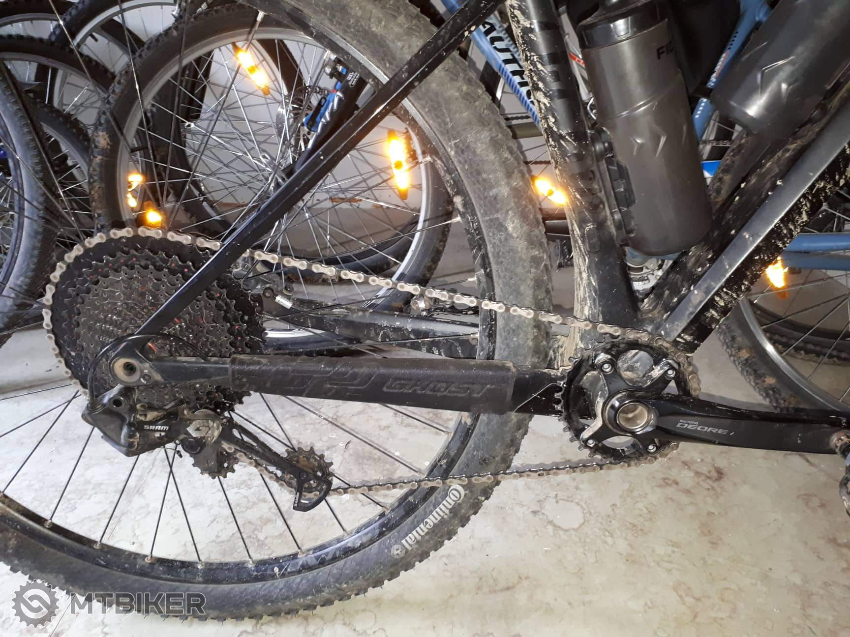

Menil som prednu pilu a zaujimalo ma ako moc je retaz "kratka". A idem kupit novu retaz lebo sa mi nepaci to napnutie prehadzovacky ale co ma prekvapilo je ze take Kellys thorx maju take nastavenie od vyroby
Ja uz tieto starodavne, pevne dane pravidla o pocte clankov nepouzivam, lebo vzdy je to ine, kazda nova 1x10 1x11 1x12 prehadzovacka ma inu dlzku ramienka, ine vyosenie hornej kladky, inu velkost kladiek atd. ...
a preto ma kazda prehadzovacka v navode (aj nakreslene), aku dlhu retaz potrebuje

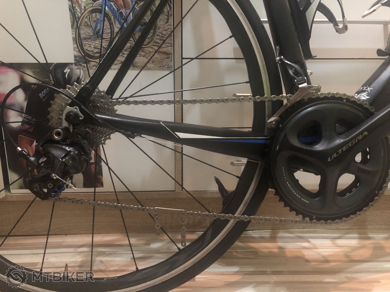

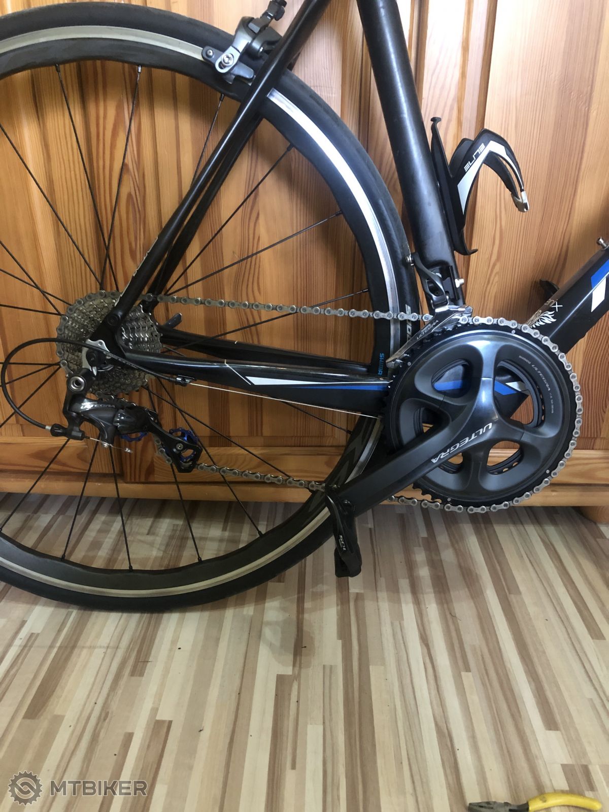

čawte potrebujem poradiť, nie je to síce MTB, ale ide o dĺžku reťaze po výmene prevodníkov a kazety, išiel som z 50-34/11-25 na 52-36/11-28.
O koľko článkov predĺžiť reťaz?

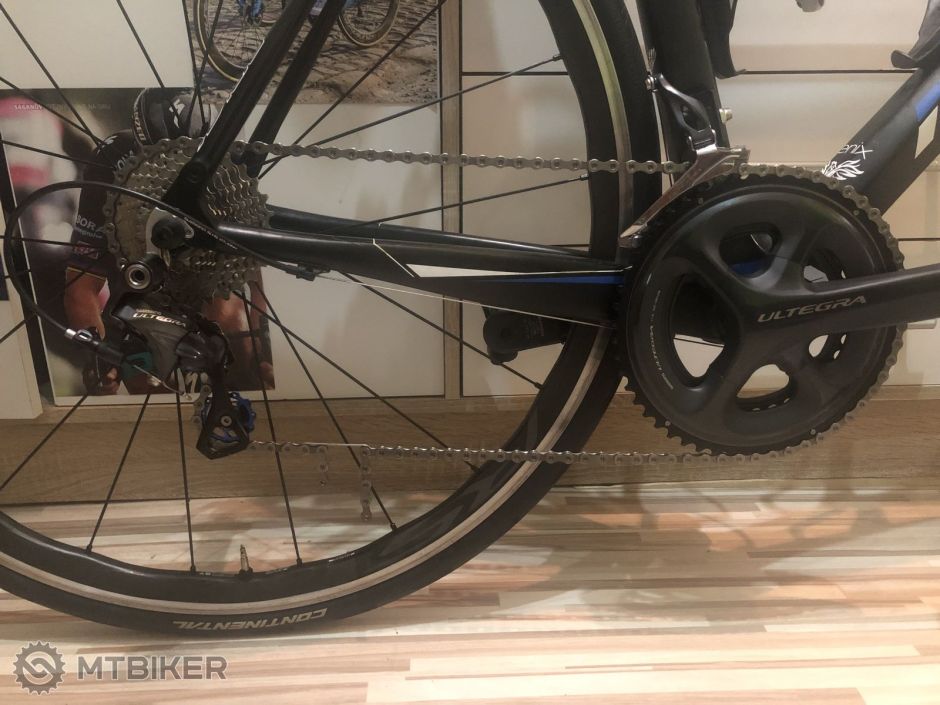

Prepac, zle citam, myslel som, ze toto je foto novej verzie. Ja som to robil od oka, na malom a na velkom, no mozem spocitat, daj mi minutu..
Pri 50/30 mam 110 (vratane rychlospojky) takze skusil by som 4 -6 prec

Tipujem minimálne 4, ale môže byť aj 6.
dudu je to SS teda krátke, pri ultegre 6800 zoberie max. 28 z. čo je môj prípad
mám 116 čl. reťaz tak podľa teba 4 čl. dať preč?
Druha foto 52/28
Dole vysí 6 čl.
Resp skus najprv 4, skracuje sa lahsie ako predlzuje
