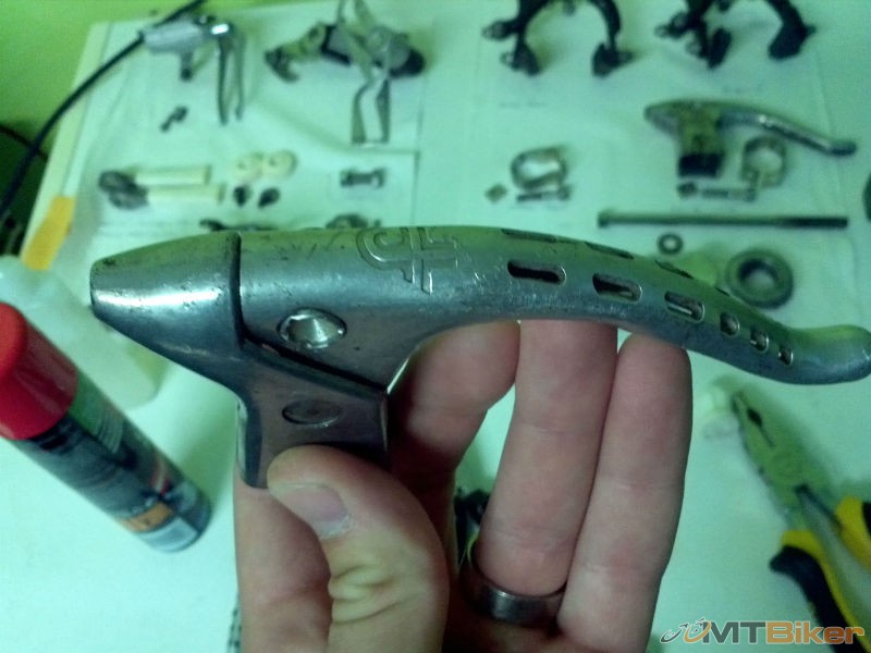

Ahoj, chcem sa opýtať, či môžem viesť brzdové lanko na starom favorite nie klasicky, zvonku ponad riadidlá, ale nejak popod omotávku, tak ako to majú tie novšie cestné bicykle...Alebo to musí byť aj iná páka? foto páky v prílohe...
Ďakujem
Na prvú otázku, tak ako ti napísal Klaymen - nie. Na to by museli mať favoriťácke páky úplne iné "črevá", na Favorite (a aj iných výrobkoch z minulého storočia) bol jednoduchý prevod lanka od páky k bowdenu.

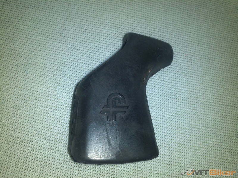

Na druhú otázku - asi nikto. Tie gumy na brzdové bakne sa dosť trhali, takže asi nikomu neostali žiadne v zásobe. A kto ich má, ten ich potrebuje na svojho veterána a nezbaví sa ich.
A myslíte, že by nepasovali nejaké z tých novších návlekov? - napr v suncycle ich maju niekoľko... tam hore pri vývode lanka by som spravil dierku dodatočne...len neviem ako je to s rozmermi...
Musíš skúsiť metódu hrubého poťažkania - zobrať páku do obchodu a vyskúšať. Nejde len o to, aby pasoval nejaký novší návlek, ale aby aj držal, nešmýkal sa a nekrútil.

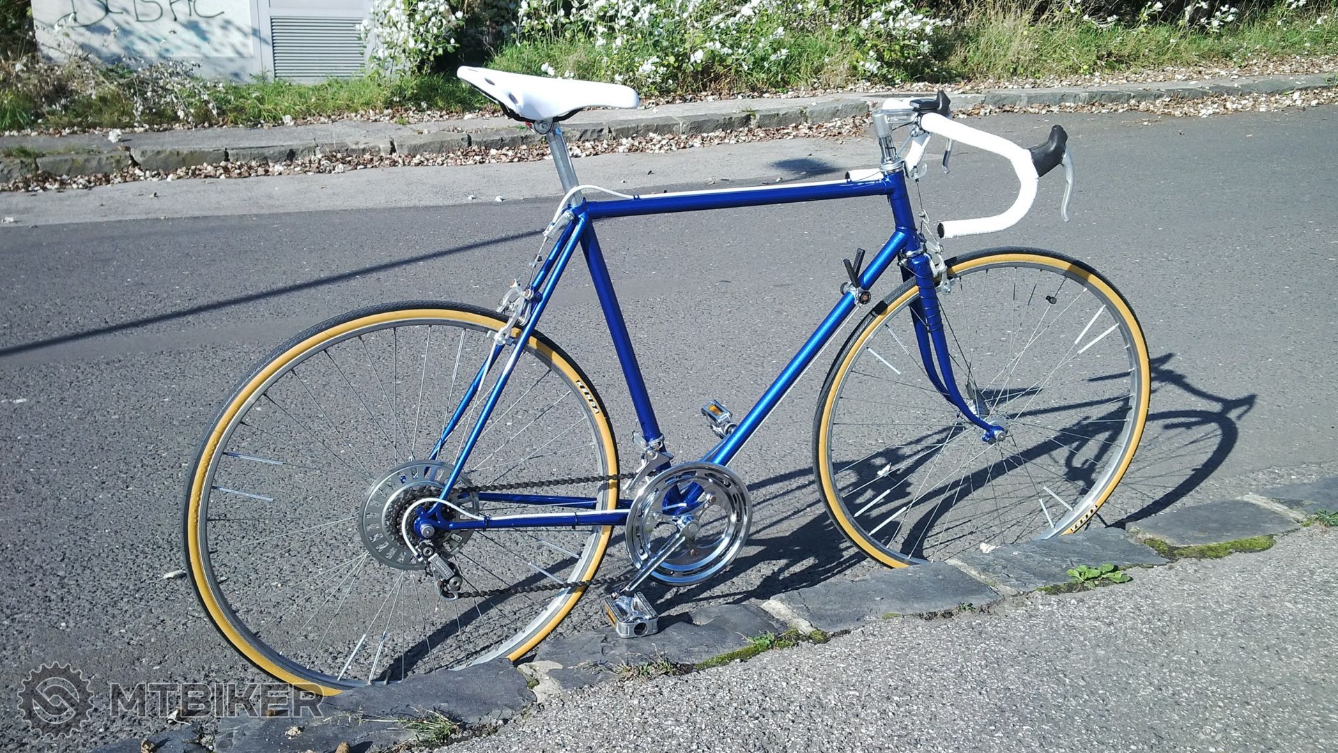

čaute, ja som si akurát dokončil vynovenie Favorita a pôvodné brzdy som si prerobil a upravil bowden pod omotávku. Bolo to trochu odušu to tam dostať, ale funguje to a vypadá to krajšie ako keby to trčalo vonku.
Bowden som použil taký čo má v sebe ešte naviac plastové púzdro oproti tým starým. Viď foto ako to vypadá
Ešte by som sa chcel opýtať, či náhodou niekto nemá tú gumenú krytku páky...2 ks...

Na vedenie lanka potrebuješ páku, ktorá má vývod ku riaditkam (smerovaný pod omotávku).
