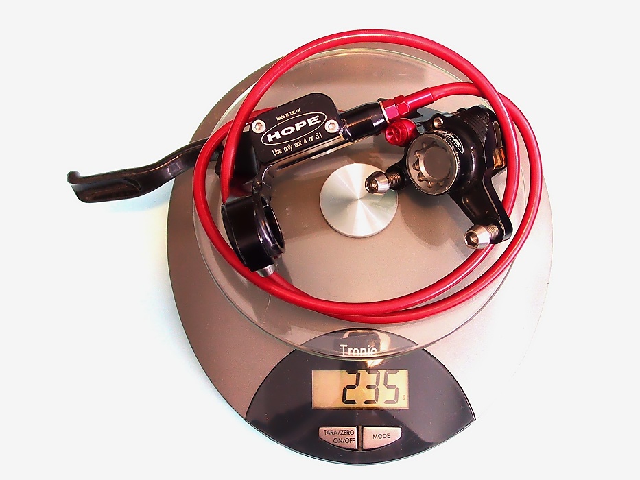

existuje i Light varianta - pořád jsou hadice opletené, ale mají jen 5mm místo 6mm, dají se použít Al šroubení co Goodridge vyrábí - pak je váha srovnatelná s originál hadicí.
skusím pohledat fotodokumentaci a vložit ji sem

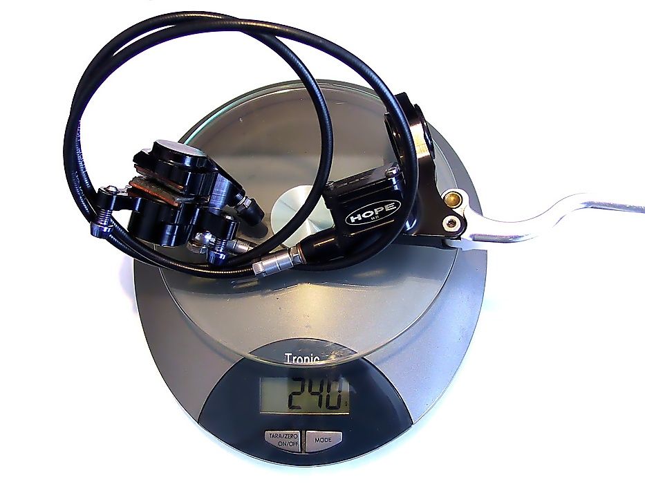

je karbonová páka rozdíl cca 12g
takže uvedu váhy aby byly srovnatelné:
Standarní 5mm hadice Hope - 228g (-12g odečet za rozdíl v páce)
Goodridge 5mm + Al šroubení - 235g
Goodridge 6mm + Al šroubení - 251g
