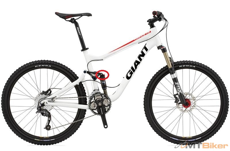

Zdravim pánov skúsenejších, už nedávno sa mi stalo že pri skončení túry som pozrel na zadnú stavbu a ta mala vôľu bolo to zapričine povoleným šróbom. tak som to dotiahol a jazdil no pred 2 týždnami nastala situácia že aj pri dostatočnom dotiahnutí to malo vôľu tak som teda to pekne vytiahol a vyčistil a vložil tam vazeliny po nasledovnom zložení sa problem odstránil no po 2jazdach je ta vôľa spať (keď chytim jemne za sedlo a zatlačim smerom ku kolesu a spať tak ju cítim), Chcel by som poprosiť o rady čo stým, či objednať tie vnutorne puzdrá alebo treba zaslať tlmič do slovkolexu, ak je to jednodúche spravil by som si to aj sám a potrebný diel len objednal.. Bike mam polroka Giant trance x3

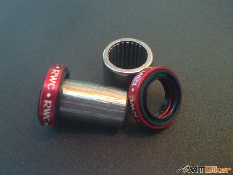

Polo, nejde len o reducer ale napr. na drotarovej fotke je krásne vidno že klzné púzdro je opotrebované. Čiže výmenou reducerov by nič nedocielil pokiaľ by nevymenil aj púzdra. Naopak ja som menil iba púzdra a reducery som použil pôvodné ...
kiri; samozrejme, myslel som jedno a pisal druhe , reducer vydrzi ale skor sa opotrebi to klzne puzdro
podla toho co si mi daval som si dal teraz urobit silonove tak ked to bude v rame tak dam vediet ako dlho vydrzi, ale myslim ze dlho
okopcil som TF tuned riesenie a vo vyrobe su vlozky (vcelku valcek) z nastrojovky Bohler K100
S vyvaklanim uz nebudu problemy. A klzne puzdra mam nylonove z TF.
ja som sa riesenia od Endura btrochu obaval. Predsalen je to lozisko, prachovka neudrzi vsetko a treba ho preventivne cistit a mazat. A na to nemam v sezone nervy. Z toho dovodu radsej TFTuned riesenie. Ale vlastne vsetko podstatne uz bolo popisane vo vlakne vyssie.
V Endure som kupil polymerove klzne vlozky a podla TFTuned som dal vyrobit zbytok s tym, ze uz ked sa sustruznik/kamarat do toho pustil, vytocil mi ,,reducery" dva, z toho jeden o nejaku stotinku hrubsi, cim sa mi zivotnost polymeroveho kruzku 2x zvysila...

Ak to ides menit prvy krat, reducery ti s najvacsou pravdepodobnostou treba menit nebude, len vlozku (klzne puzdro) a ano da sa kupit aj na SVK (ja som dal za kovovy kus asi 5€, z Endurafotkseals ma s postou vysli polymerove 4ks asi 20€)...
CAute,ked som kupil bicykel tak moj tlmic fox float R mal vybite puzdra,siel som ku znamemu sustruznikovi a ten mi vyrobil podla tlmica a starich vloziek nove ale z mosadze,z mosadze preto lebo je samomazná a vyrobil mi aj nove sroby,jedine z estetickeho hladiska je tmavo zlata farba,ale .., dal som zatial skoro 3000 km a ani tuk,fotkuposkytnem neskor, ak budete chciet.
