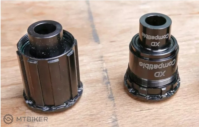

Dostal som sa k zadnemu rafiku s nabojom DT SWISS a s orechom ( freehub) XD. Sucasny naboj je Shimano MT510 SH11 s 12 rychlostnou kazetou (11-50) Sram Eagle (PG-1230). Neuvedomil som si ,ze to nieje ta kazeta v celku ,ale zlozena s jednotlivych prevodov. Cize na orech XD nepouzitelna. XD sa da jednoducho zhodit a na jeho miesto nasadit iny orech, napr. pre shimano https://www.bike-discount.de/en/buy/dt-swiss-rotor-kit-mtb-shimano-11-speed-ratchet-system-r-freehub-body-641232 ,ale neviem nic najst na 12 rychlostnu kazetu . Neviete o niecom ,alebo ako najjedniduchsie to vyriesit?
Ako píše Peter predomnou, 11-50 kazeta 12 rýchlostná kazeta sedí na ten orech vľavo. 11,12 SRAM na ten vpravo. A keby si chcel novú 10-51 od Shimana, tak na tu treba zase iný Microspline orech.

Dakujem pani ,tak idem objednat ten 11 rychlostny orech z odkazu. Este jedna otazka je tam uvedene 12x142/148 ,to znamena ,ze pasuje na obe varianty ,alebo treba vybrat jednu podla osky?
