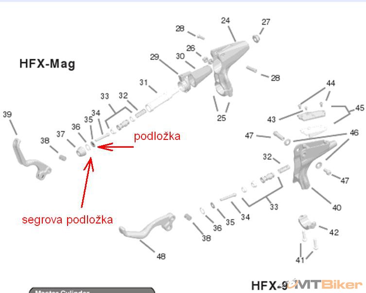

Na brzdach Hayes sa stava, ze pri pade a naraze packy o ram alebo o zem sa ohne podlozka, ktora zajstuje packu piestika proti vytrhnutiu. Staci vybrat segrovu podlozku, za nou je obycajna podlozka, ktoru treba vybrat a kladivkom narovnat. Vola by sa mala stratit. A samozrejme dat pozor, aby sa nevysunul aj piestik, cim by doslo k zavzdusneniu brzdy. Manual mas TU
