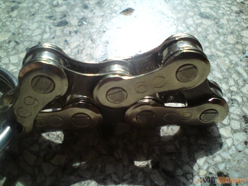

prelisy sice ulahcuju radenie, ale skracuju zivotnost, lebo tahom sa nepatrne ten prelis narovna a to sa prejavi na zmene roztece medzi čapmi člankov. hlavne na Sram retaziach je teraz ten ohyb vyrazny a vyrazne sa skratila zivotnost, naposledy uz po 600kilakoch bola retaz na odpis sram 971-otka
