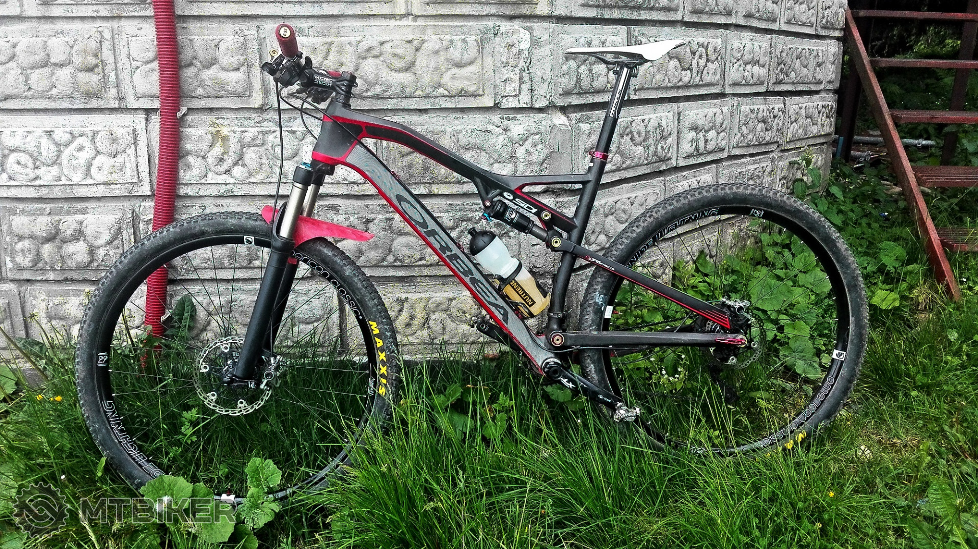

dnes premiera. nahodenie maxxisov na 4 fuky obyč pumpou, pasky už boli nalepene, ventilky maju fajn tesnenie. plaste mam v predu 2ku ale vizera ako 2,2ka:D
, vzadu 2,2ku a vizera ako 2,3, fajn tuhe, opora v zjazde skvela aj pri nízkych tlakoch na skušku som mal cca 1,8/1,9....
zvuk orecha tichý, pukavý.

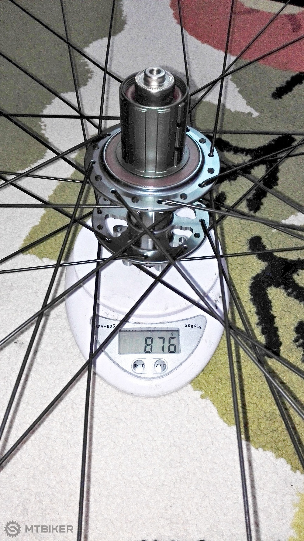

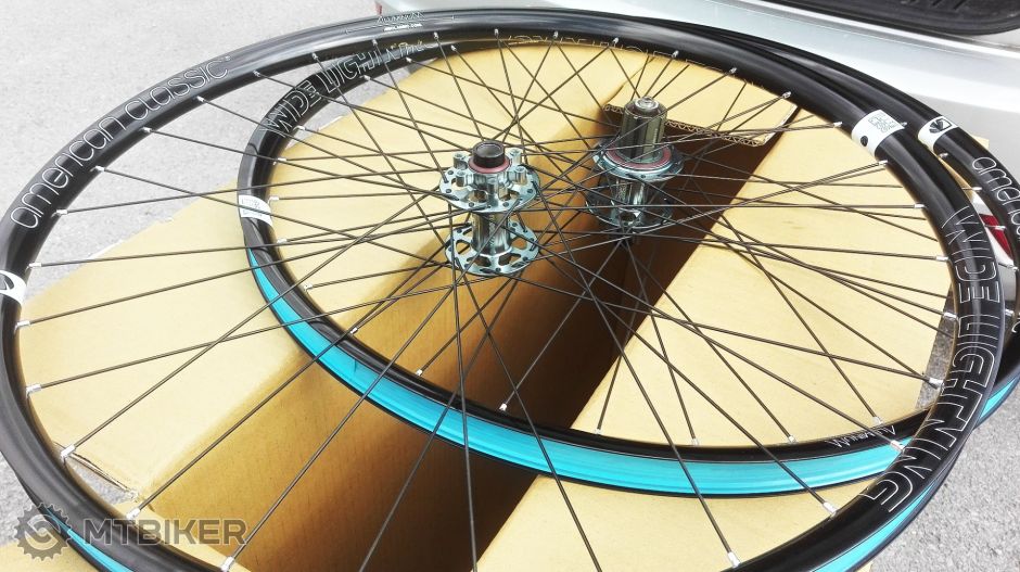

zihadlo 5 tie AC sa mi tiež celkom páčili, už som sa na ne pozeral u Matúša, keď pojazdíš viac, tak napíš, ako si spokojný s pevnosťou. Ja ak budem meniť, tak asi pôjdem do Spankov 345 a nábojov asi DT 350, ale tak človek nikdy nevie. Tie AC sa mi celkom páčia, no čo som si počítal, tak by som vyskladal kolesá trochu lacnejšie a možno aj pevnejšie, aj keď asi trochu ťažšie, no každý máme iné priority. DT1900 sú dosť mäkké, tak by som chcel niečo lepšie
predné 755g/ zadné876g
