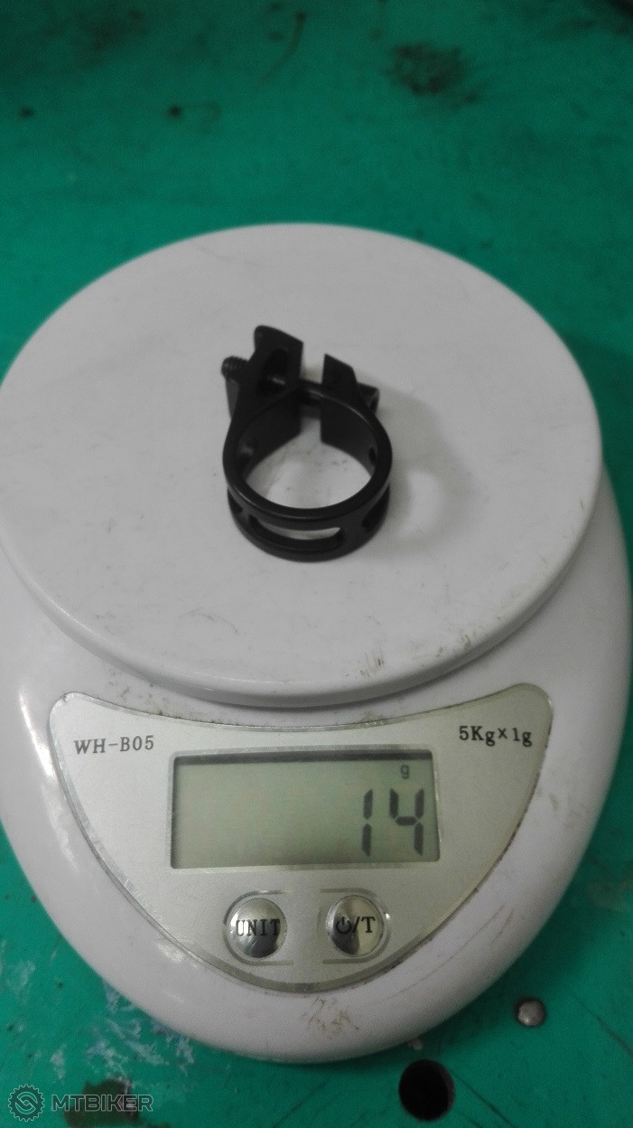

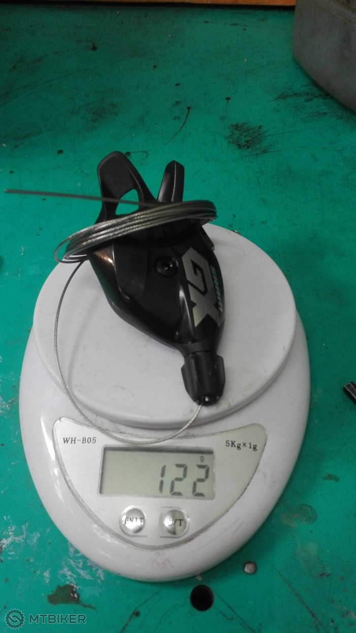

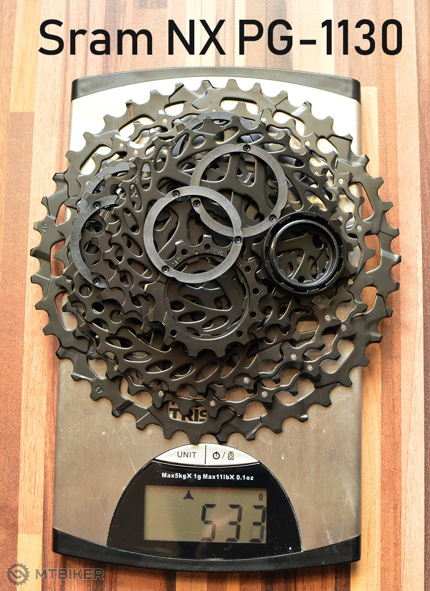

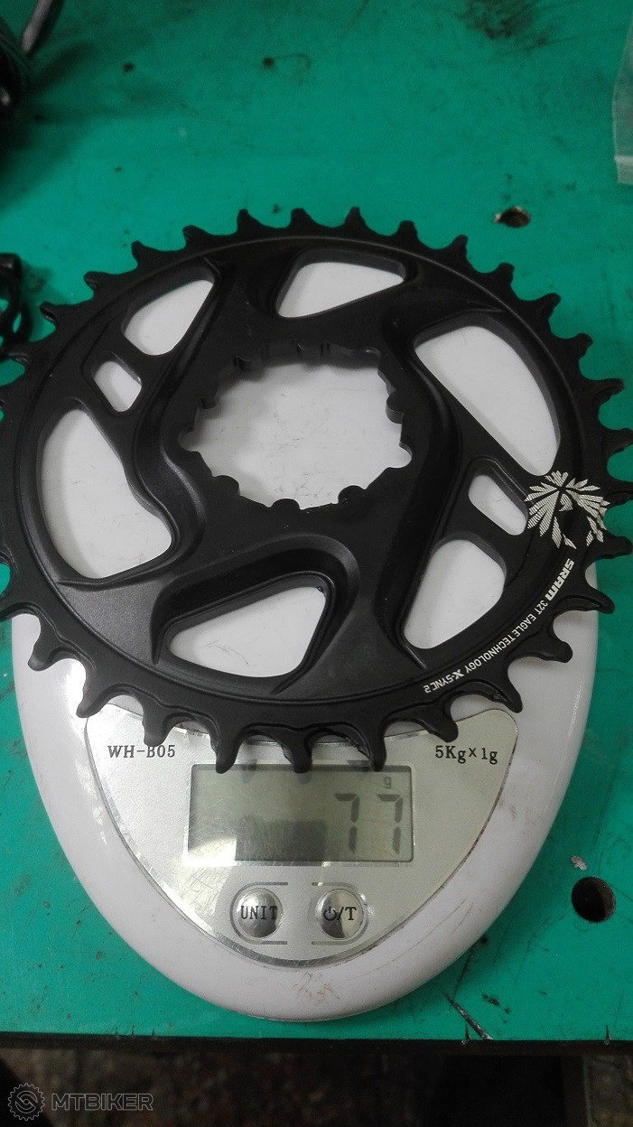

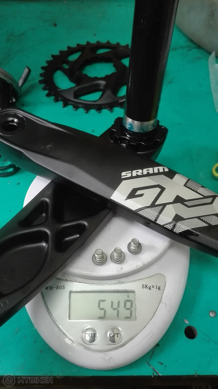

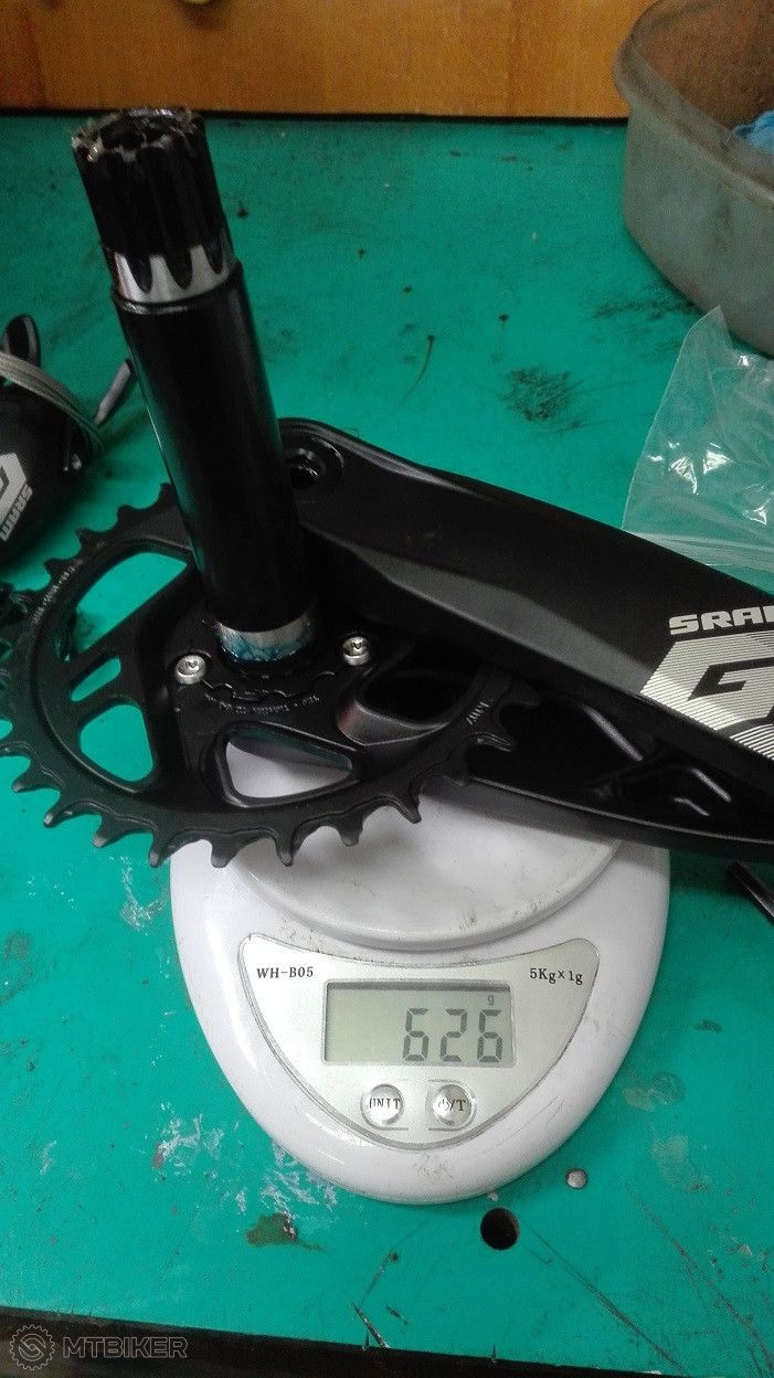

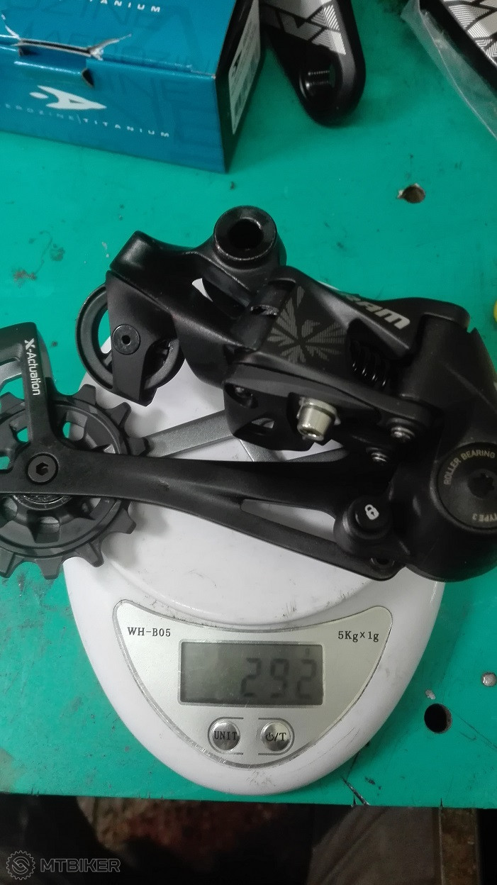

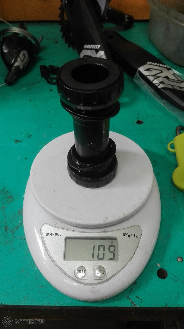

ked už som v hmotnostiach.
važenie orla GX
obímka GX-14g
radenie -122
kluky s prevodníkom-626g
stred aerozine GXP-109g prevodník GX 32z-77g
orech Americam clasic XD-47g
šalter GX-292g
kazeta-448g

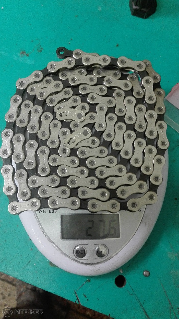

reťaz 126člankov-276g
docela presne to sedí s výrobcom...

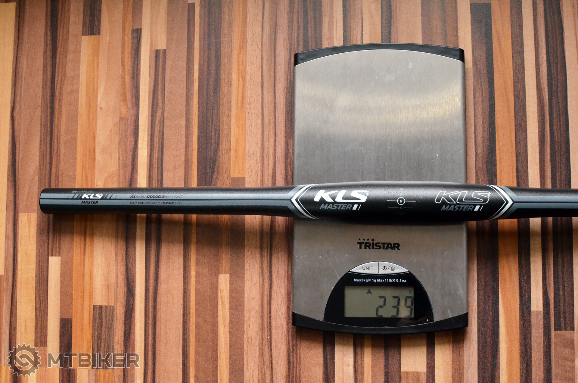

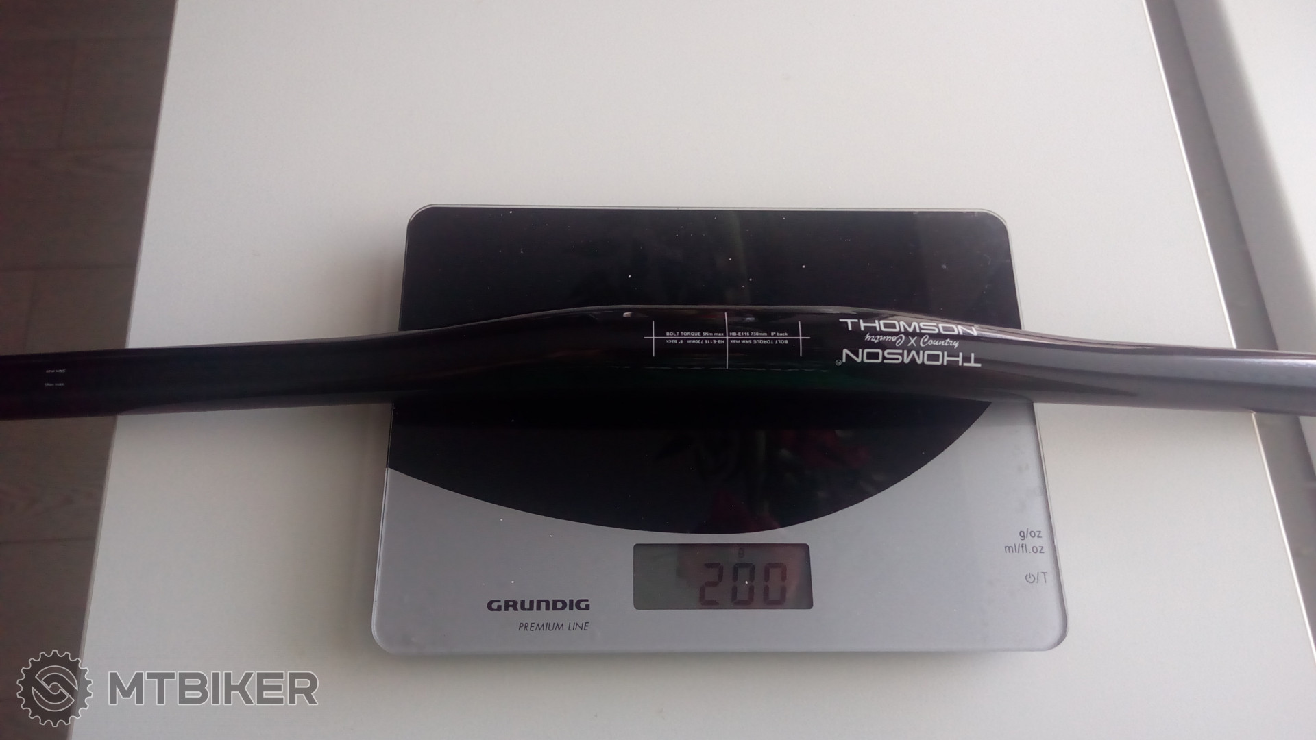

Ešte si over kvalitu tej kuchynskej váhy. Tá odchýlka značkového výrobku sa mi nezdá. Čo som zatiaľ kupoval zo tri sedlovky a zo trojo rajdov, vždy na +,- 1 až,2 gramy hmotnosť sedela. (resp. pozri údaje výrobcu lebo údaje predajcov nie sú vždy správne) Tých 200 je inak fatálne veľa. Moje 720mm, ale iná značka, majú 130 gramov. (sú však určené na XC)

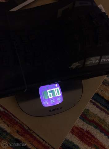

vsetko tazsie (nobi nic 27,5 2,35 trailstar . a 2,25 pacestar)
važenie orla GX
obímka GX-14g
radenie -122
šalter GX-292g
kazeta-448g
https://www.bike-components.de/en/Procraft/Pro-720TF-31-8-Flat-Lenker-p34019/
