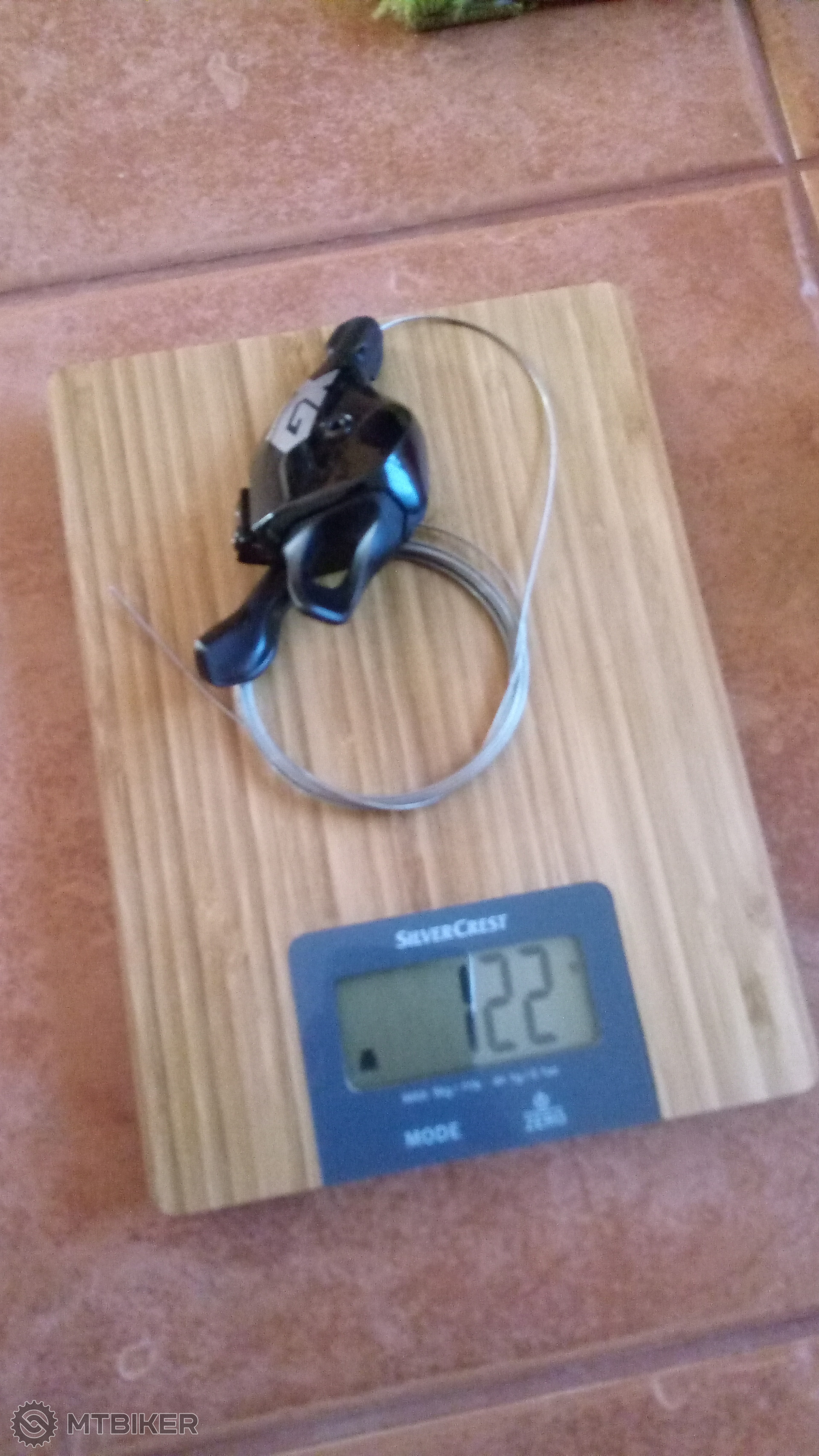

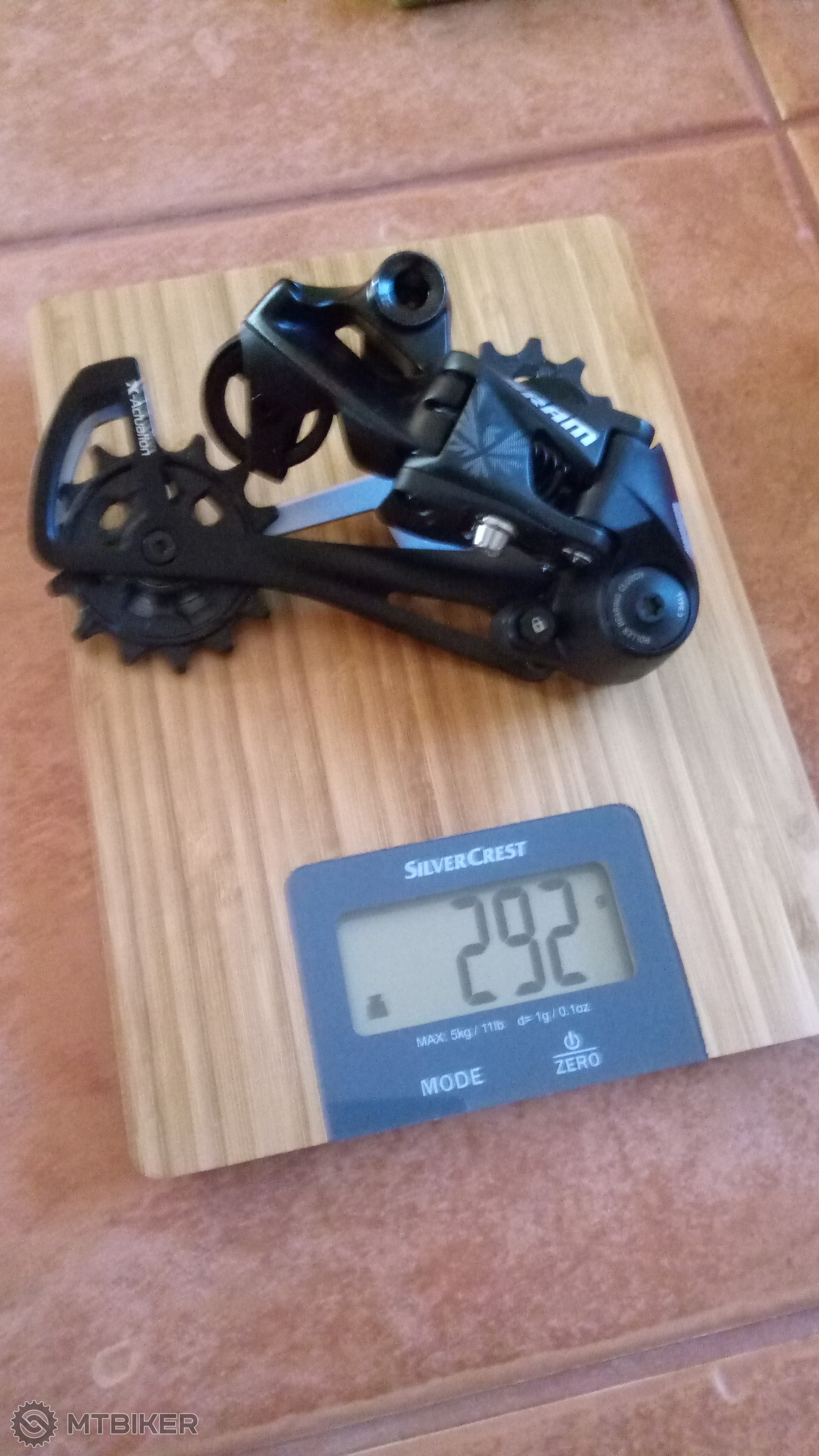

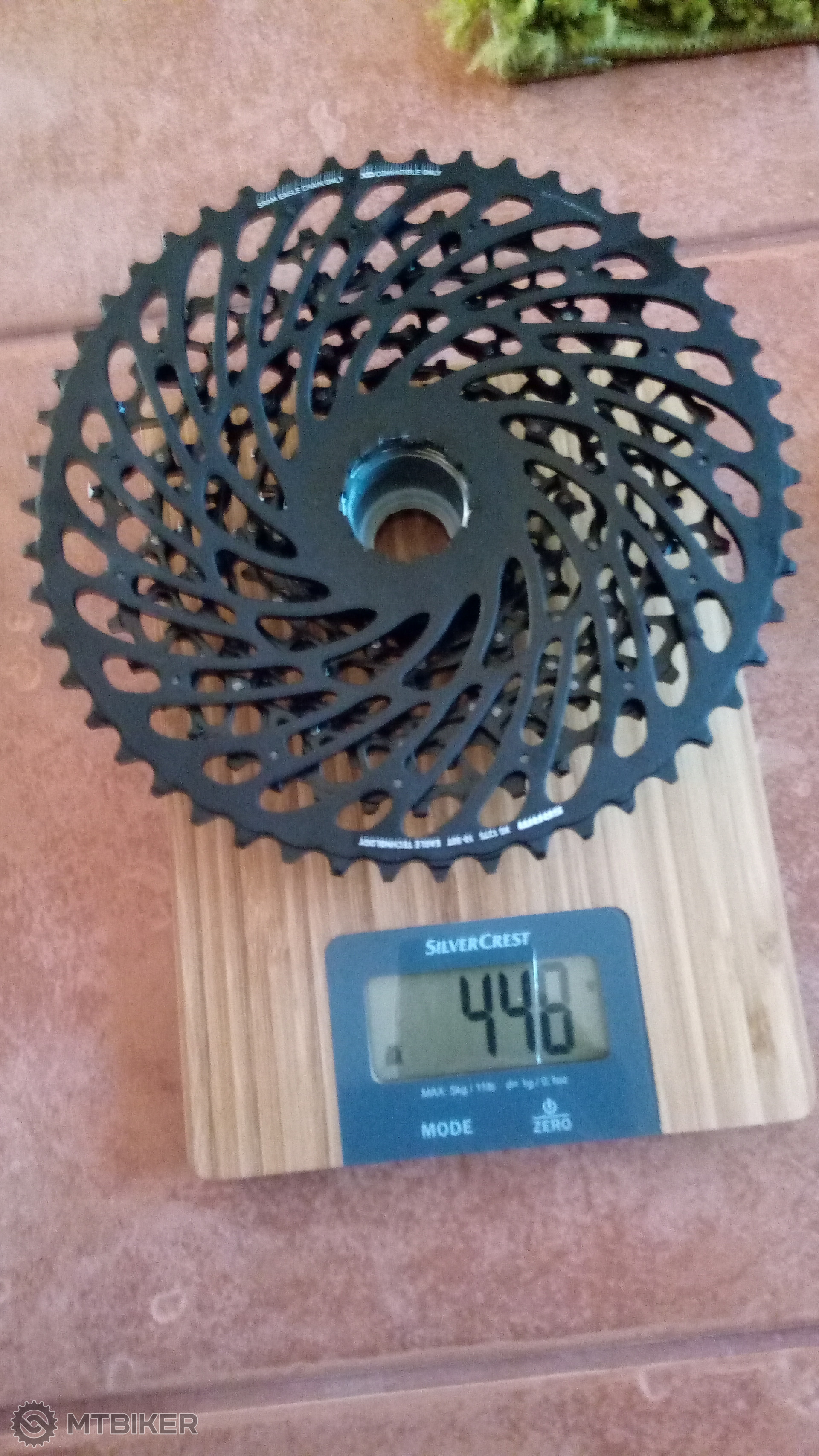

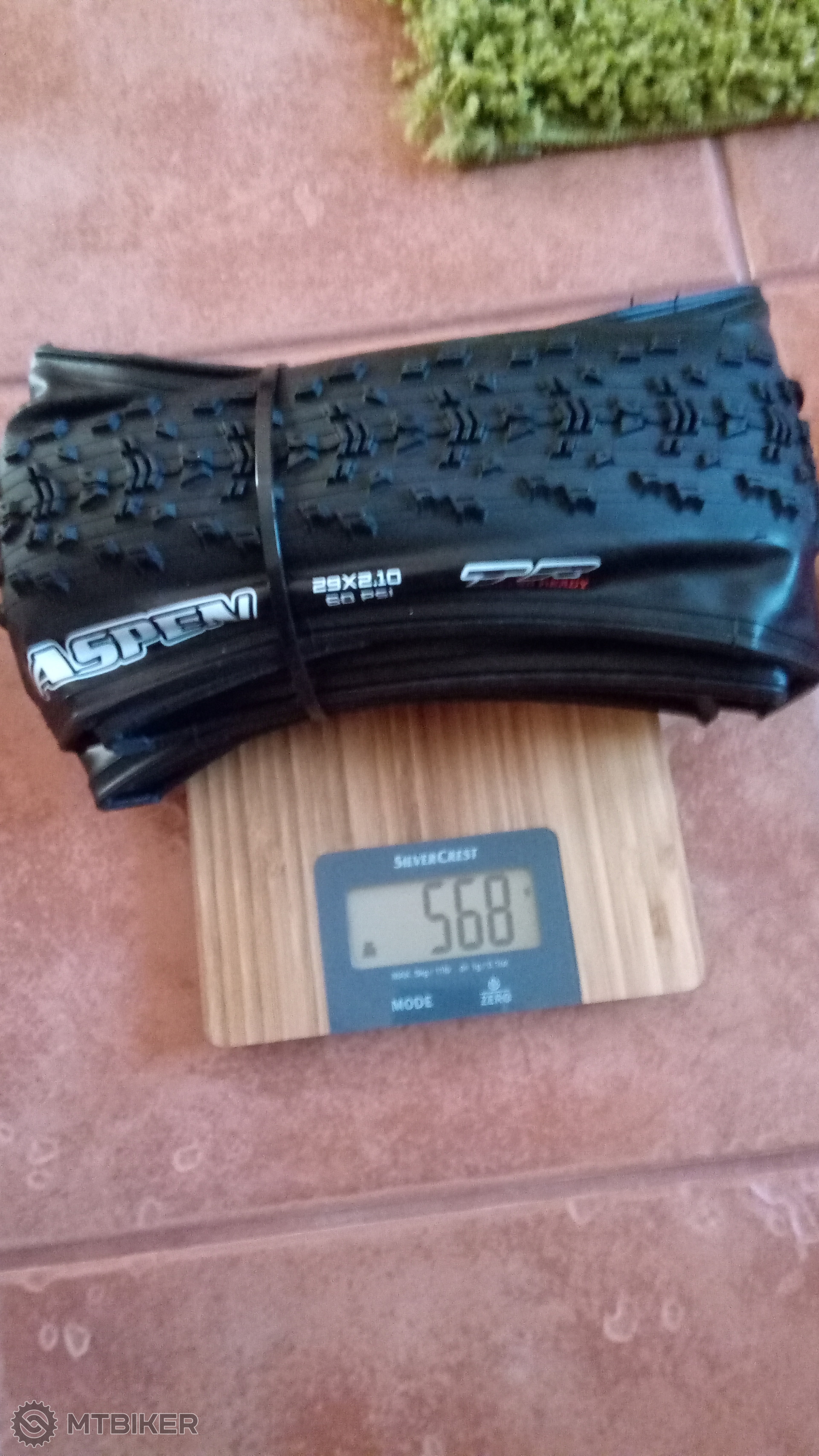

Neviem či tu niekto už dával hmotnosti jednotlivých komponentov sady Eagle gx. Reťaz som navazil s krabickou 305g . Aspen nahodený na bezduse úplne v pohode na prvýkrát. Dal som ho ani rafik, nalial tmel, nafúkal pumpou, päťky skočili a jazdím 😊

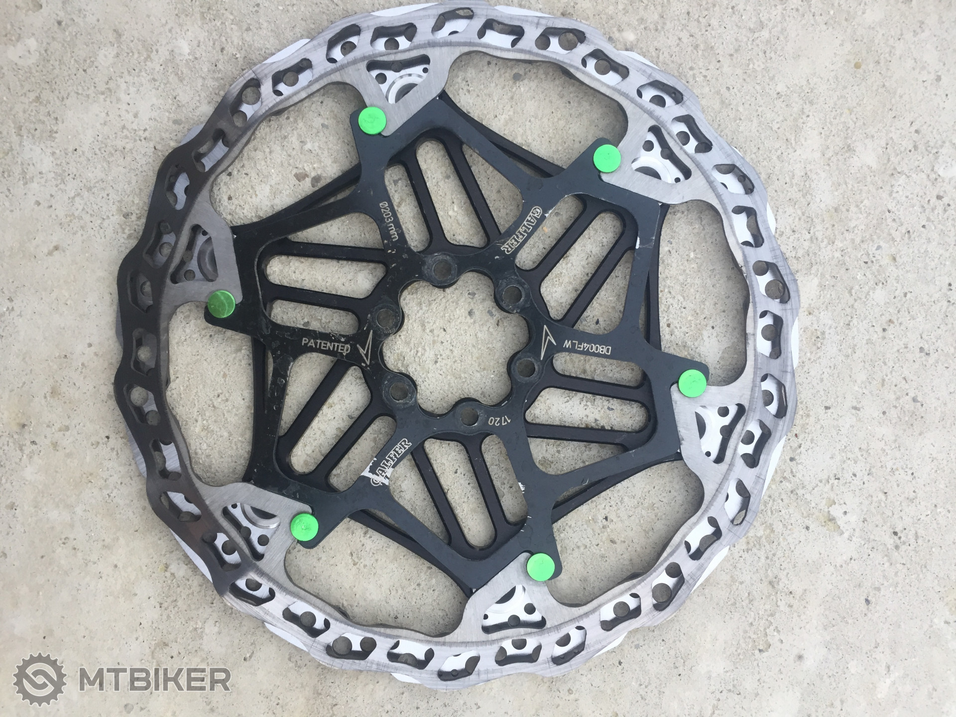

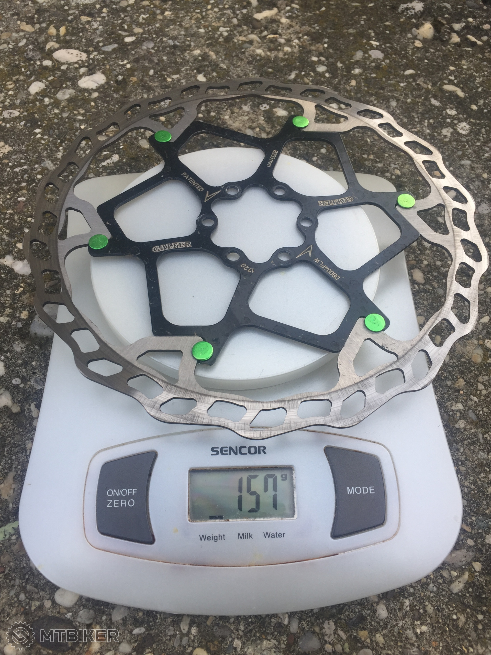

Galfer 203mm - 157g

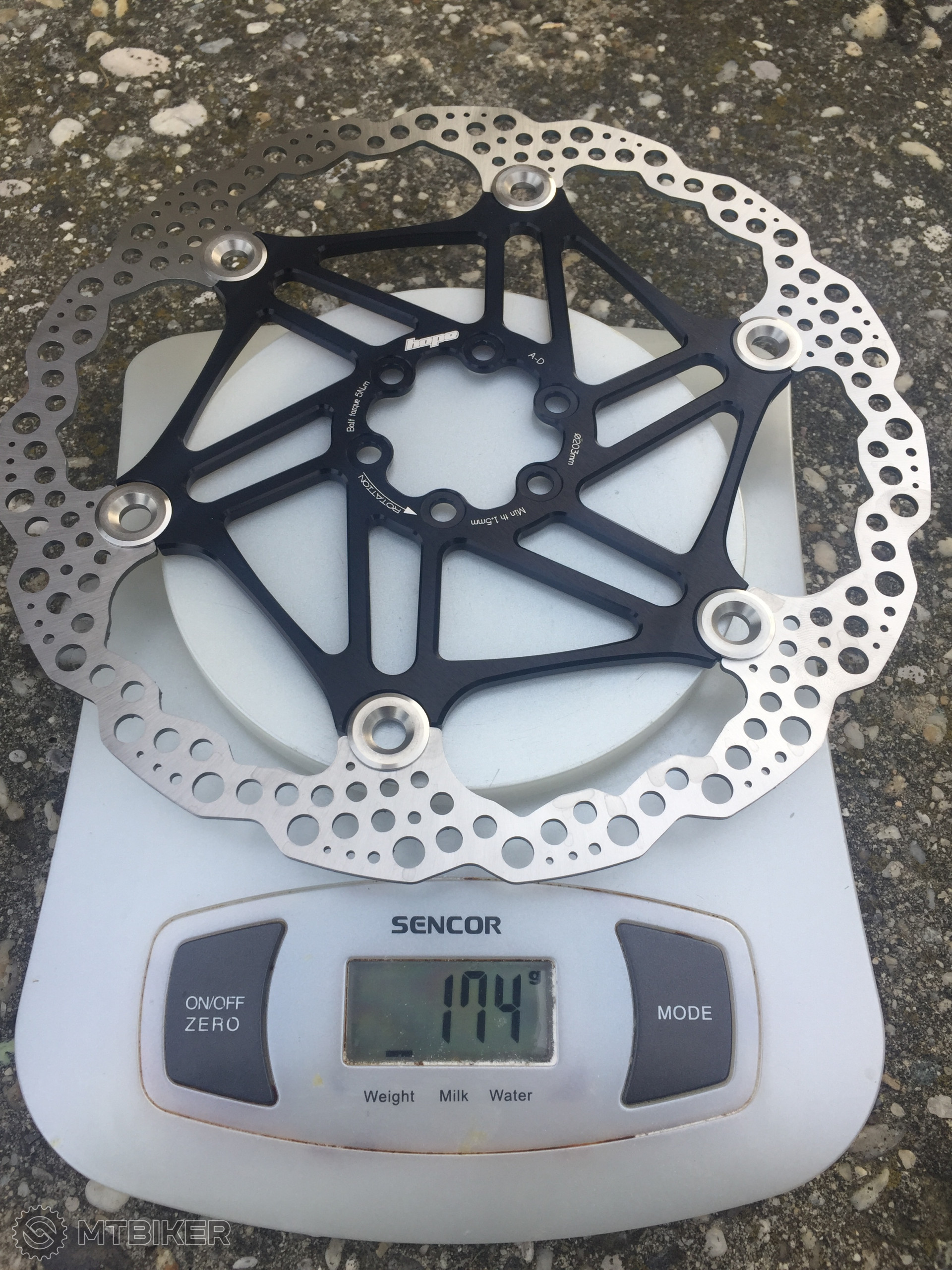

Hope 203mm - 174g
Som nečakal taký rozdiel. Ale je to vidieť tu masívnosť Hope. Aj toho materiálu je vidieť viac

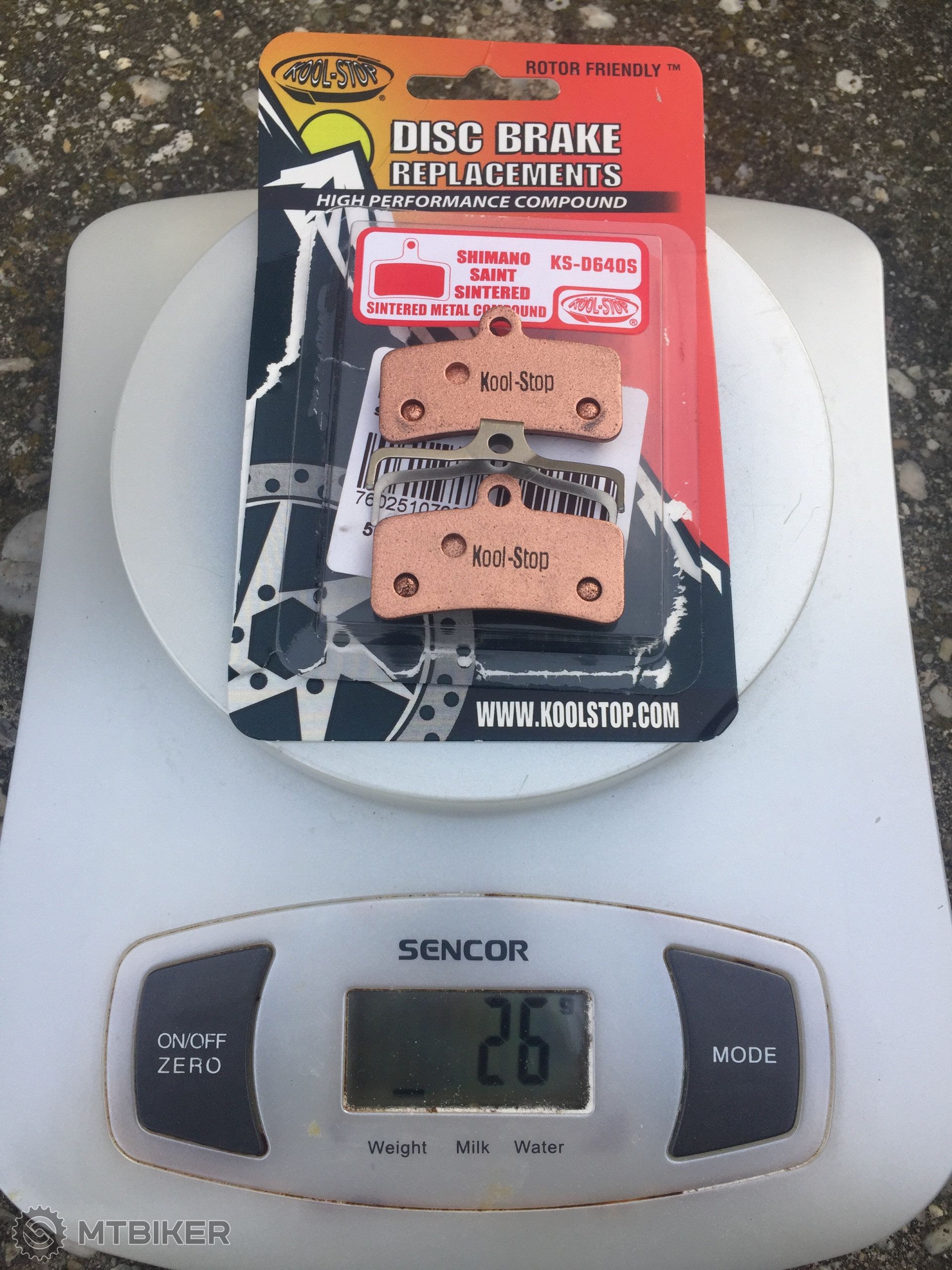

Koolstop metaliky Saint platne - 26g

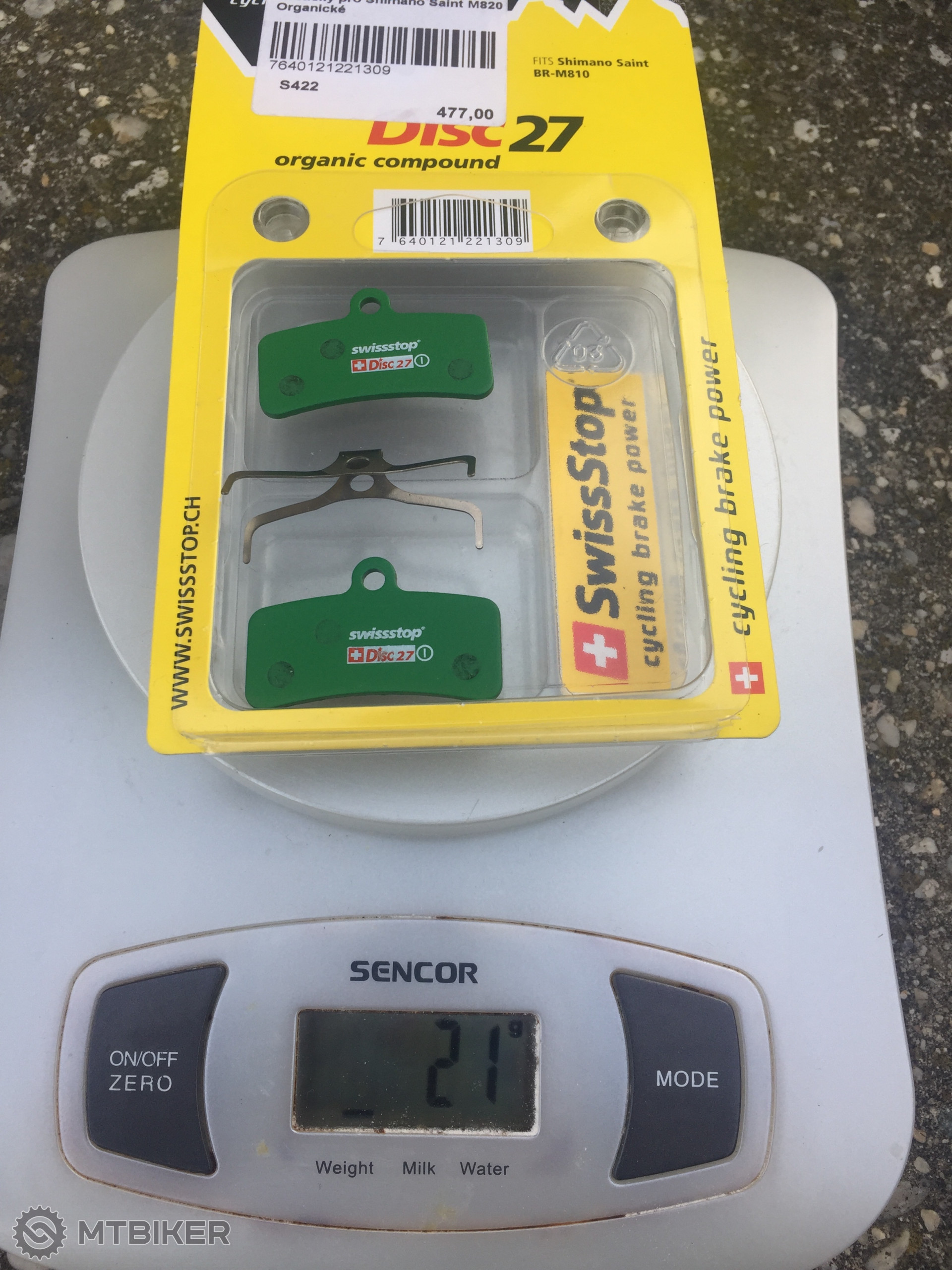

Swiss stop organiky Saint platne - 21g

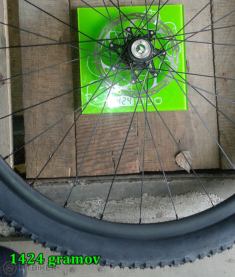

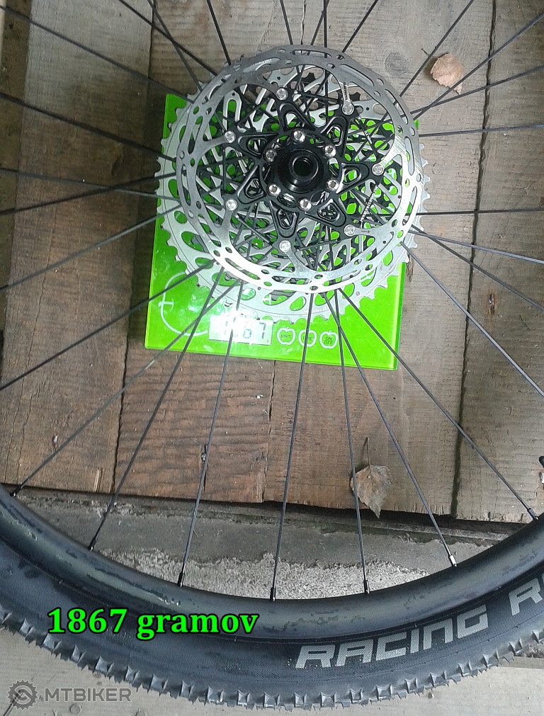

Samotné kolá 1400 gramov (29 s Boost)
prijemna vaha co to mas za zostavu si skladal ?
astro nie je to tvoj RoRo. Ten len bol len kedysi tvoj a včul je už len môj.
Náboj predný DT swiss RS1 -xr1501 boost
Zadný DT swiss 350 boost XD
Výplet Pillar aero 1420
Alu niple DTswiss
Upravené na TLR
Na zverejnenie "výpletníka" by som potreboval jeho súhlas.
