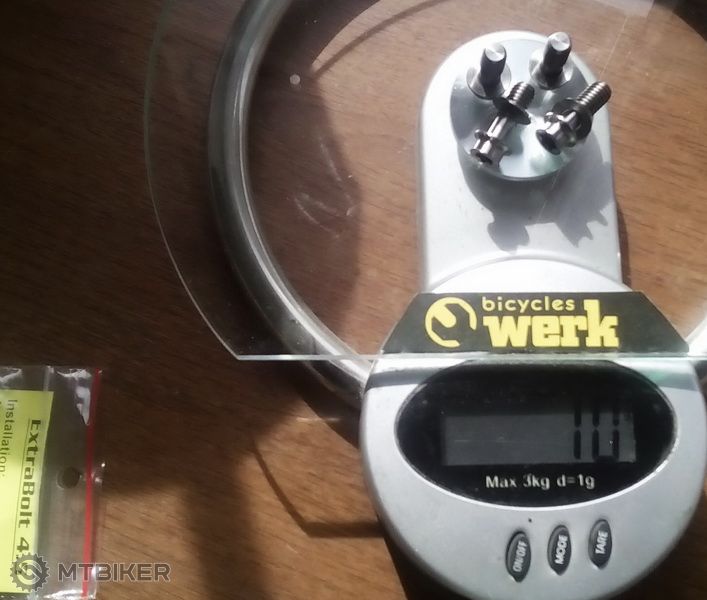

Ti skrutky strmeňov 4ks - Extralite ... 10g
