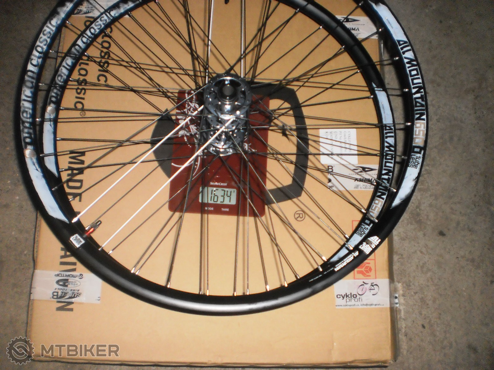

kolesá AC All Mountain 650B,udávaná hmotnosť 1673 gr.,navážené 1634 gr. (s páskami a ventilkami TLReady-orig.AC) predné 15 x 100 , zadné X12 x 142
(vnútorná šírka ráfiku 24 mm,limit hmotnosti 114 kg)

kartón váženie neskresluje,vážil som ich zvlášť s váhou na rovnom stole,predné má 769 gr. zadné 865 gr. = 1634 gr.
tuhosť je velmi dobrá,je to klasický 32 š*****vý 3 x krížený výplet(špice 2 - 1,8 - 2 ) sú napnuté teda riadne,ráfik znesie dosť-teda ak sa netrafí do skaly,ale to by bolo skoro jedno,aký ráfik dostane šupu ...
tieto kolesá jazdí vo verzii 29-er. známy,má 138 kilo+plná výbava+bajk spolu cca 158 kilo , má ich rok a držia,to ma vlastne presvedčilo,že tie kolesá nie sú zlé,vo verzii 27,5 sú ešte tuhšie,a hlavne šírka ráfika 24 mm je fajn.
samozrejme som pohladal skúsenosti po dlhodobom jazdení,sú aj taký,čo majú na nich najazdené 20 000 km bez problémov-no som zvedavý,či budú držať aj tieto
tak on sa len tak vozí po Karpatoch,príp.dovolenka v českom ráji,bol aj v Chorvátsku-je to tento bike,Niner velkosť XL ,keď som tie kolesá videl ,neveril som,že prežijú 100 km,ale oni držia a držia (samozrejme keby tomu nakladal,tak zhynú) ale aj tak nechápem,že ich nebolo treba ešte ani raz docentrovať

kolesá kde je limit 114 jazdí 158 kilo a bez problémov? tak prečo potom dávajú také uletené limity?
Limit je kvoli zaruke, v ramci ktorej by mali vydrzat pouzivanie adekvatnym sposobom podla urcenia. Pretazovanie je uz na vlastne riziko, ale ked nie su pouzivane az na povolenu hranicu (napr. zjednodusene, AM rafky pouzivane len na XC), tak mozu prekrocenie jedneho parametra ustat .

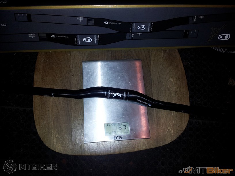

kvalitné riaditká je komponent,za ktorý som ochotný zaplatiť,ale tieto neboli prehnane drahé-posledný kus z Kupkola v prepočte 92 Eur (je tam síce to poštovné skoro 8 Eur,ale aspoň som prihodil ten 36 z. prevodník-spolu to bolo 121 Eur)
