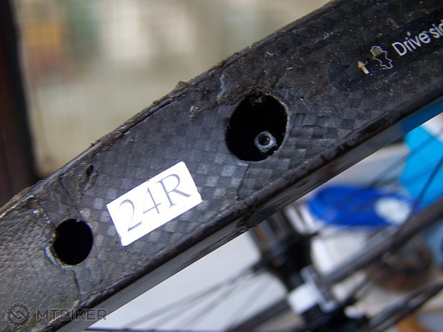

Nech sa "súdruhovia" z Tufa na mňa nehnevajú, ale vyrobiť galuskové kolesá s vnútornými niplami je IMHO najväčšia hlúposť akú mohli vyrobiť. Zo servisného hľadiska totálny nezmysel.
To akože do ráfka v mokrom prostredí alebo pri prejazde brodom či kalužou nenatečie? Tie špice sú v dierach vodotesne utesnené? Zaoxidovali ti predsa po 2 rokoch, nie? Asi od vlhka v ráfku.
A navyše keď potrebuješ vymeniť špic je potrebné odlepiť galusku...
Aha. Moja chyba. Špatne som prečítala a pochopila obsah. Ja som pred časom tiež kúpila pár lacných karbonových galuskových MTB ráfkov. Nepochopiteľne boli navrhnuté na vnútorné niple. Tak mi ich kamarát čo mi robí dvorného vyplietača upravil vŕtačkou. A už sú na klasické vonkajšie niple. Karbonová stena tam bola cca 7mm hrubá. Akurát je potreba použiť dlhšie niple. Vysvetlil mi, že je nemysliteľné, aby zakaždým keď budem chcieť čo i len docentrovať koleso, alebo dotiahnuť výplet odliepal celú galusku. Inak sa totiž k vnútorným niplom nedostane.
