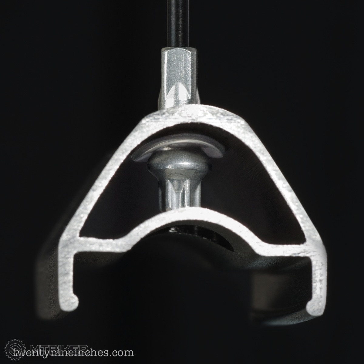

katko Ano zpomalí to založenie jedného š***** s niplom do ráfu cca o 30 sekúnd čo nie je málo na dva výplety.

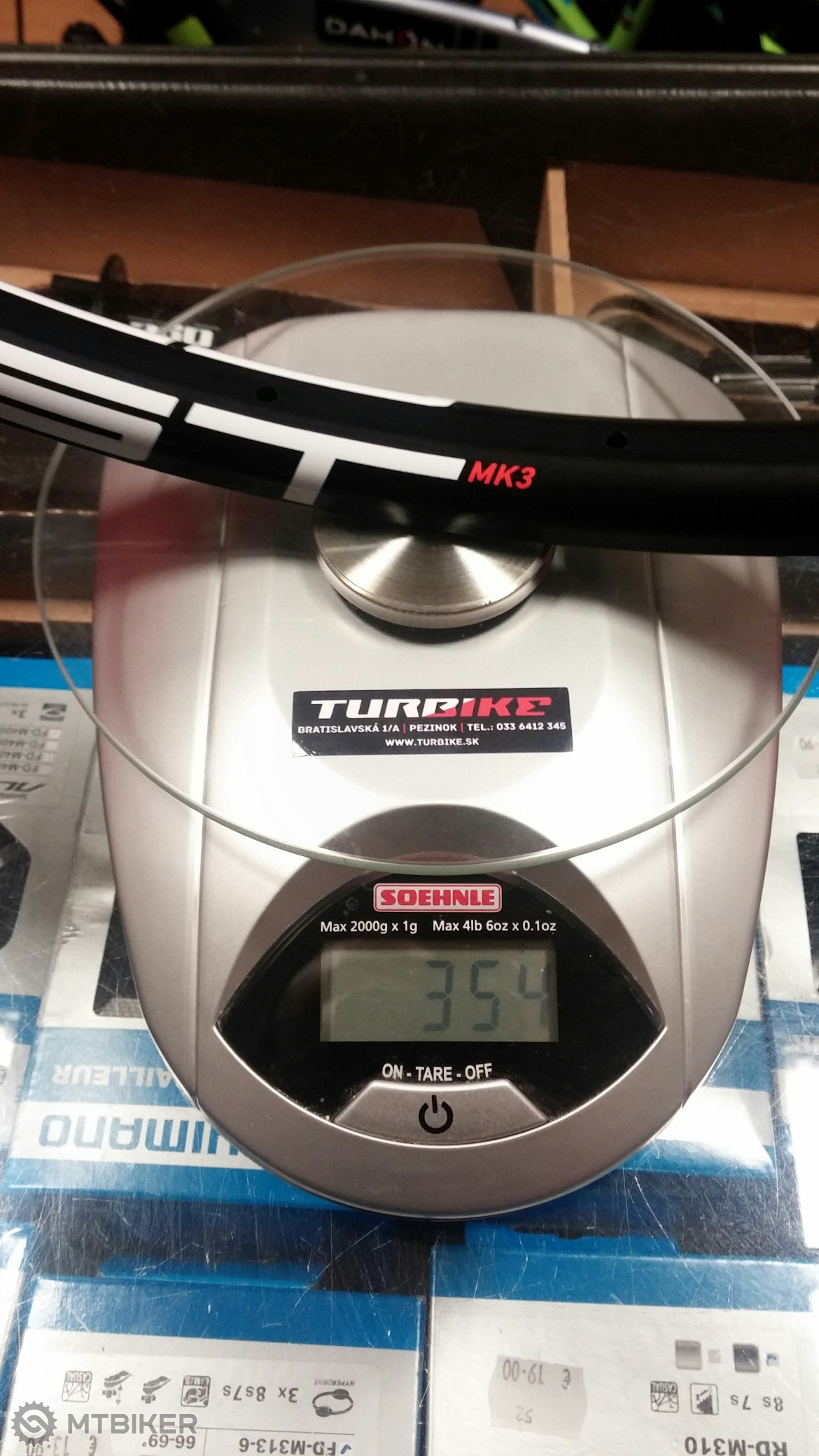

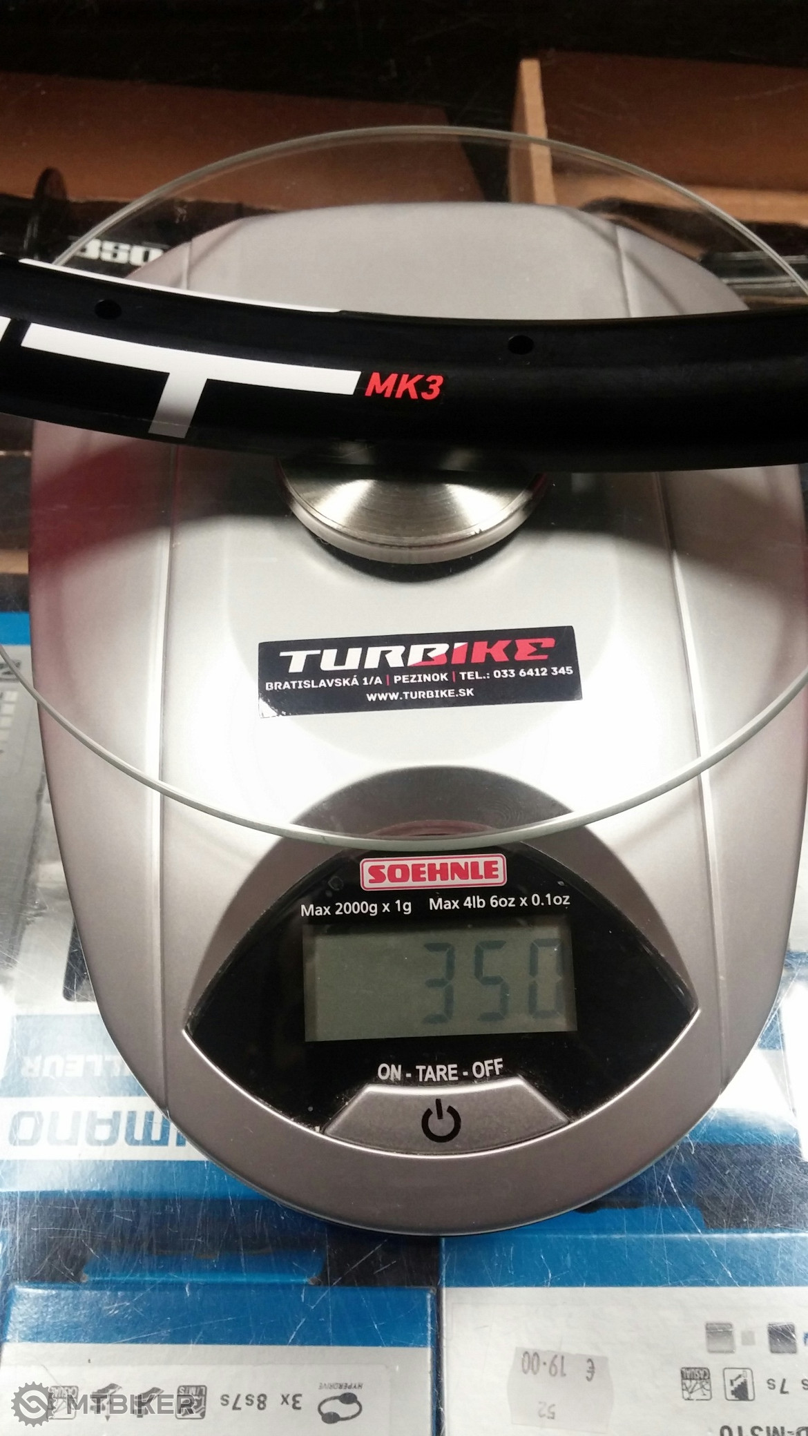

P.S. Hmotnosti tych Crest MK3 nech nie sme uplne OT, cize aj po prihodeni 10 g podloziek na koleso velmi slusne:
No ja mám zadný crest popráskaný okolo niplov kolom do kola, za tie podložky sa určite prihováram a keby existujú nejaké čo by sa vošli bez brúsenia, tak by som asi aj predok preplietol, ale brúsiť ma to nikto nedonúti
Veď po prvé: nemusíš brúsiť keď kúpiš vhodné podložky, po druhé: keď už tak brúska zbrúsi rýchlo, po tretie: aj tak moc neverím že to predĺži životnosť Crestu.
Navlečieš povedzme 20 na skrutku, dotiahneš maticou a za 10 sekúnd na brúske zbrúsené. A tak opakuješ, kým ich nemáš dosť. Snaď by nikoho nenapadlo robiť to po jednej

Ono tie Cresty sú ľahké a široké, na 75kg a neagresívne použitie postačujúce, ich kameňom úrazu je to, že sa nedajú napnúť nad 930N . Keď sa to prestrelí , tak práskajú.
Ak by toto eliminovali 10g podložky, tak prečo nie.
