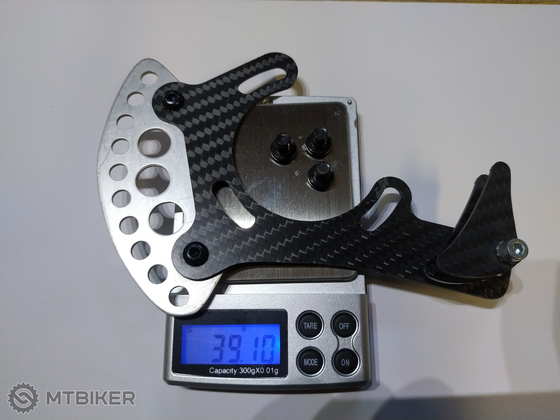

Jasné, len ten hliník z čoho je bashguard som vŕtal/pílil sám. Karbón pomocou cnc, vodítko je z 3ks, 2 karbónové platničky a medzi nimi karbónová trubka. Zlepené epoxidom. Spravil som si 5ks, aby som mal nejaké zvyšné, ak sa bude lámať ale drží dobre, 1ks som daroval kamošovi, takže 3 mi zvýšili. Keby niekto chcel, vieme sa dohodnúť, môžem to hodiť aj na bazár.
Tak je to poctivy kus hliniku. Rozhodne nevyzera byt o nieco ochudobneny oproti predstavcom co boli kupovane u nas, alebo co som mal na novych bicykloch.
Je to s firmy kde sa vyrába papier slúži ako nôž ktorý oškrabáva valce a keď sa to mení je to pre nich odpad...
Nemal som respirátor ale pri rezaní som na to rozprašoval vodu...

Pekná práca, ale to asi nebolo rezané pílkou ale asi na cnc fréze či sa mýlim ?
