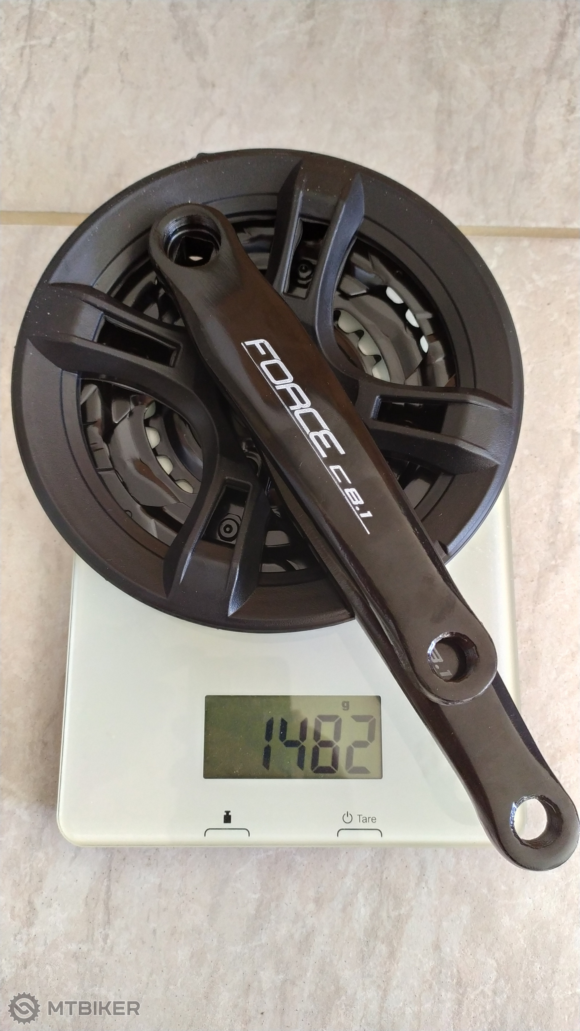

Po dohode s moderátorom zakladám túto tému.Možno to niekomu pomože pri skladní biku.Sem môžete dávať fotky a reálne váhy komponentov ktoré máte,poznáte a tak podobne.

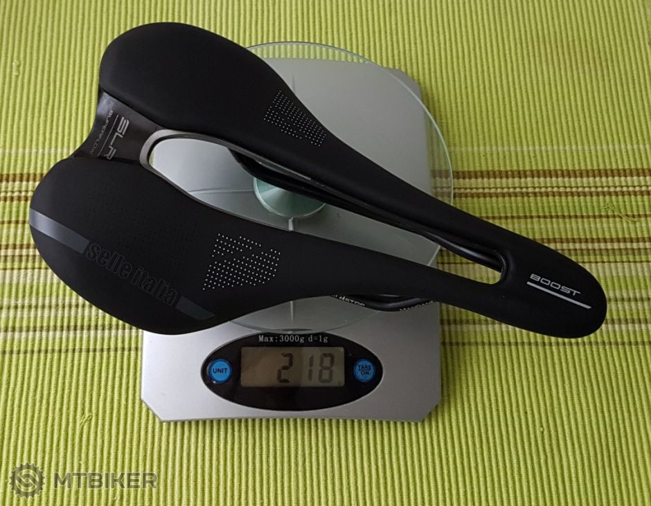

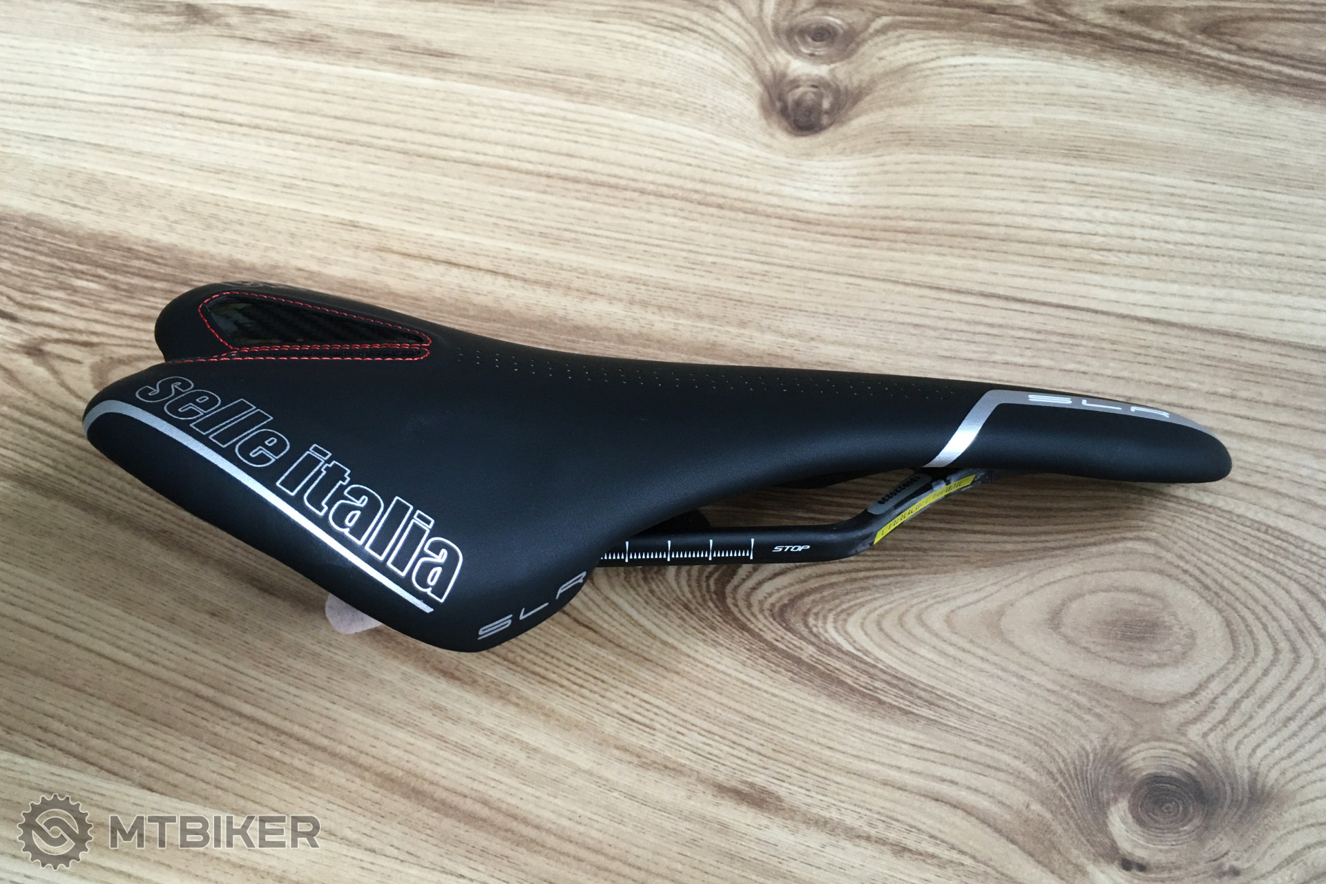

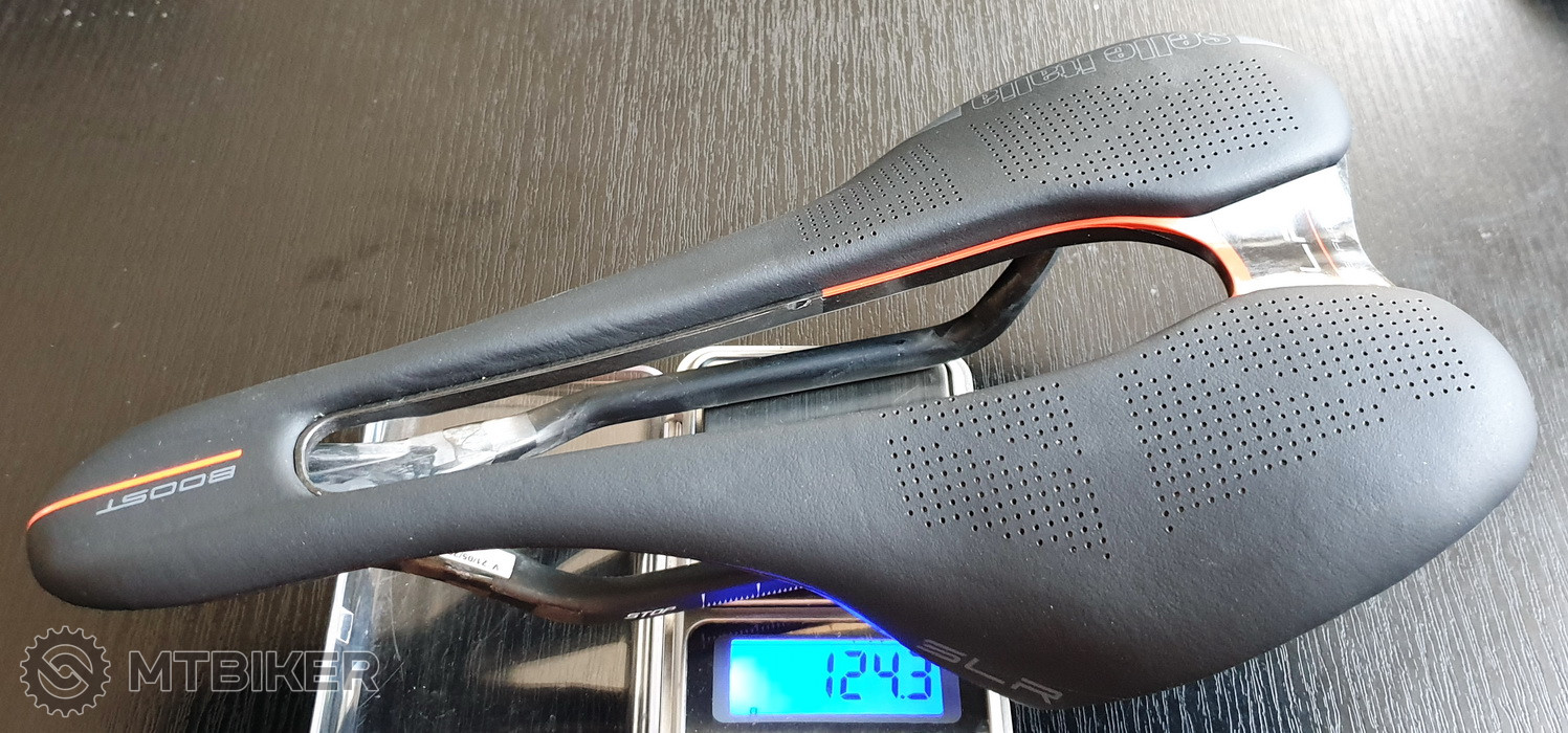

Slr boost je velmi podobneho tvaru, mozno aj rovnake, akurat kratsia spicka. Ja by som sa ako stastny majitel SLR donho nebal ist. Kristina by sa k tomu vedela vyjadrit. V sucasnosti tusim to nove vozi.

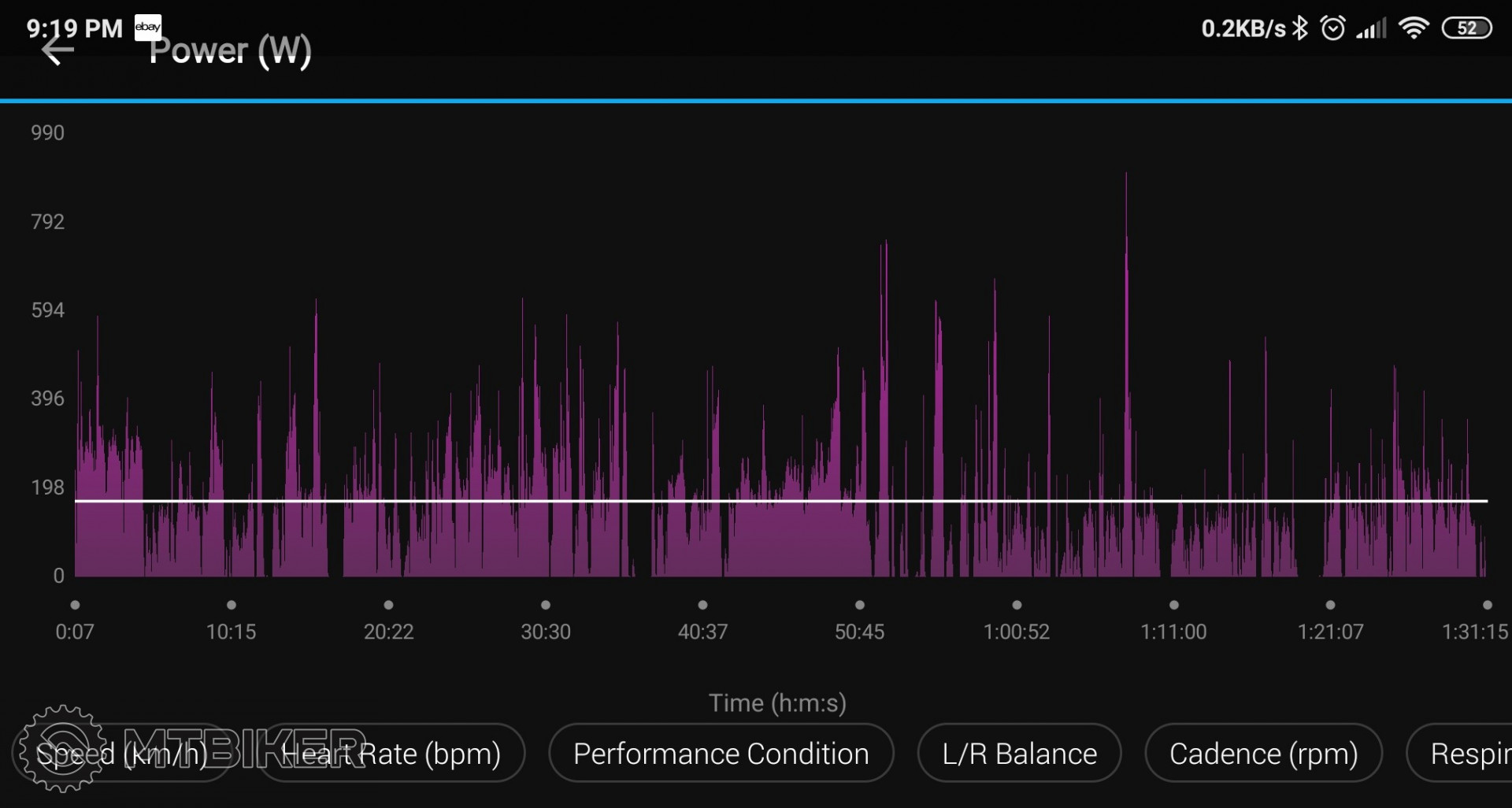

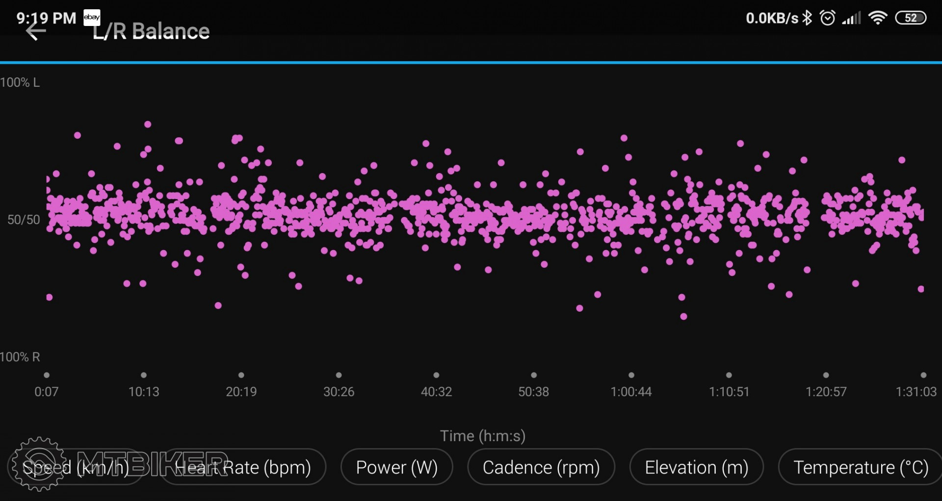

zatial iba jedna jazda (test v meste), kamos to jazdi uz nejaky ten cas. Moje postrehy:
*namontovanie na kluky islo tazsie, ale dotiahnutim skrutiek sadlo pekne.
* sparovanie s garmin na jednotku
* autoskalibroval sa sam
zatial jedine, co sa tomu da vytknut je sigeyi app na androide (zistenie firmware a upgrade je hroza), na iphone vraj funguje bez problemov.

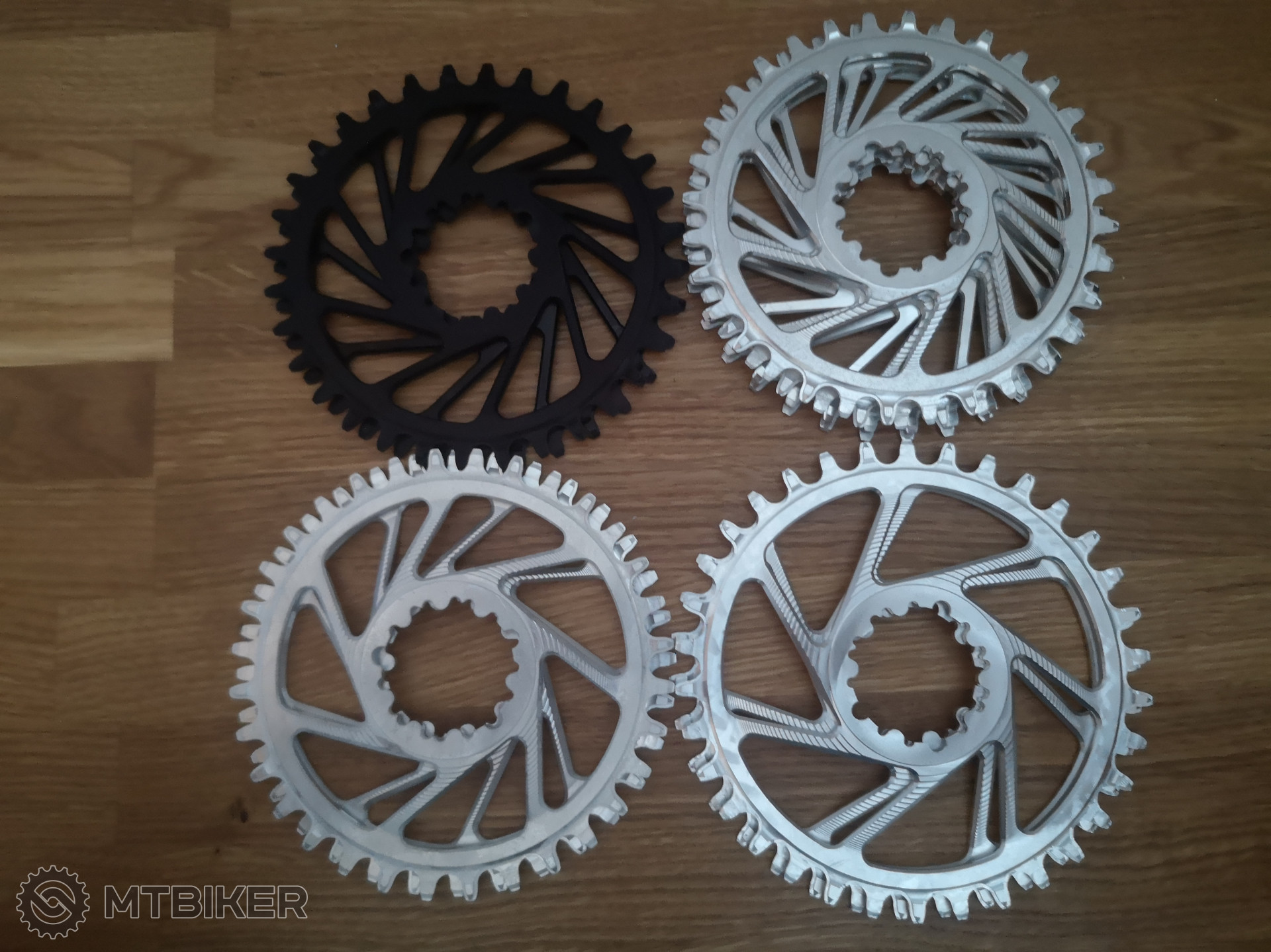

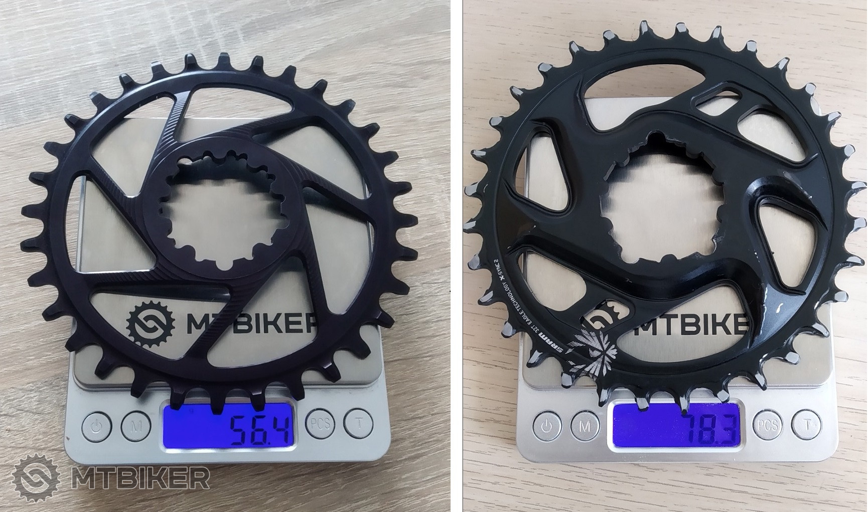

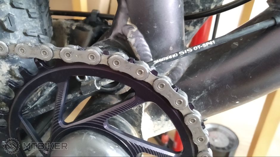

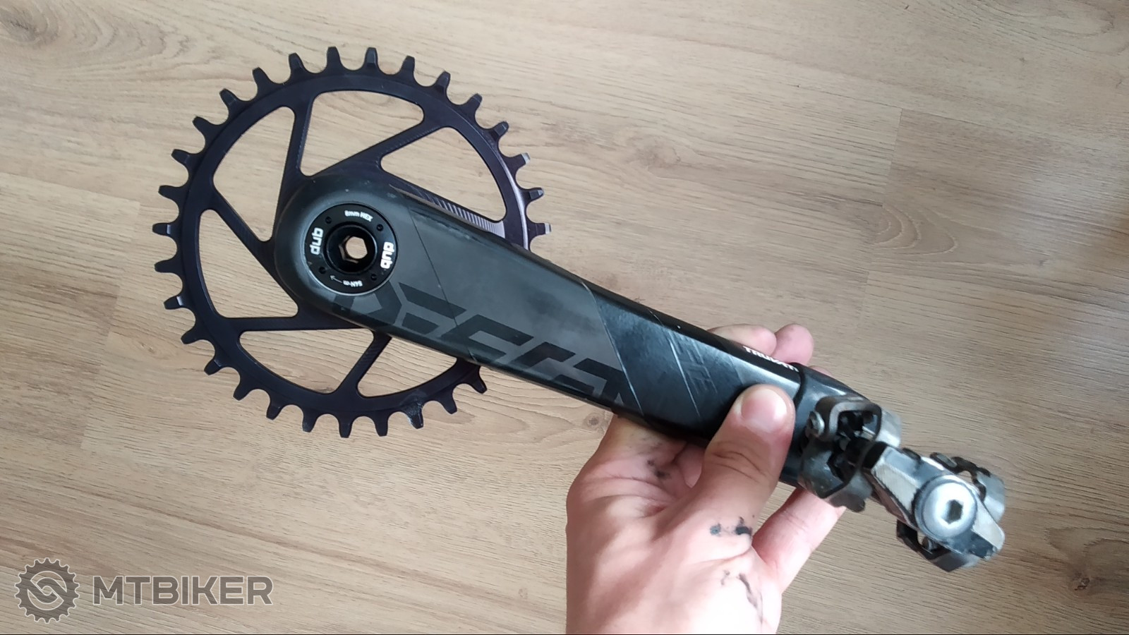

Ak si niečo zaslúži môj obdiv, tak sú to mega-šikovní ľudia ako sk_wizard , ktorí dokážu kompletne navrhnúť, nasimulovať a vyrobiť komponenty, ako napr. tento "made in Slovakia" narrow/wide prevodník, ktorý je navyše o 27% ľahší ako originál
32z, direct mount sram, 6mm offset (non-boost)
Už len poriadne otestovať a malosériová výroba môže začať
Moc pekne, kolko by ale stal taky kusok v tejto maloseriovke? celkom ma zaujima ci bol nejaky dovod, pre ktory to bolo treba vyrabat takto custom, ked garbaruky stoja do 50e? ci len v ramci nudy v praci?

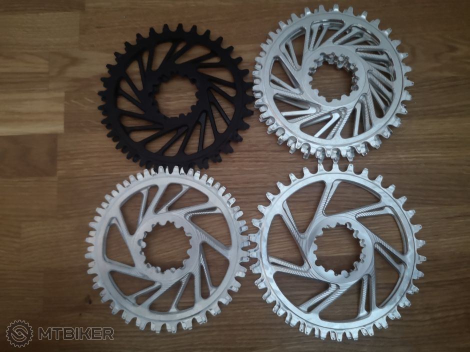

garbaruk tiež nejak musel začíinať tie prevodníky som vyrábal už tuším v 2016 na 104bcd. leží mi to v hlave už dosť dlho tak s tým treba už niečo spraviť.

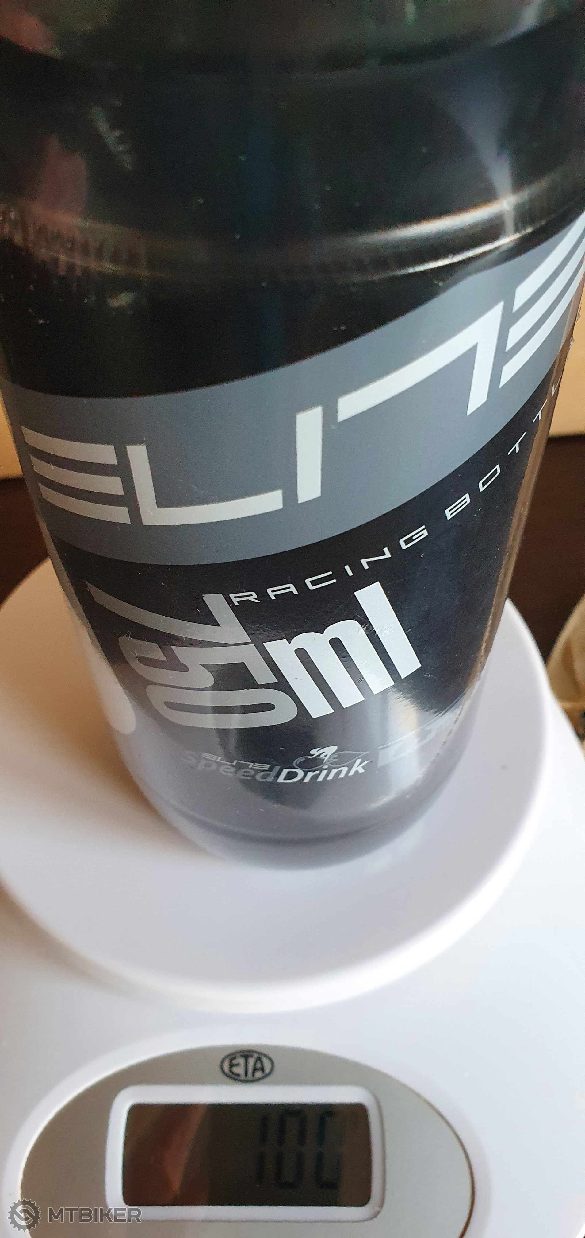

Flasa Elite SuperCorsa 750 ml rovnych 100g.

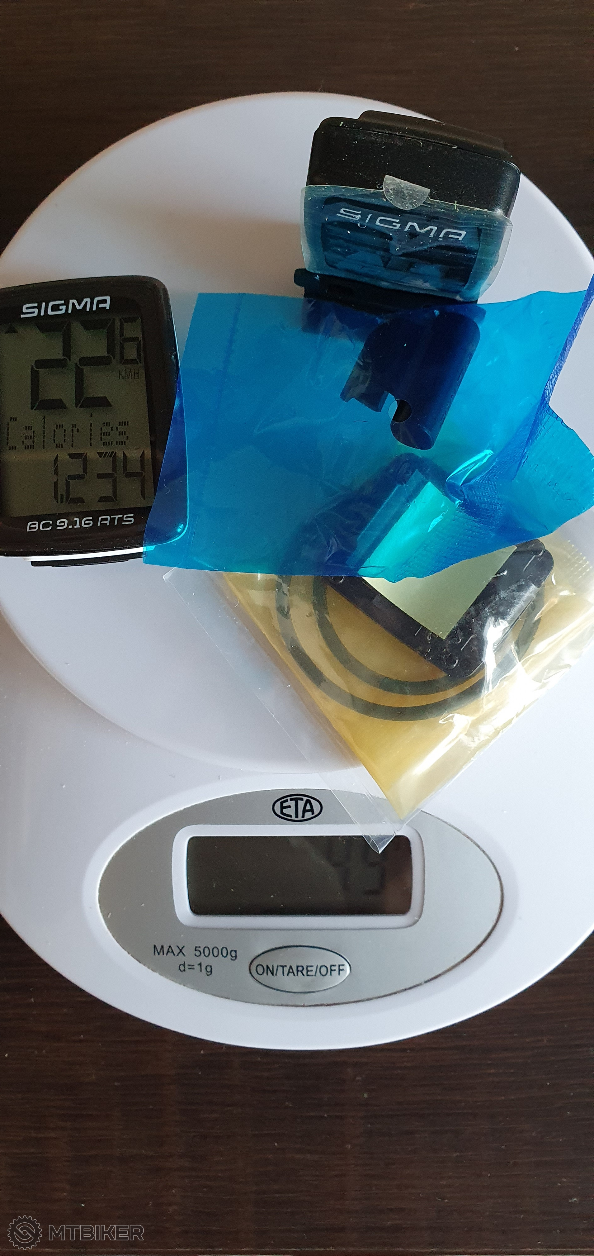

Tachometer Sigma ATS 9.16 vratane magnetu a montazneho materialu 49g.
Na MTB už iné sedla nechcem

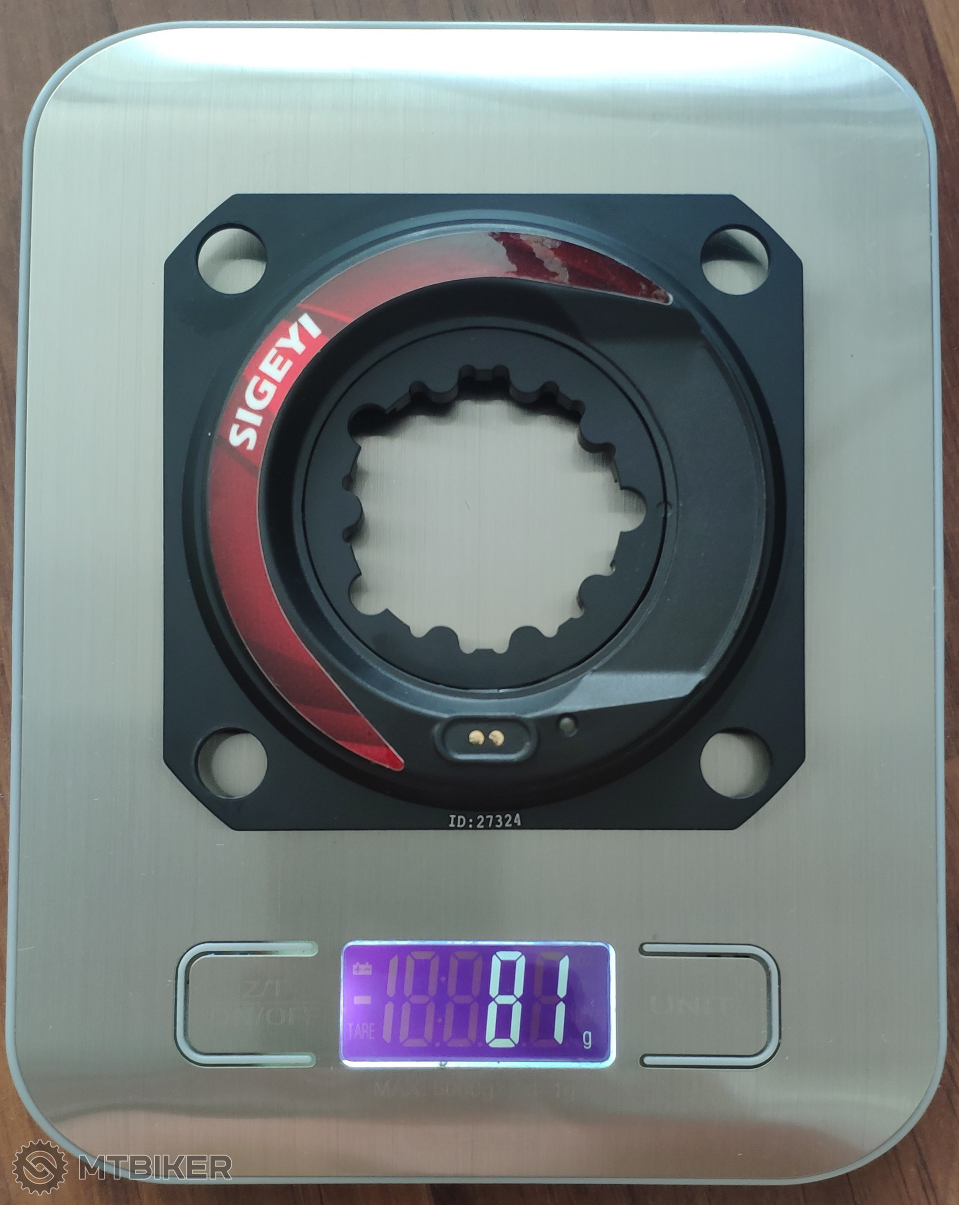

powermeter Sigeyi , Sram non boost verzia

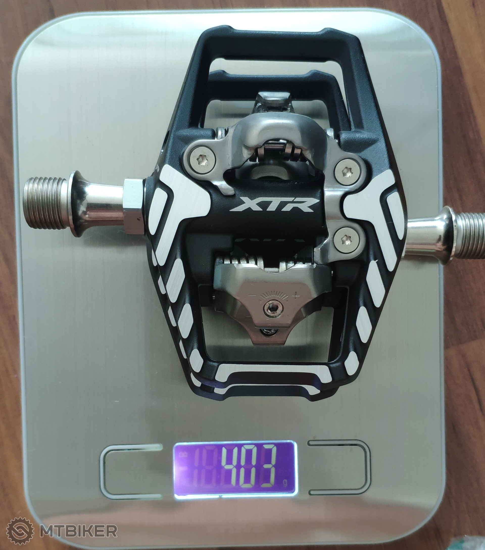

xtr 9120 pedale (nejake ich mam tazsie
