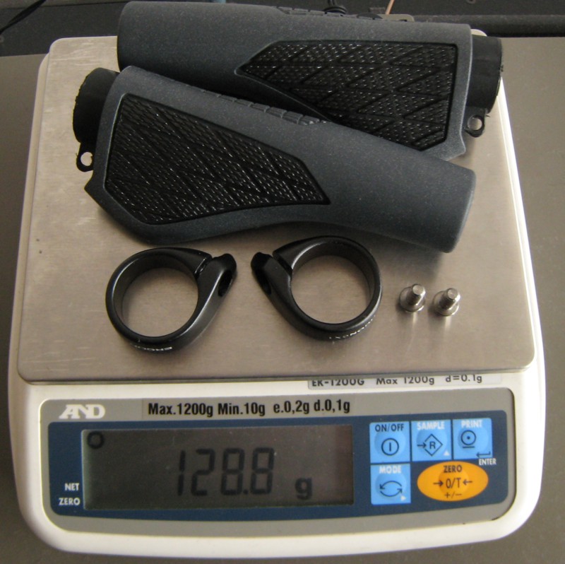

Pre Mareka: Ergon GX1 neskrateny, povodne skrutky.

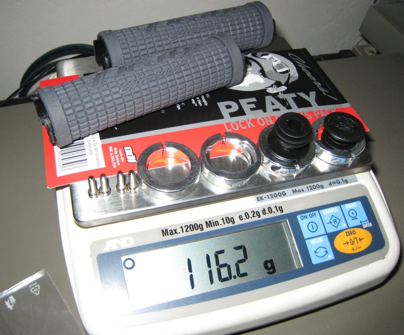

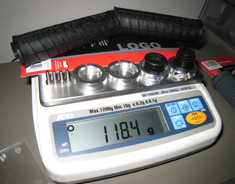

Suhlasim, je to vsak masou materialu naviac a konstrukciou. Pre hmotnosti ODI/Lizard Skins pozri stranku dozadu, ale az take optimisticke to nie je. Pod 100g su len 90mm ODI/Lizard pre grip shift (91g).

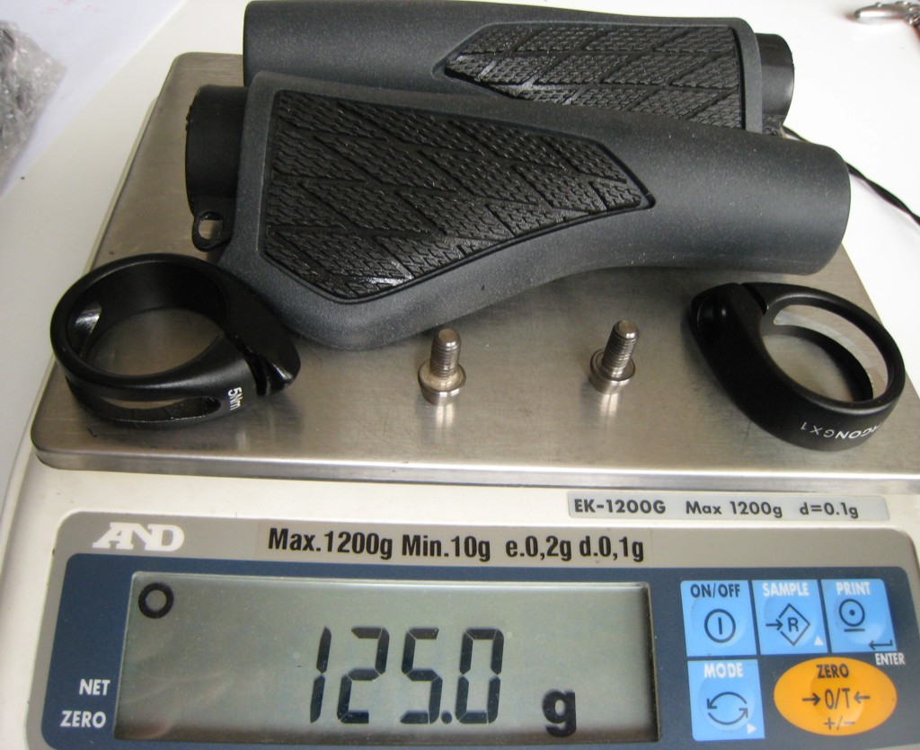

Skratena verzia gripov (95mm) s Ti skr. ma 109.8g, foto nedavam.

Dost tazke:) Moje maju do 100g
