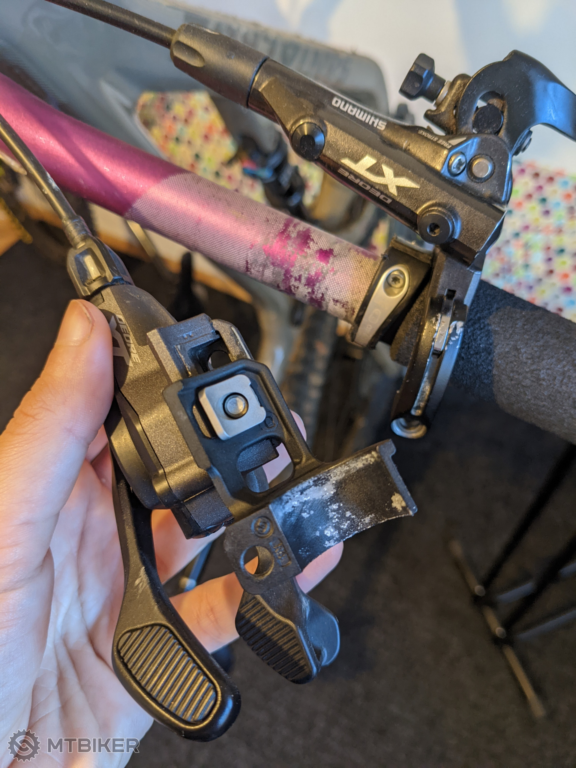

fixska dik... Tak to vyzera, ze tam sa meni iba ten mount ale radenie ma zospodu rovnaky uchyt ci uz 11 alebo 12s... staci mi zohnst but ten nahradny mount alebo zohnat nejake starsie radenie a z neho prehodit... ?

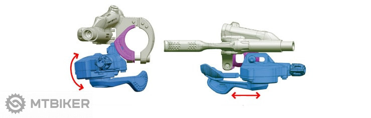

Ten adaptér je rovnaký ale to radenie má iný systém, takto to nevyzerá ale je to odlišné, to EV radenie (spodná foto s fialovými riadidlami) tam dobre neprilieha ale drží, rok na tom jazdím. Našla som to doma a držalo, chvíľu som to mala na Sram objimke tej na brzdy a aj do toho to provizórne sedelo ☝️ hej, bývajú súčasťou riadení, nie bŕzd ale ja som pri novom riadení 12s ispec ev nemala nič. Aj to je cesta, kúpiš za 15 eur radenie z bazára ako toto a adaptér si necháš ?https://www.mtbiker.sk/bazar/komponenty/radenie/mtb-10-11-12-prevodov/479605/shimano-xt-m8000-lave-i-spec-ii.html
https://r2-bike.com/WOLFTOOTH-ShiftMount-Shimano-I-SPEC-EV-Shimano-I-SPEC-II-Adapter_1
