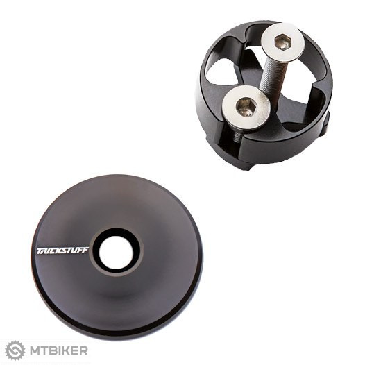

Caute. Mozem do karbon stlpika (RS-1) narazit klasickeho jezka? Skusal som uz asi 3 expandery no nieje to vobec ono... Alebo poradite nejaky osvedceny expander, ktory fakt funguje bez toho aby som zrusil nervy? Dik
problem je v tom ze potrebujem len tu vnutornu cast kedze to ide na mondraker podium kde je predstavec v celku...vcera som skusal tune xpanda (30e v prdeli) a vobec mi to nepritiahne stlpik ku predstavcu...mam este od skor kupeny tune gum gum tak skusim zajtra...inac fakt neviem
ja som daval tusim tento - radsej dlhsi https://www.mtbiker.sk/shop/komponenty/hlavove-zlozenia/jezkovia-a-krytky/force-jezko-do-karbonoveho-stlpika-1-1-8-52-mm.html
das jeza do krku, najprv 6 imbusom (myslim ) zaistis jeza v krku - roztiahne sa. potom uz normalne dotiahnes hlavko srobom a krytkou
aj to ma napadlo...uvidim zajtra nato pozriem poriadne...
mne sa osvedcilo toto https://www.extralite.com/Products/UltraStar%203.htm
