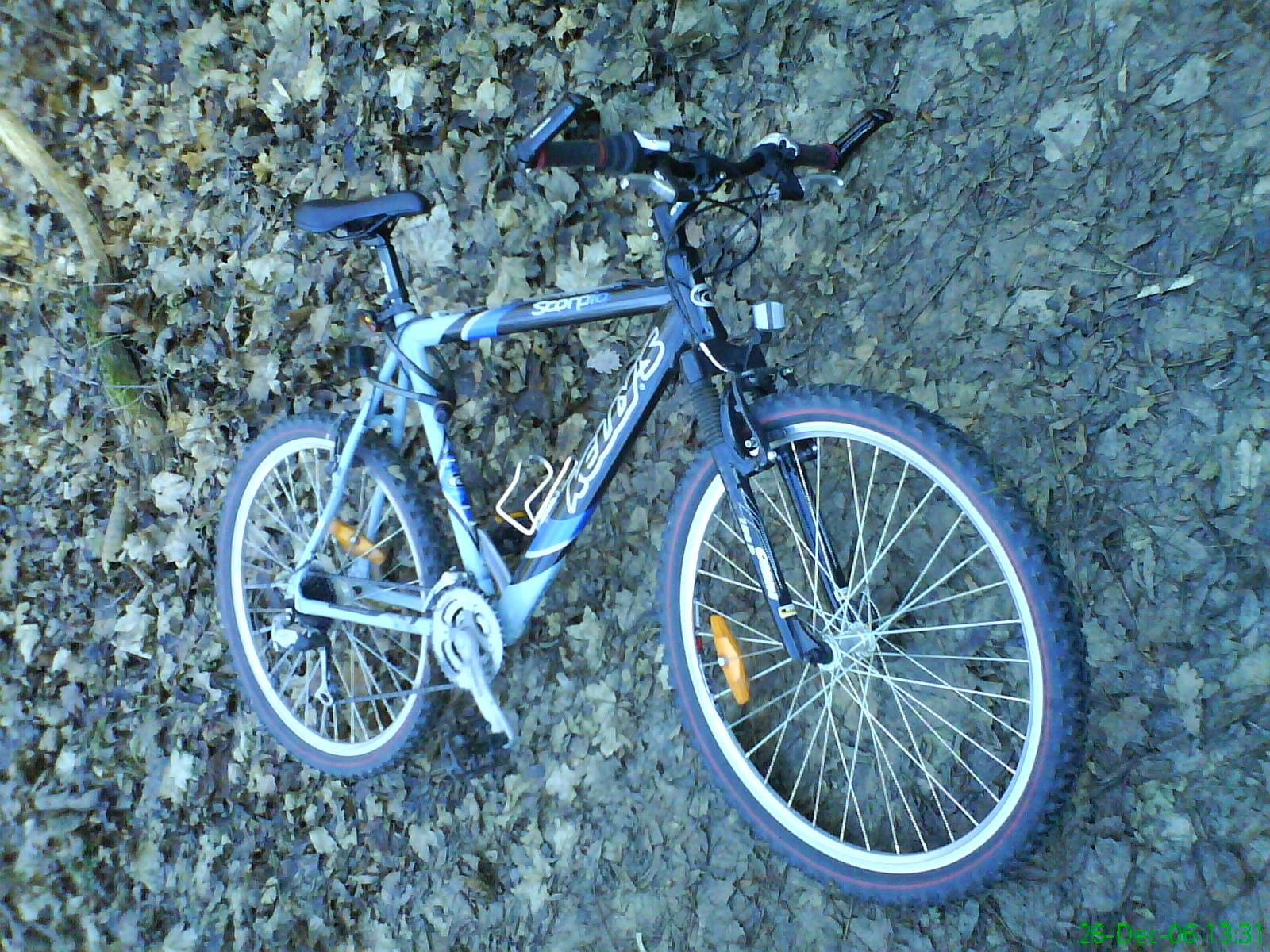

Zdravim chcem si na jar kupit novu vidlicu.Mam bike Kellys Scorpio 2004 a je na nom nejake RST s prachovkami.Chcel by som tam dat vidlu RockShox Judy J4 ale pocul som ze by ten jej zdvih mohol nejak narusit geometriu ramu.Neviete mi povedat co je na tom pravdy a ci by ta vidla na moj bike sedela?? Dakujem
ak chceš si kupiť tu vidlu tak čo sa týka geometrie nijak si ju nenarušíš to by si musel tam dať dáku zo zdvihom 130mm a viac v tom prípade by si si už trošku pošahal geometriu. v tomto prípade je to OK
ja mam tu J4 na kellys salamander a pri zdvihu 125 je uz trocha rozdiel citit, ale uz som si na to zvykol a zda sa mi to, ako keby tam taky zdvih bol od zaciatku.

odpisali mi z shopu ze uz ani oni nemaju Judy ale uz mi o nu ani nejde pretoze po porade s odbornikom som dospel k nazoru ze zdvih 120 tam urcite davat nebudem lebo moje RST ma iba 50mm!!!
preto si tam trufam dat vidlu 80, maximalne 100mm. pozeral som po RS dart 3 (80-100mm), je fajn ale tie nozicky 28mm mi pripadaju ako sparatka. lepsie sa mi zda Magura Odur kvoli jej pevnej konstrukcii. lenze ta ma 2 varianty:
85mm
100mm
tak a teraz ktora? zdvihy sa u nich nedaju menit.bojim sa ze ta stovka narobi s geometriou neplechu a bike sa bude dat tazko ovladat v technickych pasazach.
tak teraz poprosim o rozumne rady.dam tam dart 3 kde si zdvih budem moct nastavovat, alebo vezmem spolahlivu a neznicitelnu maguru odur??
dakujem
ako uz ktosi napisal, a to je fakt objektivne, na terajsej vidle zmeraj vzdialenost osky kolesa od vrchu korunky /spodne hlavove zlozenie/, zmeraj si to iste na Magure, vybral by som ten zdvih, kde merana vzdialenost je vacsia o cca 20mm
na tvojom mieste by sm siel do tej 100mm. malo by to byt v pohode... ale ako to tu uz bolo pisane, zalezi na subjektivnych pocitoch.. tazke tato rada = ziadna rada
all: uz sa nemusite trapt s tym aku velkost, uz to vyriesil, dnes mu tam nahodili maguru 85, skusal som to trocha na nej, je po p.... SUPER budes ju uz len drtit v lese
tak a uz mam tu 85-ku maguru. vidlicka je to celkom pekna,robustna a co sa mi paci tak skutocne stlaci niekedy aj 80mm, nenechava si velku rezervu... este jej chyba prva poriadna zatazkavacia skuska, co sa po tejto sobote zmeni. s kasom sa ide na javorovy vrch tak ju trocha preskusam na co je stavana...
