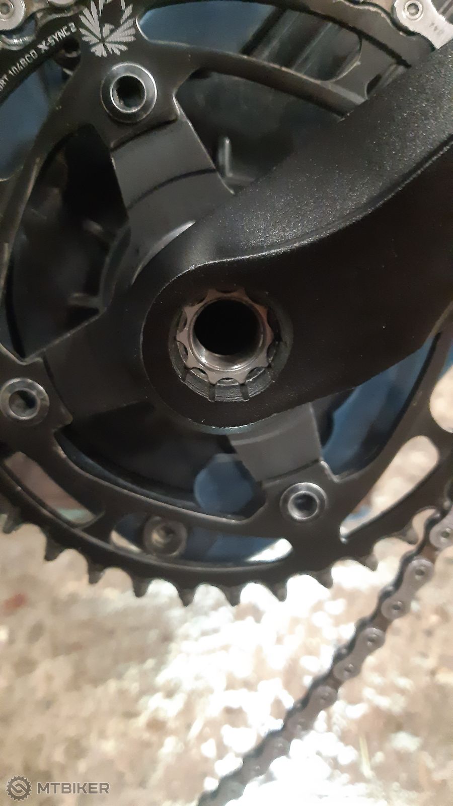

Čaute, oplatia sa tieto kľuky? Tie čo mám sú ešte pôvodné aj so stredom. Nechcem nič brutal drahé. Momentálne tam mám kluky SR Suntour s octalink stredom. Jedná sa mi hlavne o to, či nebude problém s 8 kolečkom.

Okrem poctu zubov, je hlavny rozdiel v sposobe uchytenia kluky k oske (druhej kluke), osobne som pri prechode na dvojplacku presiel z RF na shimano a shimano sposob sa mi zda byt spolahlivejsi
