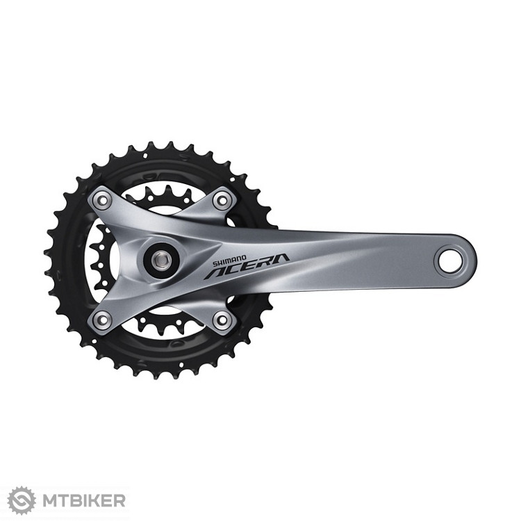

Ahoj mám tam aceru fc-m3000-2 dvojpila 36-22, chcel by som dať alivio fc-m4050-2 dvojpila 36-22...bike trek x - caliber 7 2019, mozecsacto vymeniť? Bude to pasovať?
Asi sa nerozumieme, mením aceru zz alivio...aceru mám fc-m3000-2 dvojpila 36-22... ja som už objednal kľuky alivio fc-m4050-2 dvojpila 36-22...je tu potrebné meniť stredové zloženie?
Ak chces vymenit len kluky, tak ich mozes vymenit za tie Acery z prveho obrazku v teme alebo za tie M315.
Ak si uz objednal Alivio kluky, tak musis demontovat z ramu aj stredove zlozenie a namontovat kompatibilne s klukami. Za predpokladu, ze mas stredovy domcek BSA 68/73 mm, potrebujes k Alivio klukam stred Shimano SM-BB52.
Nie, acera fc-m3000-2 je klasika stvorhran. Nebyt toho, ze asi nemas doma potrebne nastroje, tak sa s bb52 daleko lepsie robi, je lacnejsi a blbuvzdornejsi. Vsetko co mozem davam na takyto typ stredov.

MOC 35,99 €Ak chces vymenit len kluky, tak ich mozes vymenit za tie Acery z prveho obrazku v teme alebo za tie M315.
