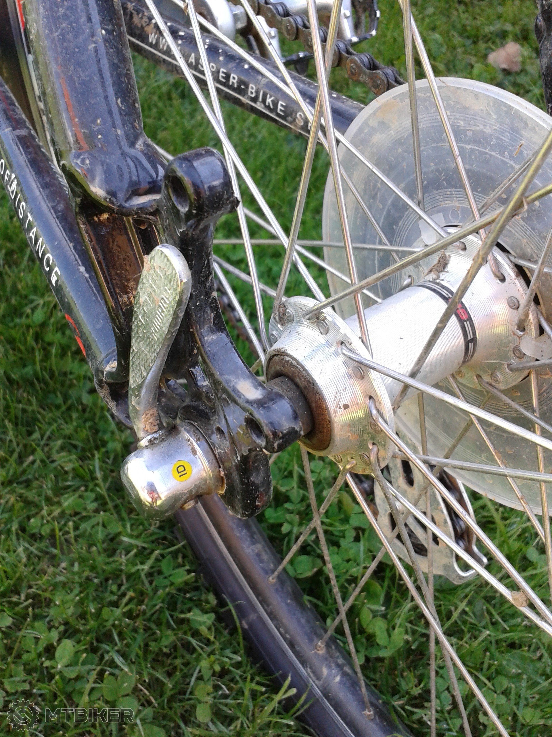

Asi pol roka jazdím ľahšie downhilly z Inovca rôznymy trasami s čeľusťovými brzdami. Tak ako zvyšujem rýchlosť, tak čím ďalej tým viac mi idú do hlavy hydraulické kotúčové brzdy. Čo to som sa popýtal, ale nedá mi to a spýtam sa tu. Neviem, či sa dajú dať 160mm kotúčové do zadu, presnejšie či sa to bude dať s týmto nábojom-na fotke. Keby nie tak Vás poprosím o radu pre ďalší postup. Díky

Skôr vpredu by sa hodili lepšie brzdy, nie? Vzadu dobre nastavené dobré v-brzdy by boli dostatočné snáď aj na "ozajstný" downhill
- shimano center lock
- uchytenie pomocou 6-tich torxov
Každopádne by som viac rozmýšlal dať kotúč skôr dopredu ako dozadu.
a Patrik ma už predbehol....
Predok má vyriešený, 180mm ale s tým zadkom som nevedel čo robiť. Čo by si navrhol ďalej, či s nábojom špice alebo celé koleso alebo či ťa niečo ešte nenapadne.
lebo uz som raz jeden kupoval a tento je iny ako som kupil vtedy, teraz beriem z inej stranky a tam taky nemaju....
čiže IS-PM 180mm adapter, ako tento http://www.bicycles.sk/shop/adaptery-na-brzdy/adapter-zadny-is-pm-shimano/4445/
