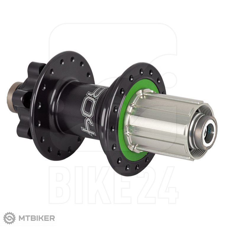

Novatec ani DT som nenašiel aby splnali všetky podmienky, našiel som iba Hope Pro, ten splňa všetko. Otázka ešte je, či sa mi zmestí 10mm oska do ľavej strany, kde je backend rámu neporušený, keďže momentálne je tam osa z náboja 9mm. Zajtra kúpim na vyskúšanie 1cm závitovú tyč a tá mi povie, či do toho pôjdem.
Pozrieš sa mi pls na ten Hope Pro náboj, či mi tam bude pasovať. Myslím si, že parametre som tam uviedol všetky. Ďakujem
Jaaaj, som si nevsimol, ze maju len 36 dierovy. Orech nie je problem. Kazdy 9 speed MTB orech je kompatibilny aj s 11 speed kazetou. Neviem o ziadnej vynimke. Akurat ze ten popis robili v case, ked este 11 speed kazety neboli.
Skúšal som mu dnes volať, ale nedovolal som sa. Neviem či mám aktuálne číslo. XXXX XXX 655 ešte keď pracoval v Senici. Bol som aj v Deme, ale kolega čo rieši Novatec bol dnes mimo.
Ale ok, ak je to tak, že 11sp nie je problém, tak potom už iba nájsť verziu s 32 holes a malo by to byť vyriešené.

32 dierový by sa zrejme dal objednať ale na tomto mi nesedel orech, chýba tam kompaktibilita so shimano 11sp, či?

Orech steel alebo alu?
