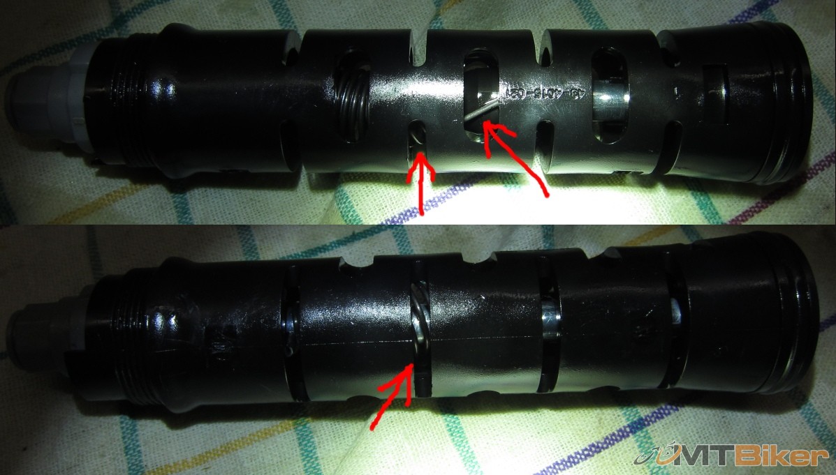

Kamošovi tiež blbne zamykanie, respektive odomykanie-zasekáva na Rebe RL, tak sme to rozhádzali(Motion control), vyčistili ale moc to nepomohlo.Nezdá sa mi tam tá pružina, ako keby bola krátka,pri zamykaní sa pokrúti a potom drie... Je to tak v poriadku, alebo to niekto zle poskladal(vidla z druhej ruky)?
To je jasné.Ale tuto v tejto Rebe sa pružina skrúti a skríži.Spodný koniec pružiny nedosadne až na ten plast z dierou, je to zastrčené v diere iba kusok(na hornej foto je to dobre vidieť ako je šikmo-pravá šipka).Na tej stredovej tyčke je už celkom slušne vydraté.Mal som rozobratý aj môj motion control z reconu (tam je ten hlavný plast červený) a tam je pružina normalne, do diery v plaste dosadla nadoraz, na tej stredovej tyčke je osadenie/kolik na zachytenie pružiny omnoho nižšie než v tejto rebe.Takže neviem kde udelali soudruzi chybu...
Už sa stalo.Ako som napísal, vyzerá to že tá pružina je krátka.Len neviem, či je to tak originál od výroby, alebo to takto dototo predchádzajúci majiteľ...

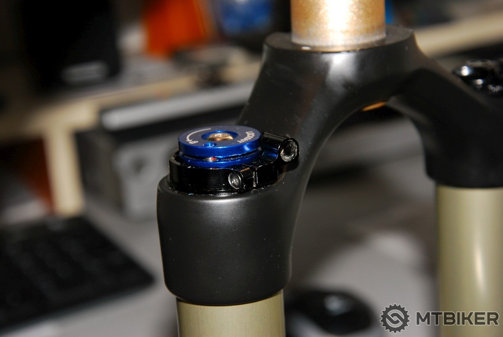

Je možná nejaká konverzia remote locku na nových (2013) Rebach? Mám solo air 2013, a oproti starším modelom funguje remote lock opačne. t.j. v "defaultnom" stave je vidlica zamknutá a až po stlačení tlačítka na riaditkách je vidlica odomknutá. Na staršej SIde aj Rebe to fuguje presne naopak, no a problém je že ten lockout sa mi z korunky vidlice pravidelne zošúchava vyššie a tým pádom ovládanie prestane fungovať. Neviete či je možné dať preč ovládanie z riaditok a namontovať tam ovládanie na korunke?
Bude to zlozite lebo v tom plastovom kompresore co je v tlmiacej nohe je pruzina na vracanie tej kladky. Ta objimka nedrzala ani mne. Stacilo ju ale zo spodu trochu zbrusit. Pomohlo to.
kiri da sa.. len treba demontovat celý lock a v plastovej klietke je v nutri MC ukryta vinutá pružinka, ktorá to ma na svedomi.
mam doma ja tu pružinku s pushlockom zo starej reby .. možno by šla vymeniť
By ma len zaujímalo čo viedlo inžinierov v RS dôjsť k záveru že defaultne bude odpružená vidlica v zamknutom stave Teraz ma len mrzí že keď som zháňal vidlicu nemal som požiadavku aby bol lock na korunke, ani vo sne ma však nenapadlo že bez namontovaného remote locku bude zamknutá. zihadlo 5, možno ťa teda po budúcej sezóne navštívim.
