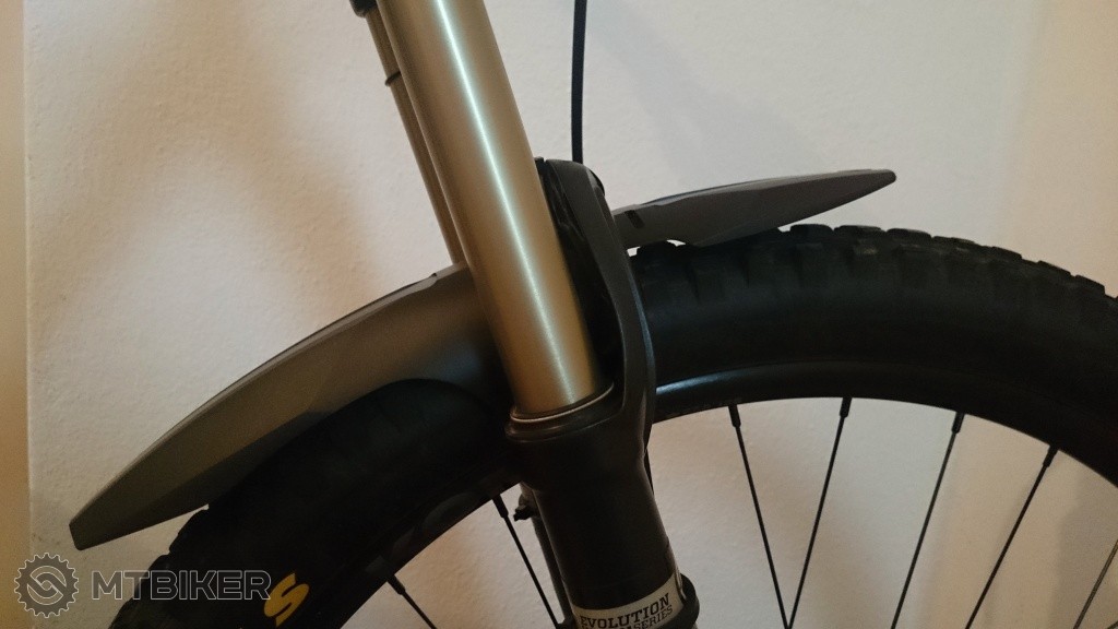

Bike bude zašpinený asi tak ako aj predtým,ide mi len o to aby mi sajrajt nefŕkal do tváre.Lepší by bol ten na spodnú rámovú trubku,ale z estetického hľadiska sa mi také riešenie nepáči.

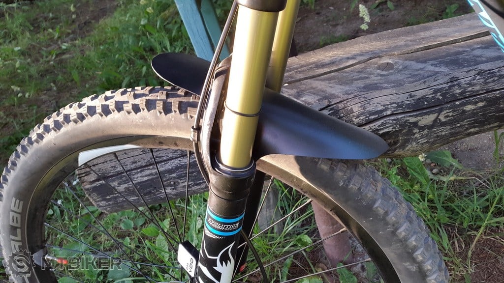

shanike a ostatny, nic jednoduchsie :

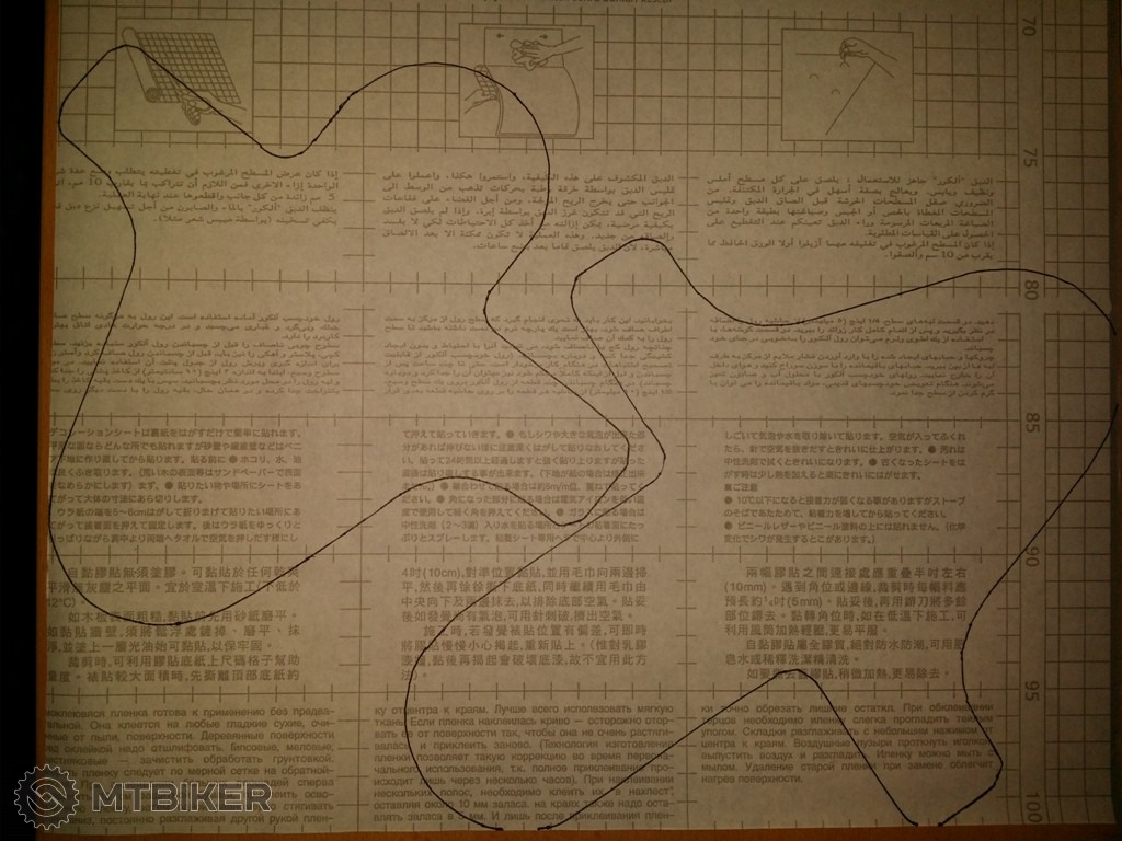

- zájst do Dafferu, kúpiť 1x čierny plastový obal/zakladač za 3.5€ a z toho spravíš predný aj zadný blatník - vytlačíšs PDF na 2x A4 zlepiš dokopy - vystrihneš a obkresliš fixou na obal
- obyčajnými nožnicami vystrihneš a spravíš dierky na uchytenie okolo vidly zdrhovakmi
Ja som mal ten na rame na starom biku a bolo to na dve veci. Vacsina bordelu isla pri vyssich rychlostiach na mna od vidly. Na novom biku je masivna siroka stredova, takze to neriesim, ale vsimol som si ze sa mi ovela menej s blatnickom spinia okuliare. A ked ides fakt rychlo 40-50km/h, tak je akykolvek blatnik na prd, lebo male kvapky lietaju od predneho kolesa ale zpredu. To by muselo byt koleso zakryte na 50%

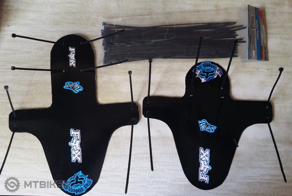

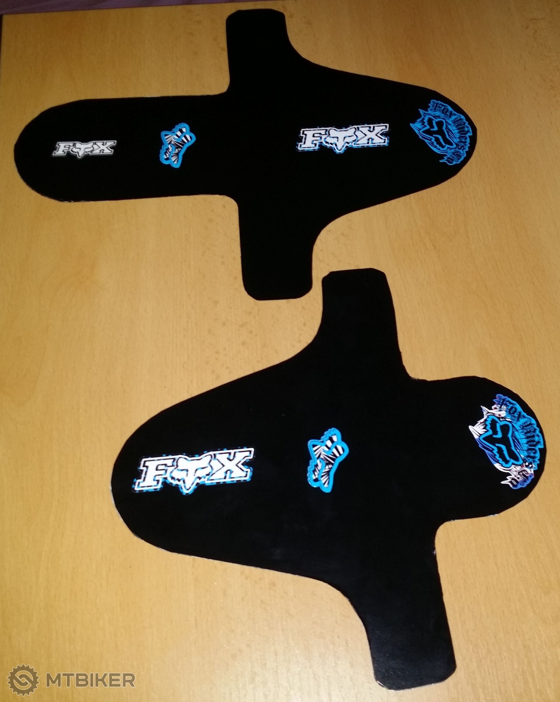

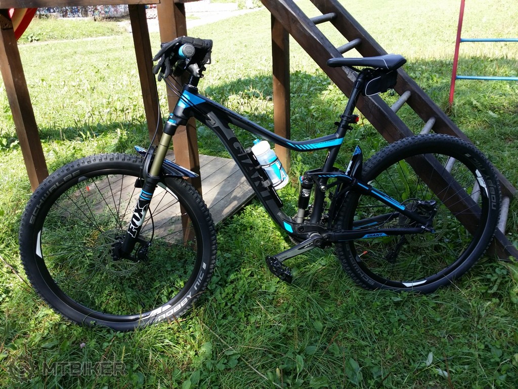

Helou,tak uz len nahodit,blatniky su hotové,predný som trocha skratil a zadný som predlzil,spravene je to z modelovacej podlozky A3 ktora ma vysla na 2,20€,potom nalepky FOX 3€,fixa 1€ a cielna folia 1.50€,na predajni predavali predný za 8€ a zadný tusim tiez tak,PS: este binderky musim kupit
