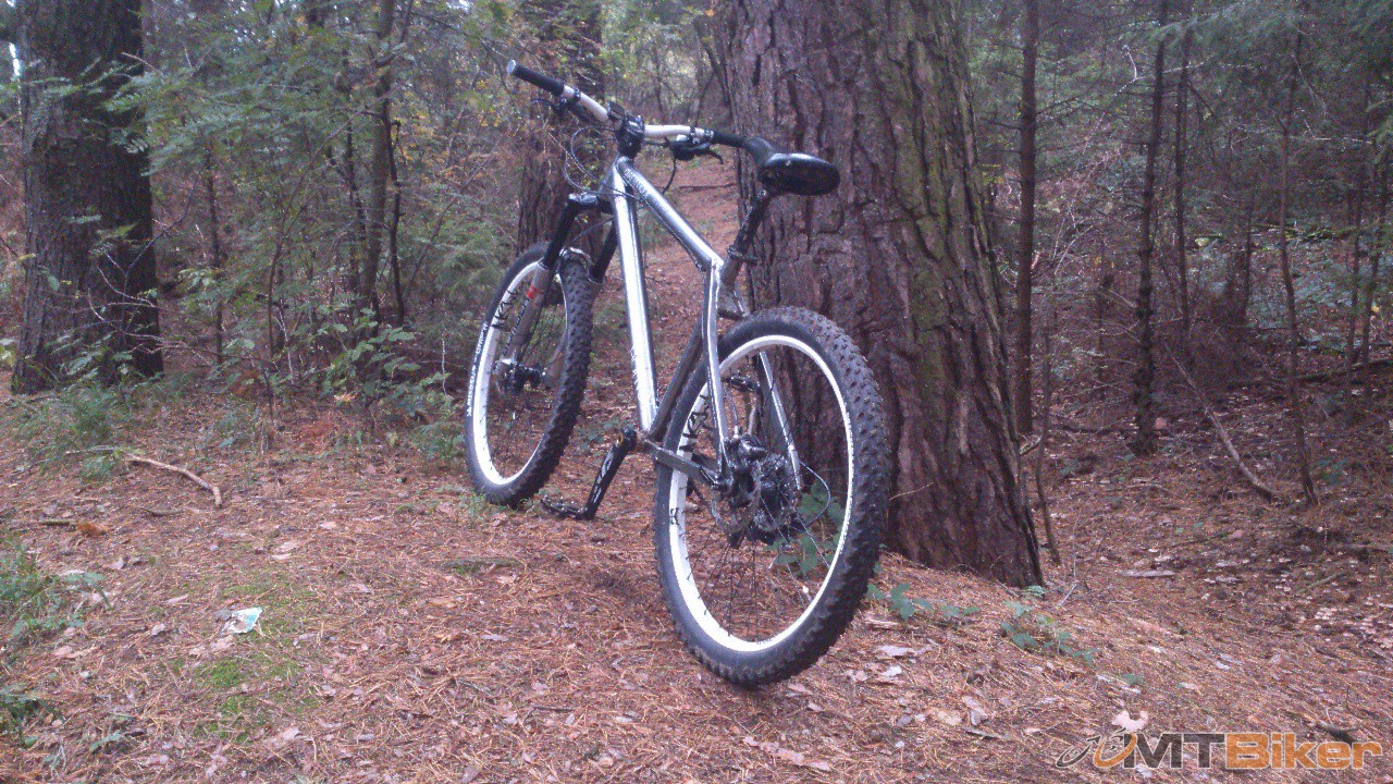

Potrebujem zjemnit chod a zvysit zdvih. Zdvih by nemal byt problem ale s chodom to uz asi bude narocnejsie. Ked som vazil 96kg tak som bol spokojny ale teraz mam 83kg a chce to pravdepodobne maksiu pruzinu. Akurat, to je problem. Zohnat taku. Ma niekto daky tip, alebo uz je to na vymenu vidlice?
pokud je to i bez foukání (jen tak mimochodem tam žádná vzduchová patrona není) tvrdé tak jedině výměna pružin, totéž pokud chceš měnit zdvih, pokud to vůbec jde tak bys musel dát delší pružiny
Keby som aspon rozmery poznal. Musim to dako riesit lebo vyuzivam vacsinou tak polovicu zdvihu. Ani vacsi skok na rovinu sa nepriblizuje k dorazu a to chodim na najmaksiom nastaveni.
Edit : Tak v manualy je akurat spomenute toto - Spring kit K=5 Z1/DJ 06. To K=5 je tipujem ze tvrdost.
No tak pruzina by mala byt na mna akurat. Vymenim olej pretoze tento je tam o roku 2006. Jazdi sa ale len od minuleho. 5 rokov ta vidla stala na predajni.
Edit : Vybral som jednu pruzinu. Dlha je 250mm a je zlta. Mohol by som pouzit aj pruzinu rovnakych rozmerov od ineho vyrobcu?
Uspesne vymeneny olej aj zvyseny zdvih. Bolo trosku narocnejsie ako som cakal ale zvladli sme to. Keby niekto chcel podrbnejsie info ohladom tohto, tak nech sem napise.
Uz je to blbe mat tolko vlastnych prispevkov po sebe . Ale moze to raz niekomu pomoct. Ak niekto bude robit podobny zasah, tak mu pomozem, staci napisat spravu.
Ked si porovnas zlozenie 150 a 130 verzie tak rozdiel je len v dvoch podlozkach, ktore na 150 uz niesu. Tie som ale musel dat zhora na pruziny. Tie pruziny sa davali rovnake dokonca aj do DJ a su rovnake pre obe verzie.
Pisal som s jednym mladasom a vraj sa bezne z jednej nohy zvykla vybrat pruzina aby bol jemnejsi chod. Pocul niekto o takejto uprave? Pruziny sa zohnat nedaju tak musim spekulovat ako ju zjemnit inym sposobom.
Na Dure sa to tak bezne robi, kedze v obidvoch nohach su pruziny, takze nevidim dovod, preco by to ne MZ neslo ...ja som vyskusal, ale bolo to az prilis makke.
Takze celkom fajn je to. Do pravej nohy kde som vybral strunu som natlacil 12psi z maximalnych 15. Este dolejem olej kedze hladina klesla koli pruzine. V sede mam SAG 15-20% v stoji 45%. Ked nanu pri jazde v stoji maximalne zatlacim tak sa mi podari dat asi 85-90% zdvihu. Ale skok s piatich schodov da len asi 55-60%.
