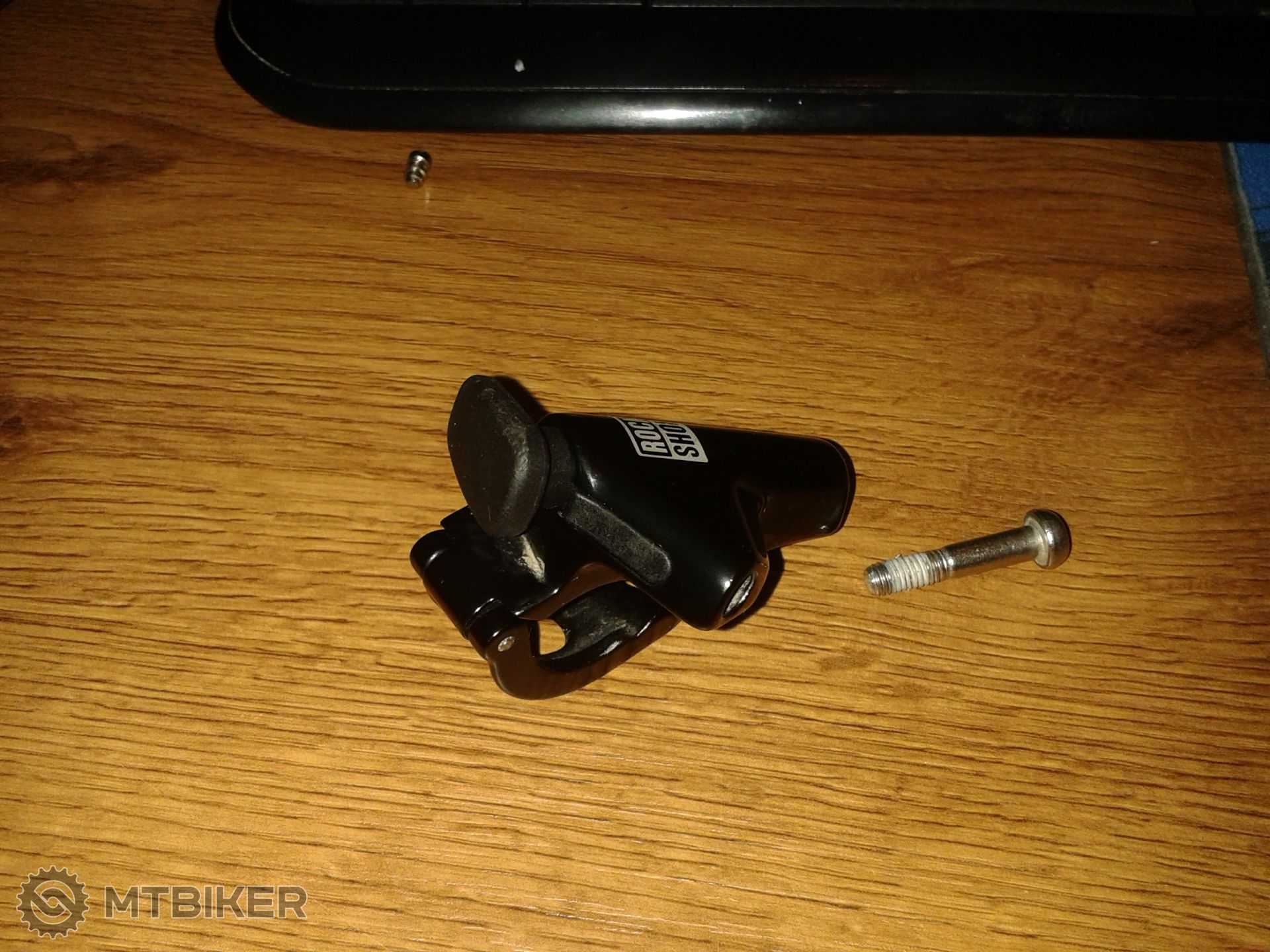

Ako dialkove mi dal poploc: https://www.sram.com/rockshox/products/poploc-sprint
RockShox tvrdi, ze s Rebou 2014 je kompatibilny jedine pushloc: https://www.sram.com/rockshox/products/pushloc-sprint
Co mu aj verim, pretoze dialkove funguje naopak. Ked podla symbolov na dialkovom ma byt vidla zamknuta, tak je odomknuta a naopak. Vyrobca tiez tvrdi, ze dialkove maju rozdielne zdvihy. Poploc ma potiahnut 17mm kabla, pushloc 10 a pouzite dialkove moze byt len to kompatibilne. Mne to ale funguje, az na tu opacnu logiku.
Kedze to funguje, az tak mi nevadi ze RockShox tvrdi ze niesu kompatibilne. Akurat v technickych zjazdovych castiach obcas po dialkovom buchnem rukou a odistim ho, cim sa vidla zamkne, coho nasledkom som uz par krat aj padol.
Najde sa tu nejaky ochotny obyvatel Bratislavy s dialkovym pushloc? Rad by som ho vyskusal s mojou vidlou (ci bude fungovat OK), potom by som si ho niekde kupil.
Ako presne sa ovlada pushloc? Vyriesi moj problem s nechcenym zamykanim vidly?

treba ten MC rozobrať a pozreť sa mu na zuby. ci sa to nedá nejak oblbnuť a prerobiť po starom.. ešte som taku vidlu nemal na servise.. ked to niekto dovleče, dám sem foto toho ***** s funkciou
ja som sa na to vykaslal a pouzivam to tak. Vidla stavana na pushlock, ale mam tam poplock. Funguje to bez problemov cca rok. Po tom co pises, ze pushlock je debilne navrhnuty, ani ho uz nebudem skusat. Aj ked na fotkach sa mi to zdalo naopak, ze poplock je chaby kus plastu, pushlock na mna posobil pevnejsim dojmom..
Rovnako by som nakopal do zadku panov inzinierov z rockshox, uz vidim ako to ovladanie roztrepem 100km od civilizacie a budem musiet jazdit so zamknutou vidlou...

nechcem zakladat novu temu, tak to hodim sem. potrebujem poradit pls. zodral sa mi na vidle (XC32) plastovy 8-hran pod kolieskom s lankom a to mi preskakuje, tym padom dialkove nefunguje. vyzera, ze by sa dal odtial vymontovat, ale netrufol som si. je mozne vymenit len ten 8-hran, alebo musim menit cely naboj? kde by sa to dalo zohnat? prebehol som zopar cyklo eshopov, ale bez uspechu
