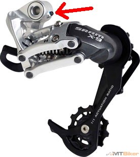

Jedna sa o novsi model ( ukazka: http://www.suncycle.sk/mtb_prehadzovacky/diely-mtb/prehazovacka_sram_x9/)...mozete mi niekto z majitelov odfotit/popisat ako viest koniec lanka pri ,,fixovani" v tejto prehadzovacke? Su tam dve moznosti a myslim si, ze jedna je nespravna, akurat neviem ktora .
Vdaka.
Na tom obrázku je ešte stará X.9. Nová má ten fixný šrób z opačnej strany, s montážou nie je žiadny problém

666bikerovi treba najskor odpovedat, az potom mozeme potvrdzovat. Priznam sa, ze to, ze tam mam nejaky bazmek som si overil az po tvojej fotke, ale naco to sluzi naozaj netusim.

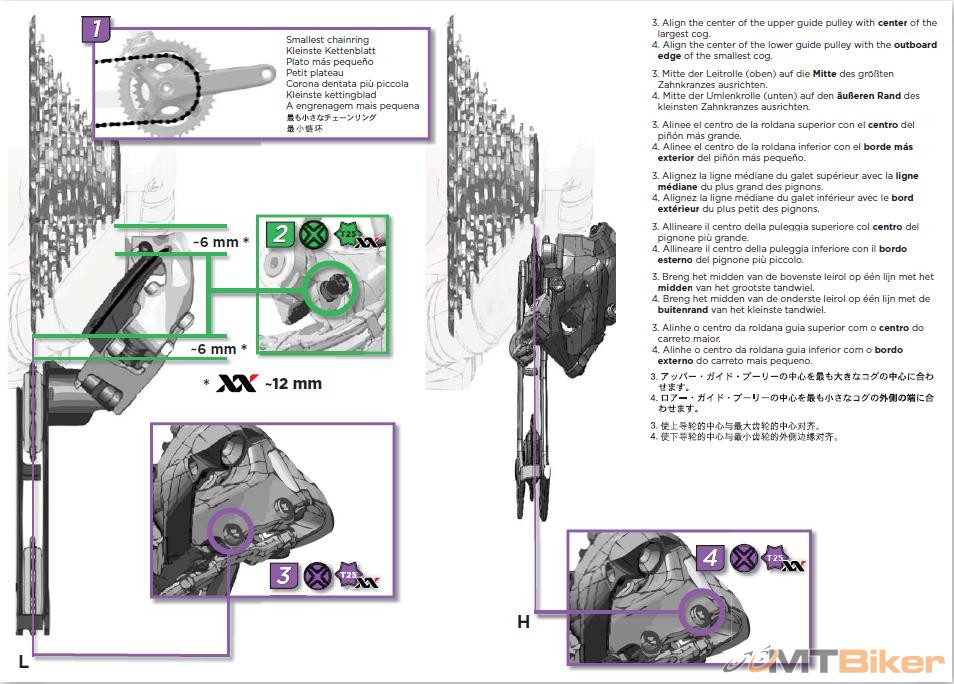

Edit: Ani v manualoch SRAMu sa ten srobik nespomina. Za seba hlasujem: "Nesahat a zabudnut, ze existuje".
neviem, ja mam X0 a skrutku mam z opacnej strany ako ty..tu na tej fotke z opacnej strany taku skrutku nevidim, tak ma napadlo,ci to nie je ten isty princip len je ta skrutka/cervik na opacnej strane..a ci nesluzi na ten isty ucel,ze ked ho dotahujes,tak ti tlaci prehadz. smerom dole a ked povolujes tak smerom nahor..moja uvaha
666biker: ak si myslel skrutku, ktorou sa nastavuje opasanie retaze/zdvih hornej kladky od pastorkov, tak ta je na opacnej strane. Skrutkou, na ktoru bol smerovany dotaz sa nenastavuje nic.
..nehadam sa..len tu skrutku nejak na tej predoslej foto kde je ten cervik nevidim..neviem ci je to len zlym uhlom fotky,ale druhe X9 cez google co najde, ktore nemaju toho cervika tak zase tam vidiet na fotke tu zadnu skrutku na nastavovanie sklonu/zdvihu..najlepsie je to len skusit ked sa clovek neboji,ze co to spravi,ked sa to dotiahne o jednu otacku,povoli..a vratit to o otacku spat potom by nemal byt problem
