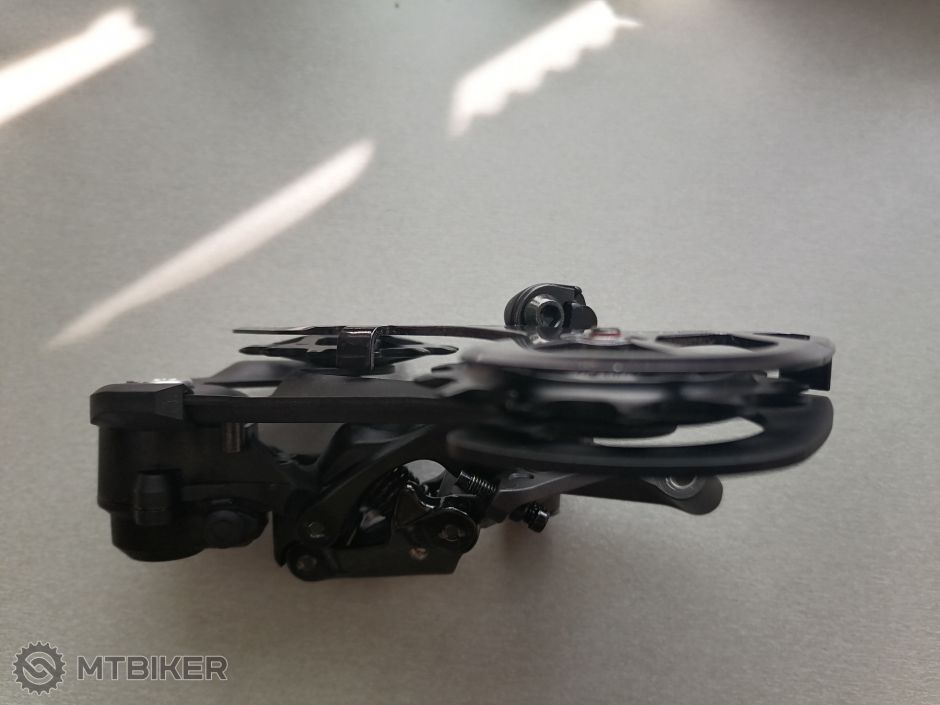

Ahoj. Kúpil som novú prehadzovačku XT, 12 speed. Tak som ju radostne obzeral a všimol som si nesúososť oboch vodiacich koliesok. Doteraz som mal Sram, čo je nepodstatné, ale tam boli vodiace kolieska v jednej rovine. Neviem teda, čo si mám myslieť. Je to OK, nie je? Má niekto dáky postreh? Dajte vedieť. Prikladám aj foto.
Píšem že funglovečka, ešte nenahodená Zatiaľ sa kochám Nedalo mi a bol som v cykle v TN. Nemali zrovna XT 12, ale poobzeral som XT-11. Áno, aj tá je mierne krivá a vodiace kolieska sú vyosené. Hm, sú to špekulanti tí chalani zo Shimana Ďakujem za príspevky.

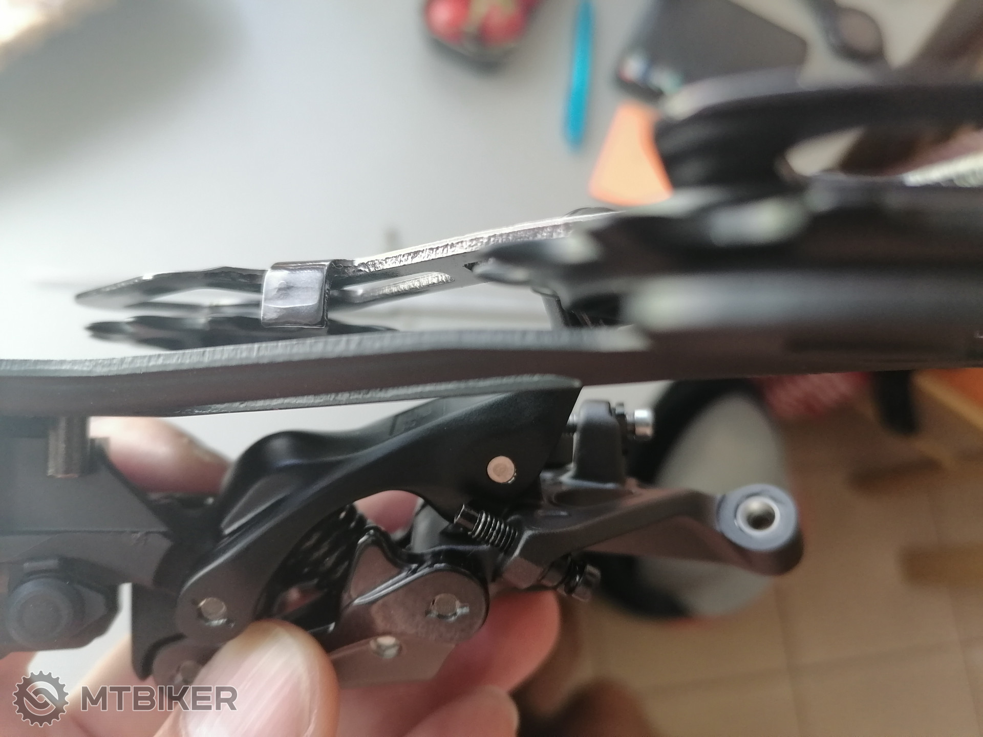

ano uz som to rozobral ale uz je vecer a nechce sa mi ale pod tou krytkou na klbe bolo sajrajtu aj nejaky olej/mazivo som to zatial iba vycistil zajtra dam info

Ahoj, presne teraz som to riesil na svojom biku. S najvaciou pravdepodobnostou uz nemas dostatok maziva na spojke. Ak uz nie je neskoro, tak ti bude stacit to rozobrat, vycistit.. naniest vazelinu ako je popisane v navode, ktory tu bol prilozeny a malo by to ficat. Ak uz je neskoro, tak ako to bolo v mojom pripade..spojka je uz zadreta, a tak budes musiet robit repas, a mazivo nebude stacit. Takze rozobrat, poriadne vycistit, jemne vsetko prebusit, vylestit.. a poskaldat nas5... V este horsom pripade, ti ten odpor zadretej spojky stihol poskodi aj strunu, ktora napina vodiace ramienko.. zase moja skusenost V tom pripade ti sice prehazka bude zase radit, ale pnutie nebude dostatocne a retaz budes mat na tazkych prevodoch volnu.. takto zistis, ci je struna poskodena alebo nie... alebo to proste cele rozoberies a pozries sa ci je struna ok, alebo nie. ak je poskodene, s tym nespravis nic a budes musiet but zohant novu strunu, alebo rovno celu prehazku. S tou zadretou spojkou je to known issue pre shimano 12 rychlostne systemy.. musia to fixnut, vyzera ze to je chyba od vyroby.. mozno by stacilo ine mazivo, alebo trosku viac.. ak potrebujes poradit, napis mi kludne sukromnu spravu.. dam ti nejake tipy, kedze som prave teraz riesil ten isty problem.

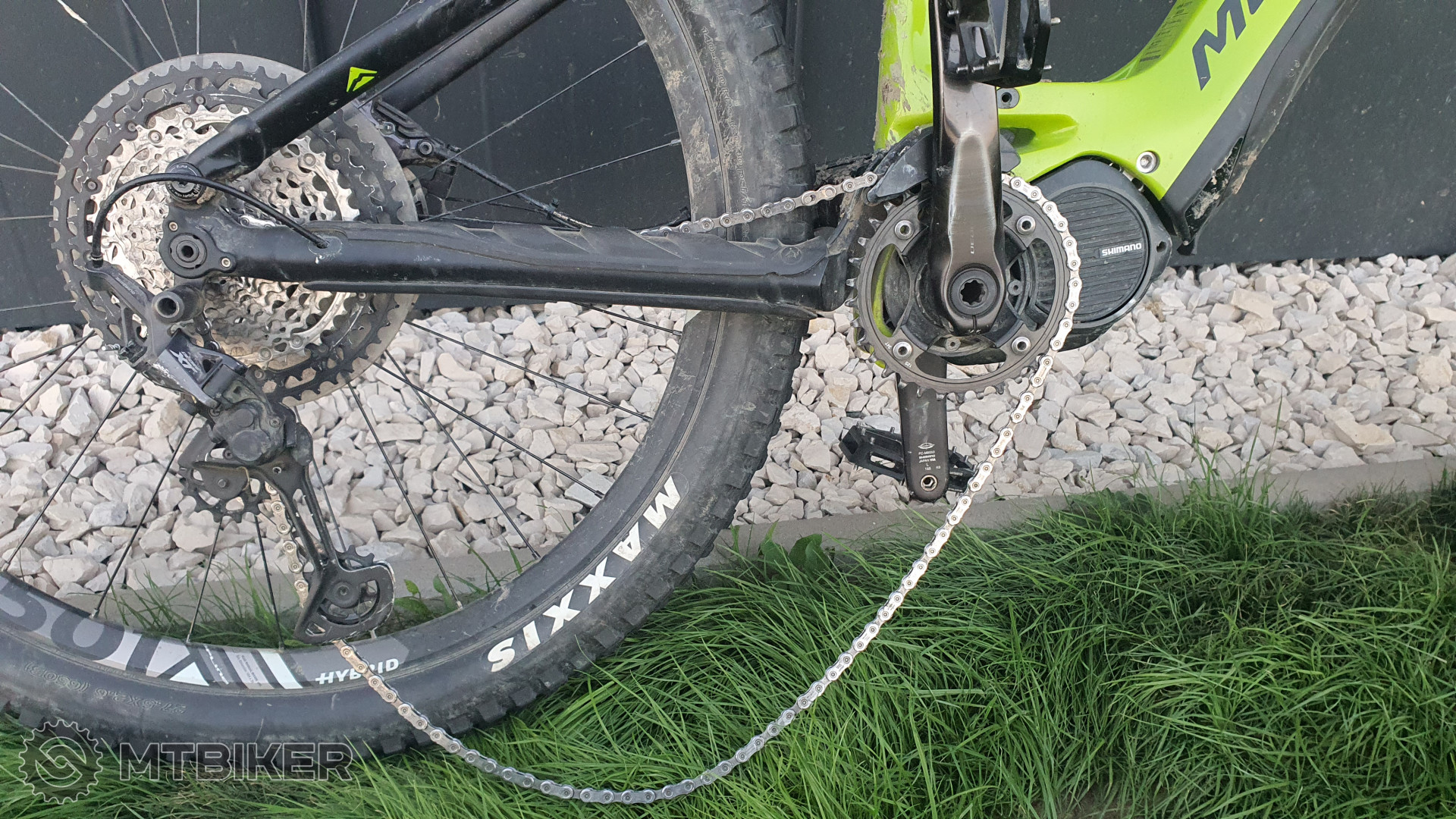

pri jazde ak neradim hore dole zasekuje sa ramienko
vopred dik za rady
postupuj v zmysle https://si.shimano.com/pdfs/dm/DM-MARD001-02-ENG.pdf strana 25,....
