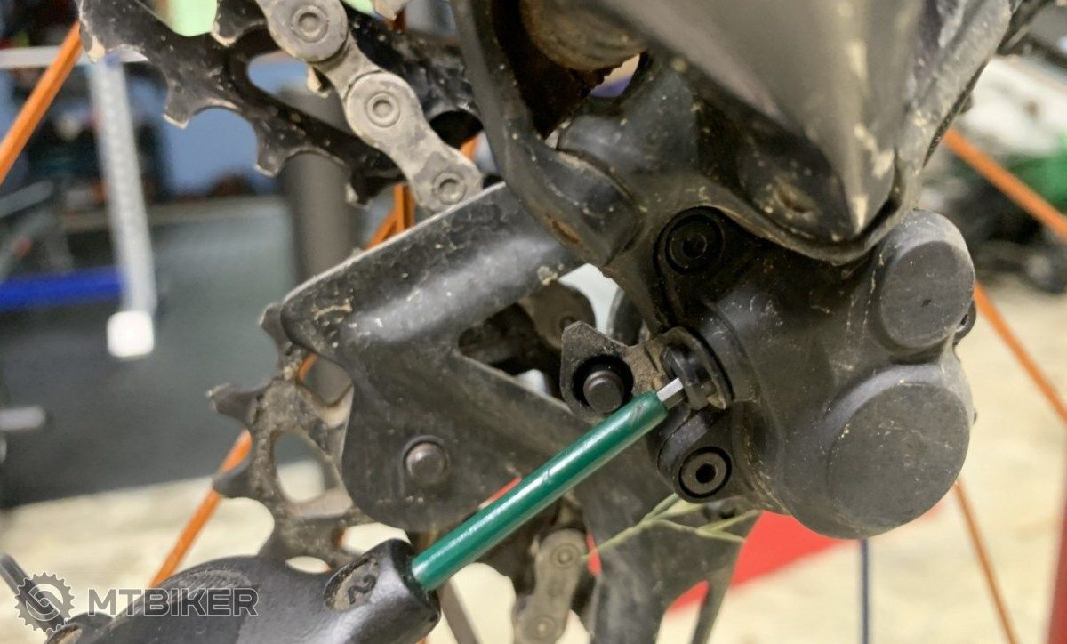

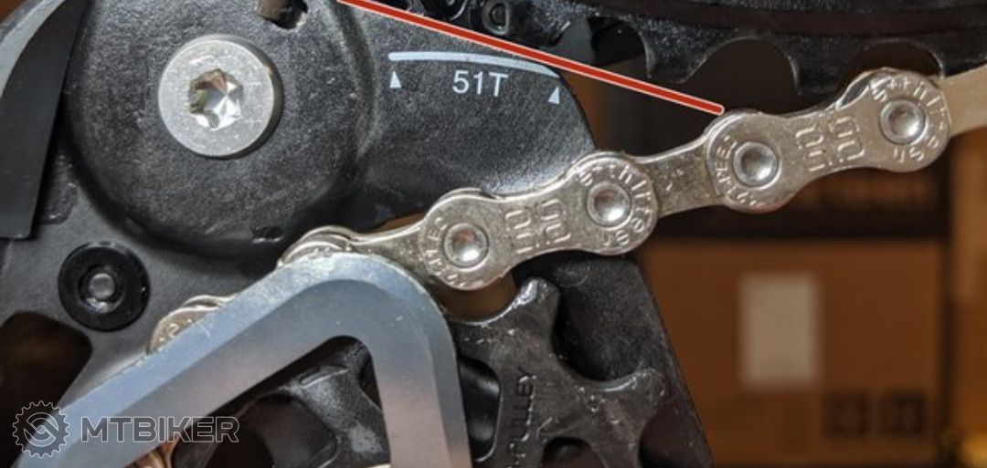

A aj B-skrutku mas nastavenu spravne? Na 51ke zuby licuju so znackou na ramienku?
A na tychto cuboch pouzivaju neboost naboj(ram) s boost klukami co sposobuje ze mas prevodnik o 3mm viac vysunuty von ako by mal idelane byt. Ale to tento tvoj aktualny problem nesposobuje- to sposobuje hlucnejsi chod a rapkanie na najlahsom prevode.

51 licuje normalne, dokonca nepocujem ani to rapkanie co spominas,.

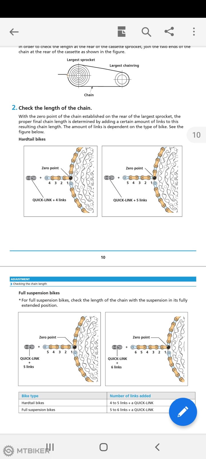

Este ma tak napadlo mas / mate dlzku retaze spravnu? Lebo na to je to dost citlive a manual shimana je exaktny v tomto.
